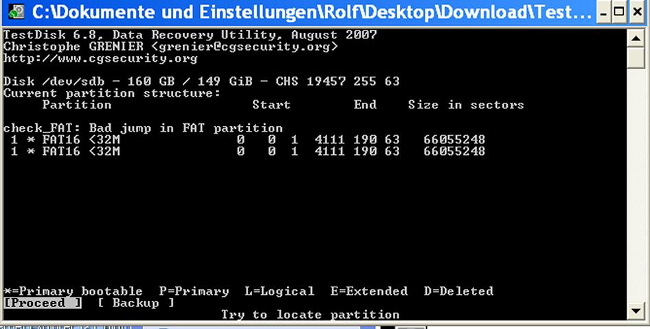

Sieht so aus, das die Geometrie vielleicht nicht stimmt.
Mache es mal mit Standard 255 anstatt jetzt 240 Heads pro Cylinder.
Nehme mal die Version Testdisk 6.8, da ich zur Zeit verdacht habe, das diese Beta nicht immer alles findet, wegen bereits zwei Fälle.
Sieht so aus das deine Festplattengeometrie nicht stimmt!
Korrigiere es mal und schaue ob die Partitionen dann gefunden werden.

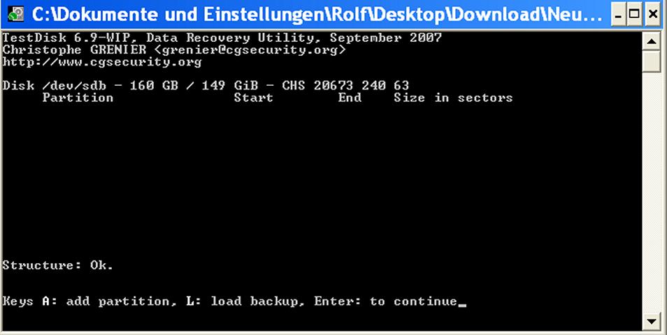

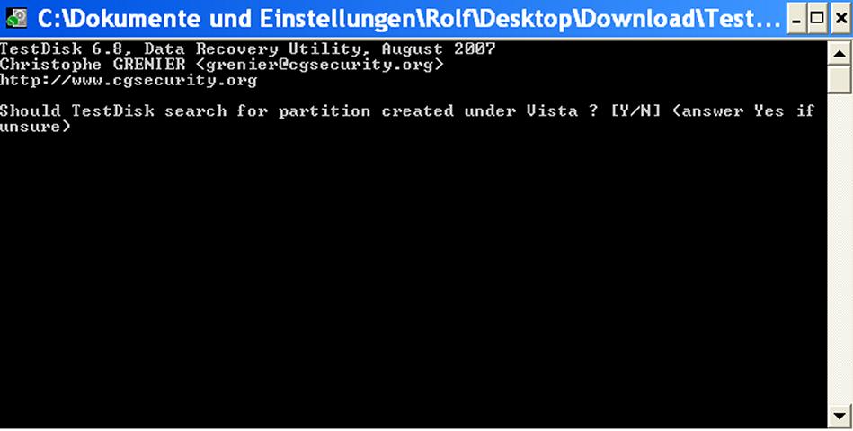

Hab ein Problem mit meiner vor zwei Wochen gekauften externen Festplatte. Wenn ich auf sie im Arbeitsplatz zugreifen will, steht da "Der Datenträger in Laufwerk F: ist nicht formatiert. Soll er jetzt formatiert werden? [Ja/Nein]." Natürlich will ich nicht formatieren, weil ich einige Dateien noch brauche.
Mein OS -> XP SP2
...schaut euch einfach die Screenshots an :)
http://www.directupload.com/showpic-19903.jpg
http://www.directupload.com/showpic-19904.jpg
http://www.directupload.com/showpic-19905.jpg
Was passiert, wenn du in Testdisk bei deinem letzten Bild weiter bestätigst und die Suche startet?

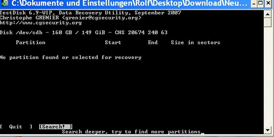

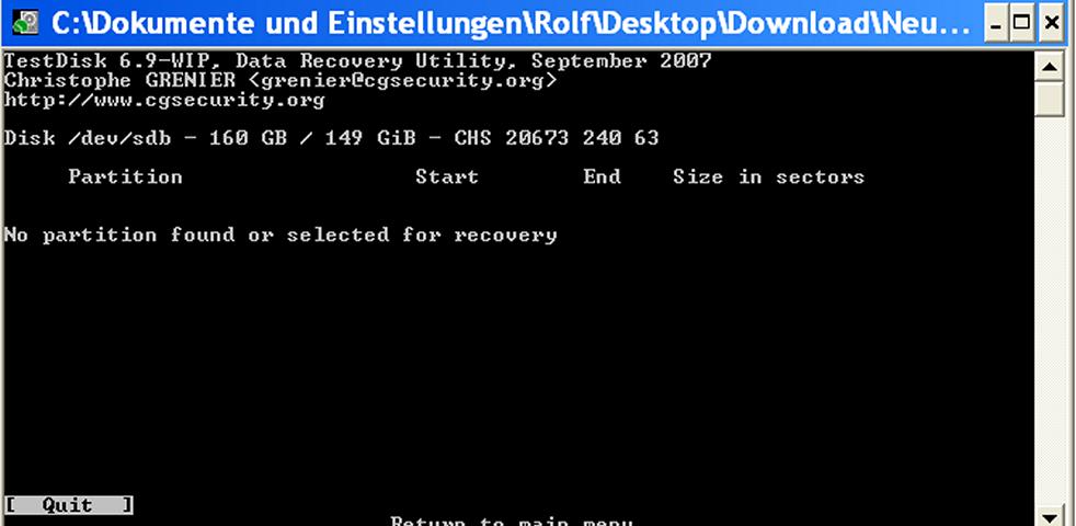

Geht nicht! Die suche dauert wieder ewig.. und wenn ich sie abbreche steht da "No partition found for recovery" oder so. Dann hab ich Search! ausgewählt. Hier ein Screenshot.
http://s1.directupload.net/images/071014/mx4chfku.jpg
Ich versteh's nicht. Die Festplatte lief bis jetzt eigentlich immer ganz gut. Ich glaube es ist so, weil ich einmal aus Versehen statt des USB-Sticks die USB-Festplatte beendet hab (unten rechts bei Windows ist dann da so ein Symbol wo man USB-Geräte beenden kann). Und seit diesem Zeitpunkt geht sie nicht mehr, denk ich.
