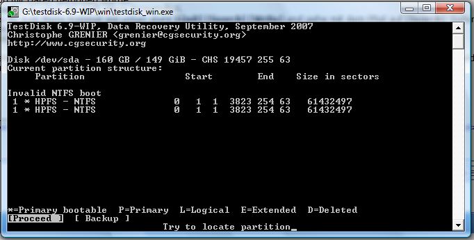

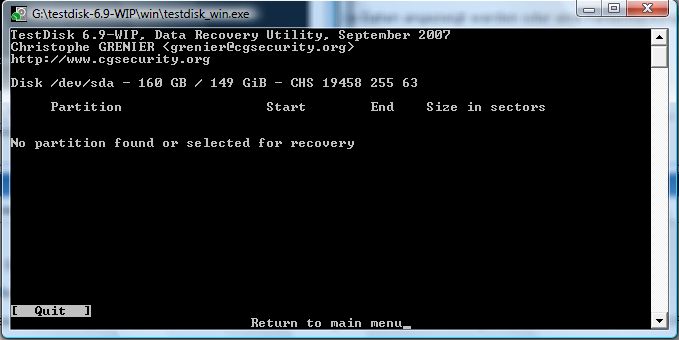

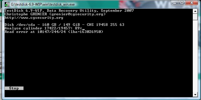

Hallo Fiona
Ich habe im Anhang die Screenshots mal hochgeladen.
Was mir selber aufgefallen ist, da steht was von invalid NTFS Boot auf dem zweiten Screen.
Das merkwürdige ist, dass die Platte ja 160 GB hat, er aber nur 30 GB anzeigt auf C:. Der nächstfolgende Laufwerksbuchstabe ist F: für mein DVD Brenner.
Hoffe ich habe das alles so richtig gemacht mit den Screens, bin aber auch genau nach deiner Anleitung gegangen.
MFG
beloud

Bestätige mal an deinem letzten Screen mit Enter und gehe auf^Search!
Lasse es laufen.
Dabei werden zumeist noch mehr Partitionen anhand des Backups vom Bootsektor gefunden.
Das bei dir 30 GB als unformatierte Partition oder Laufwerk angezeigt wird, liegt das nur diese Partition mit ca. 30 GB in der Partitionstabelle steht.

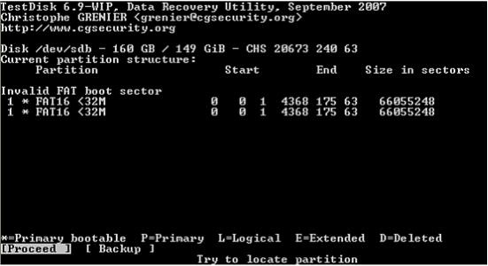

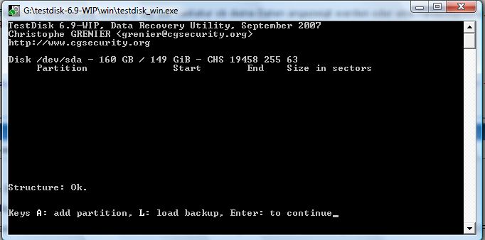

Kann ich eigentlich jetzt Win XP erstmal aufspielen? Oder lieber nicht?
Weil Vista ist echt mies...
MFG
Ich glaube die Daten sind hin :(
Irgendwie kann ich nach der tieferen Search Option nichts auswählen, aber sie selbst.
MFG

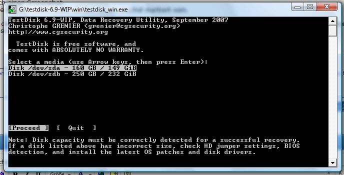

Hallo habe es geschafft
Bitte um Hilfe kann immer noch nicht auf die festplatte zugreifen
Gruß Rolly
Das ist aber keine komplette Diagnose.
Gehe mal wie folgt vor:
Nach dem Start von Testdisk beantwortest Du die Frage nach einer Logdatei mit Y. Den Partitionstyp solltest Du mit Intel beantworten. Dann wird Analyse aus dem dann erscheinenden Menü gewählt. Mit Proceed wird dann der Vorgang fortgeführt (zur Sicherheit bei Vista mit Y antworten). Wenn jetzt Partitionen gefunden wurden, kannst Du sie mit den Pfeiltasten anwählen und mit P deren Inhalt sichtbar machen. Mit Q geht es zurück ins Menü. Sollten keine Partitionen in der ersten Suche gefunden worden sein, wird mit Proceed weiter gemacht, hier ist dann im Menü [ Quit ] [ Search! ] [ Write ], die tiefere Suche mit SEARCH! auszuwählen (dieser Vorgang kann dann schon eine Weile dauern).
Wenn jetzt Partitionen (sie sollten jetzt u.U. grün dargestellt werden) gefunden werden, solltest Du sie wieder mit den Kursortasten auswählen und wieder mit P deren Inhalt kontrollieren ob alle Daten sichtbar werden.
Nach jedem elementaren Schritt (also Anzeigen zum Zustand der Disk, nach der ersten Analyse, nach der Beantwortung ob die Disk unter Vista eingerichtet wurde oder nicht und nach SEARCH!) solltest Du einen Screendump (oder Photo) machen und hoch laden, alternativ kann auch die Logdatei gepostet werden.
Der Weg ist hier recht anschaulich beschrieben, nach dem letzten Screen geht es mit Enter und einer Abfrage, ob Vista verwendet wird, weiter zur tieferen Suche.
Bei Dir wird übrigens die Geometry mit 240 Heads durchgeführt, gebräuchlicher sind eher 255 oder 16, je nach Ergebnis muss die Diagnose dann noch mit den alternativen Geometrien durchgeführt werden.
@beloud
Bei Dir ist zumindest ein Read Error, führe daher mal eine Diagnose mit dem Herstellertool durch
