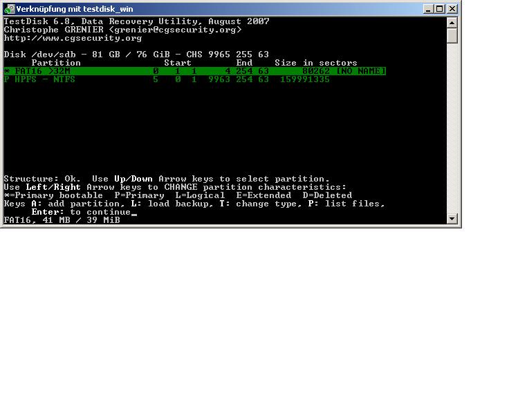

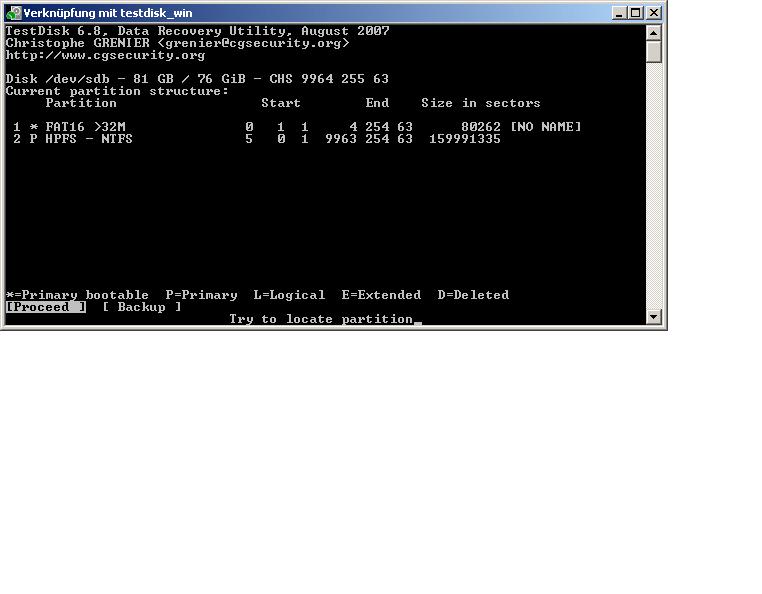

Hi Fiona,
hab ein ähnliches Prob. Nach dem Neustart wg. Windows-Update wird mir eine Festplatte als nicht formatiert angezeigt. Da es ja die unterschiedlichsten Diagnosen mit Testdisk gibt, wollte ich nichts auf eigene Faust machen und um fachmännischen Rat bitten.
Hab mal zwei Screenshots gemacht, meine Dateien werden mir unter "p" auch alle angezeigt und könnten kopiert werden. Mir geht es aber eher darum, die Festplatte vielleicht wieder herzustellen, ohne sie nach dem Kopieren wieder zu formatieren, da ich auch einige Systemprogramme darauf habe. Ausserdem bekomme ich beim Kopieren nur den Pfad "c" als Ziel angezeigt, die kleinste aller Platten könnte das Volumen von meiner defekten Platte gar nicht packen. Kannst Du mir helfen? Würd mich riesig über eine Antwort freuen.

Teile mal mit, für was du eine 32 MB große Fat16-Partition benötigst?
Extra Boot-Partition?
Ansonsten stimmt die Struktur so wie es jetzt angezeigt wird und es gibt für Testdisk nichts zu reparieren.
Wenn die als unformatiert angezeigt wird, ist es somit eher ein Hinweis auf ein Fehler im Dateisystem oder könnten auch bad sectors sein.
Daher wäre es wohl besser, die Daten zu sichern (kopieren).
Führe hinterher über Start / Ausführen / cmd
C:\>chkdsk Laufwerk: /r mit dem Versuch das Dateisystem zu reparieren aus.
Ist zwar ein wenig aufwendiger, aber wahrscheinlich die beste Prozedur.
