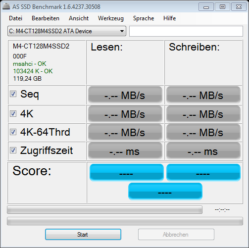

bei der SSD sagt das Tool, dass das Alignment okay ist. Bei der Festplatte sind es pro Partition 3 verschiede Alignments. Ist das so okay?

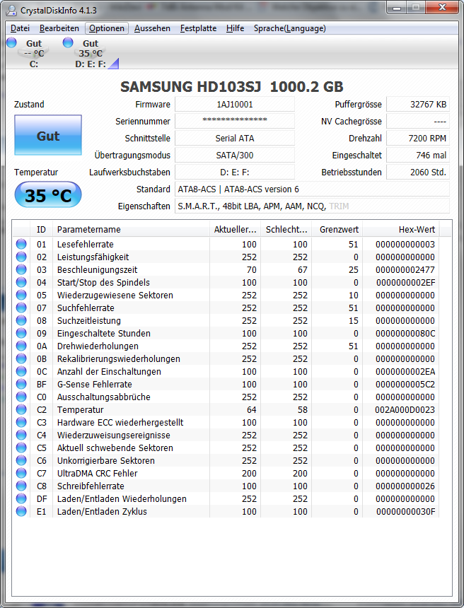

prüfe mit Crystaldiskinfo die HDD

Eine Partition muss nur bei "Advanced Format" Platten und SSD's
- auf einer durch 8 ohne Rest teilbaren Sektoradresse beginnen (was ab Vista automatisch passiert, da 1MB-aligned)
- eine Clustersize von mindestens 4K (ist default) bei der Formatierung bekommen
um Performanceprobleme zu vermeiden
Sagt ja nichts, ob korrekt partitioniert wurde.
Mich stören halt bei den AS SSD Benchmark die verschiedenen Alignments pro Partition.
31K 262140669K und 524281306K..
muss das so?
AS SSD Benchmark ist wie der Name auch sagt für SSDs und nicht für HDDs
Ja richtig, verstehe schon. Trotzdem passt die Performance nicht.
Ist die Platte richtig partitioniert?
an der Partitionierung ist nichts falsch, die wurde eben noch unter XP vorgenommen und es spielt keine Rolle, dass die erste Partition auf Sektor 63 beginnt und jede weitere Primäre an einem 16065-Vielfachen(Logische in einer Erweiterten +63)
nutze diese nun als Datengrab und bin mit der Datenrate irgendwie nicht zufrieden.
Kopieren von HDD -> SSD müsste sequentiell deutlich über 100MB/s liegen
Wer sagt das? Die hat eine Transferrate von 150...75MB/s, je nachdem, wo (außen oder innen) die Daten abgelegt werden
Danke für die Erklärung.
muss das so?
Die Partitionen können ja nicht alle beim selben Sektor anfangen, natürlich haben die Partitionen weiter hinten ein Alignment, das der Größe der vorhergehenden Partitionen +x entspricht.
