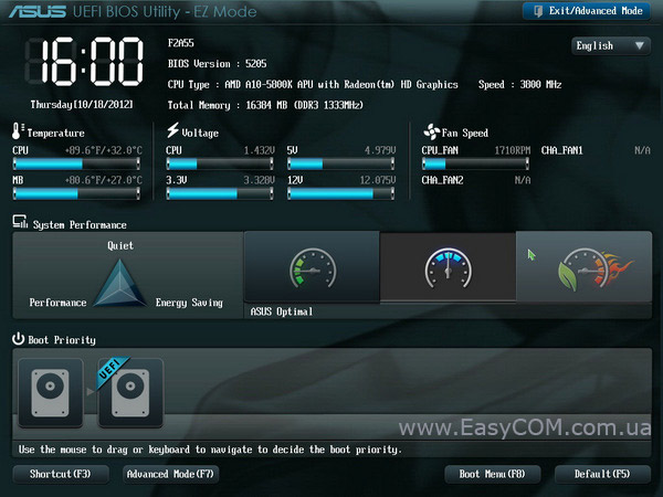

Sieht dein Bios so aus?
Dann steht unten "Boot Priority". Ziehe da dein DVD Laufwerk an erste stelle
Wenn du nur eine Festplatte und ein Laufwerk hast, dann sollten da nur zwei Sachen erscheinen. Dann tausche die beiden einfach oder falls möglich, dann mache ein Foto davon (z.B. mit dem Handy)
