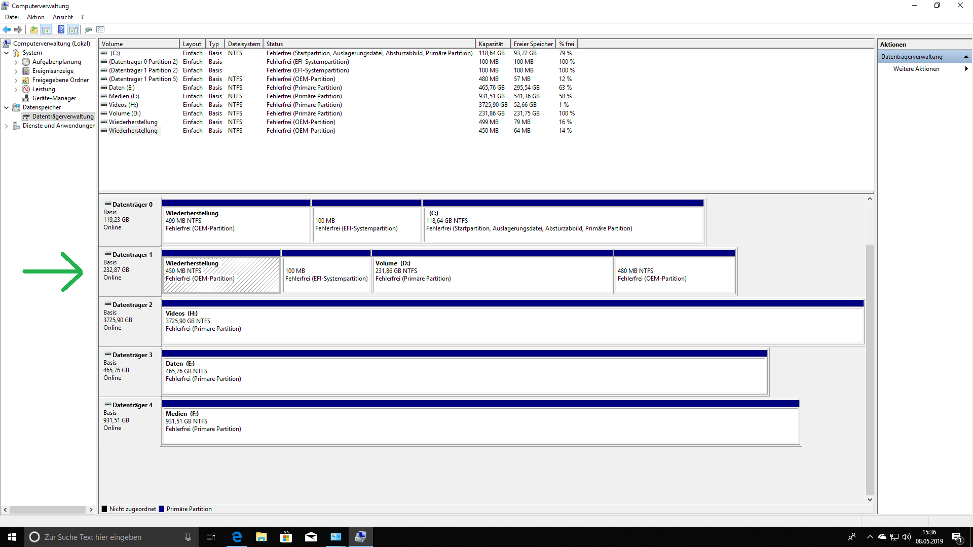

Mach lieber mal ein Bild der Datenträgerverwaltung um zu sehen wie die Partitionen aufgeteilt sind. Markiere auch die Platte die Du entfernt und mit der Neuen ausgetauscht hast.

Fast. Ich schaffe es bis jetzt nicht Win10 auf der Samsung SSD zu installieren. Es bleibt immer hängen ab da wo man den Datenträger auswählt, bei der Win 10 Installation. Ich klicke auf "Formatieren", dann kommt die Sanduhr und dabei bleibts.

Du bist doch im Windows, markiert hast Du nun die Platte die raus soll (250 GB), oder soll Laufwerk C raus (120 GB)? Auf beiden ist doch ein System installiert worden und wenn Du W10 neu installieren möchtest, muss die Platte leer und nicht formatiert sein, also im Menü vom Install_Stick alle Partitionen löschen und dann auf den leeren Datenträger neu installieren. Wenn Du unter laufendem System versuchst es zu installieren werden die Systemdateien wieder auf der kleinen 120 GB Platte (Datenträger 0) sein, Du müsstest also von einem Stick/DVD booten und dann die Neuinstallation starten. Geh mal bis:
Alle Partitionen vor der Installation löschen
Lies mal wie es klappen sollte, ist zwar für 1903, aber auf den Bildern ist gezeigt wie man die Platte löschen sollte.
Reaktionen: seven21075
So, finally hab ich mein System auf der Samsung SSD wieder...
Schlussendlich habe ich mit dem Tool EaseUS Partition Master alle Partitionen gelöscht und dann ganz normal von dem USB Stick mit der Win 10 Installation gebootet und alles installiert.
Danke an alle die geholfen haben.
Dann sieh aber trotzdem nach ob die 240er SSD nun ohne die 120er auch noch startet, nicht das die Bootdateien wieder von dem kleinen Laufwerk benutzt werden.
