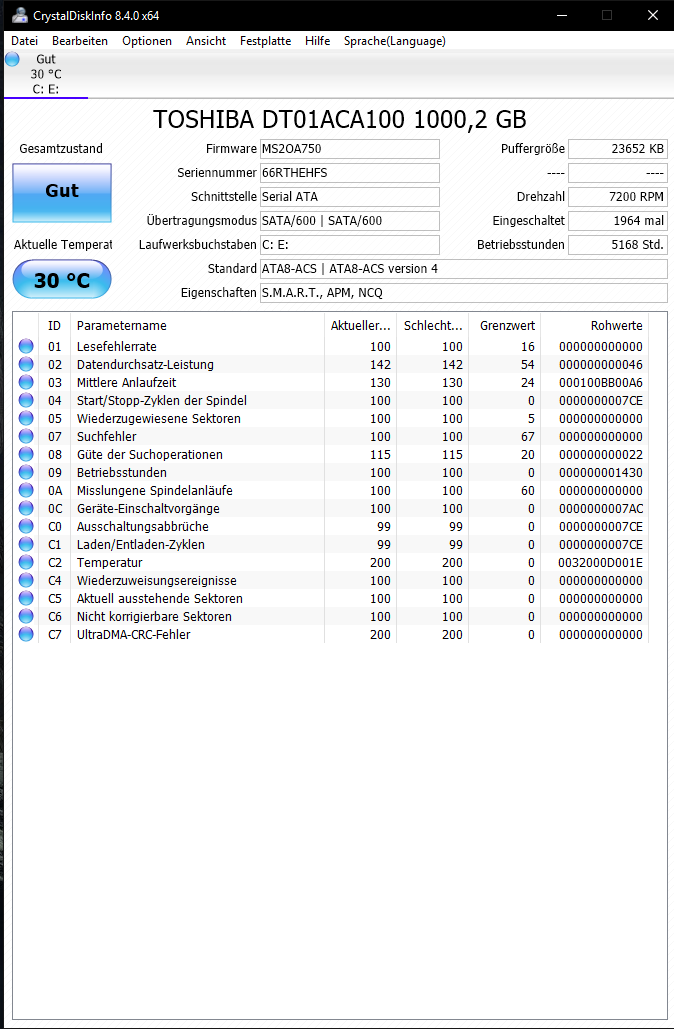

Das Gut alleine sagt wenig aus! Poste doch bitte mal den Screenshot von CrystalDiskInfo, ziehe aber bitte das Fenster soweit auf, dass alle Attribute und auch die Rohwerte vollständig sichtbar sind, also keine Scrollbalken mehr erscheinen. Bitte mache den Screenshot aus Windows und nicht mit einer Kamera vom Bildschirm und nur den Screen von CrystalDiskInfo, mit Alt+Druck erzeugt Windows einen Screenshot des aktiven Fensters in der Zwischenablage oder probiere mal die Tastenkombination: 'Windows Taste + Shift + S' oder lies hier wie man dies macht.

@Holt
Ich hoffe das passt so

Passt und die Werte sind alle bestens, auch mit dem SATA Datenkabel gibt es keine Probleme. Hast Du den Treiber der vermutlich beilag genommen oder den von der Homepage des Herstellers?
