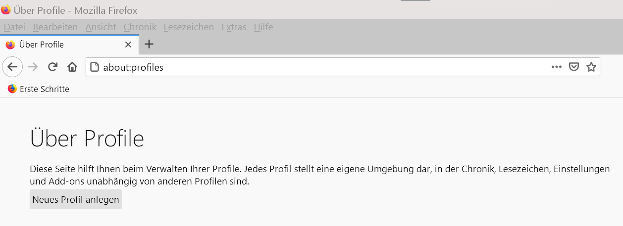

@PhillyGran Erstell dir auf dem Desktop eine neue Verknüpfung mit Firefox und mach dann rechtsklick auf die Verknüpfung und hänge an den Pfad die Option " -p" (mit Leerzeichen) an:
Anschließend mit OK bestätigen. Dann die Verknüpfung starten und im folgenden Fenster ein neues Profil anlegen und dieses Profil starten. Wenn es dann weg ist, hast du ein Problem mit deinem Profil, sonst dürfte es am System (evtl. Treiber) liegen.
Alternativ einfach oben in die Adressleiste das eingeben:

about:profiles
und mit Enter bestätigen.
Hier kann man sich dann ganz einfach per Klick ein neues Profil erstellen.

Hier mal ein Zwischenergebnis nach dem erstellen eines neuen Profils. Ich habe nichts verändert, es 1:1 so übernommen, habe dem Profil lediglich einen Namen gegeben. Vielleicht könnt ihr ja Schlüsse daraus ziehen. Als Startseite wurde wieder wie vor 6 Jahren Linux Mint aufgerufen und die Standardsuchmaschine war yahoo. Kein noscript, kein Ad Guard, gar nichts. Dann habe ich wieder VW Golf eingegeben. Jetzt kommt die größte Änderung gegenüber meines alten Standard Profils. Der Mausbalken auf der rechten Seite war von Beginn an ca. 10 x so lang, wie in meinem alten Profil. Das bedeutet, hier stockt beim scrollen gar nichts. Dafür muss ich jedoch viel öfter auf "weitere Bilder anzeigen" klicken. Na gut, wäre jetzt nicht schlimm. Aber ich vermute, das ist eine Yahoo Angelegenheit. Ich habe meinen FF so eingerichtet, dass er mit leerem Desktop startet plus meine 6 wichtigsten Seiten. Ohne "Pocket" und ohne "Überblick", sowie FF-Startseite in den Einstellungen. Lässt sich mithilfe dieser Informationen oder anderer Einstellungen auch ein größerer Mausbalken erzeugen? Das manuelle Nachladen weiterer Seiten würde ich dann in Kauf nehmen.
