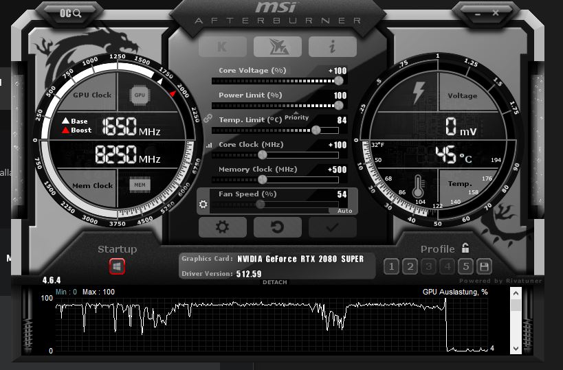

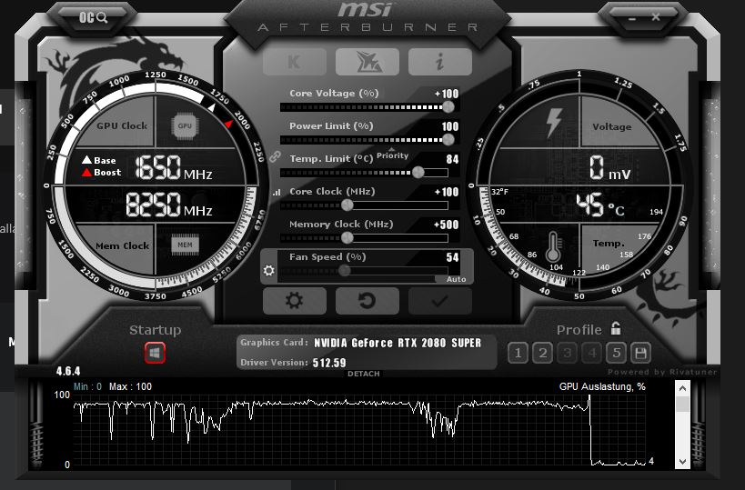

  • Die GPU Auslastung spiked beim Crash auf 100%+ (Screenshot) forza5 error2.JPG

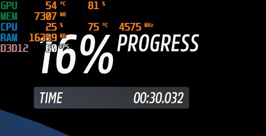

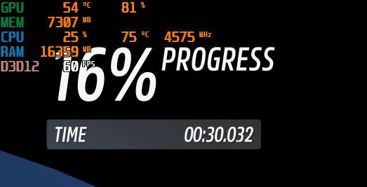

  • Ansonsten ist die Auslastung bei ~80% im normalen Spiel (Temps bei CPU passen; warme Wohnung, silent Gehäuse, kann in anderen games höher sein und hat nie Probleme bereitet)forza5 error3.JPG

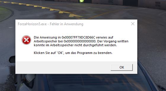

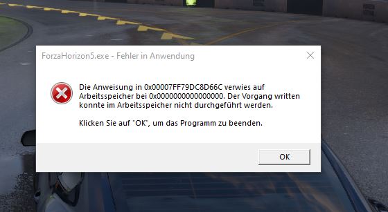

  • Manchmal crashed das game mit Fehlermeldung (Screenshot), manchmal ohne. 50/50forza5 error.JPG

Afterburner zeigt ja, dass 16 GB RAM in Verwendung sind.

Exakt die selbe Fehlermeldung erhalte ich, wenn Forza Horizon 5 bei mir wegen instabilem übertaktetem VRAM abstürzt. Die Meldung bezieht sich meiner Erfahrung nach nicht auf den Arbeitsspeicher sondern den Videospeicher. Da also mal ansetzen. Falls du UV/OC betreibst das mal rausnehmen. Forza ist bei mir auch enorm zickig was das angeht.
Hatte schonmal probiert die Karte ohne OC laufen zu lassen (ist nur ein leichter drauf), aber es ist trotzdem noch abgestürzt. Starte jetzt aber mal einen Langzeittest über mehrere Wochen.
EDIT: Funktioniert alles wieder. War bei mir eine komplette Hirn-Abschaltung. Die einzelnen OCs von Memory oder Core hab ich mit speichern im Afterburner entfernt. Aber um alle abzuschalten habe ich Afterburner einfach nur beendet ohne daran zu denken, dass der OC ja trotzdem drauf bleibt.. Hab jetzt ein Profil für Forza ohne OC, dass ich einfach an-/ausschalte wenn ich spiele.
