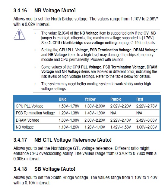

Ich hatte auch mal ein Problem mit der Grafikkartengeschwindigkeit wegen dem PCIE Modus mit dem Chipsatz. Die Lösung war die leichte Erhöhung der Spannung für die PCIE Steckplätze. Das sollte auf dem Board die Spannung für den North Bridge Chipsatz sein.
Das werde ich mal probieren, danke.
Um wie viel sollte ich die Spannung max. erhöhen?

EDITh sagt: Die Erhöhung der NB Spannung würde ich erstmal nicht vorschlagen, da hier ganz schnell Komponenten beschädigt werden können!
Ich hab nen Auszug aus dem BIOS Handbuch angehängt.

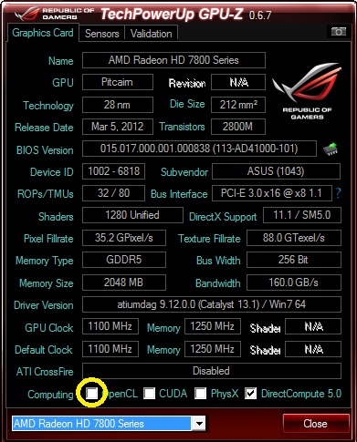

Ist es nur mir aufgefallen?
In deinem GPUz Screen ist der Reiter OpenCL leer. Da sollte eigentlich automatisch ein Häckchen sein.
Irgendwas stimmt mit dem Treiber nicht.
