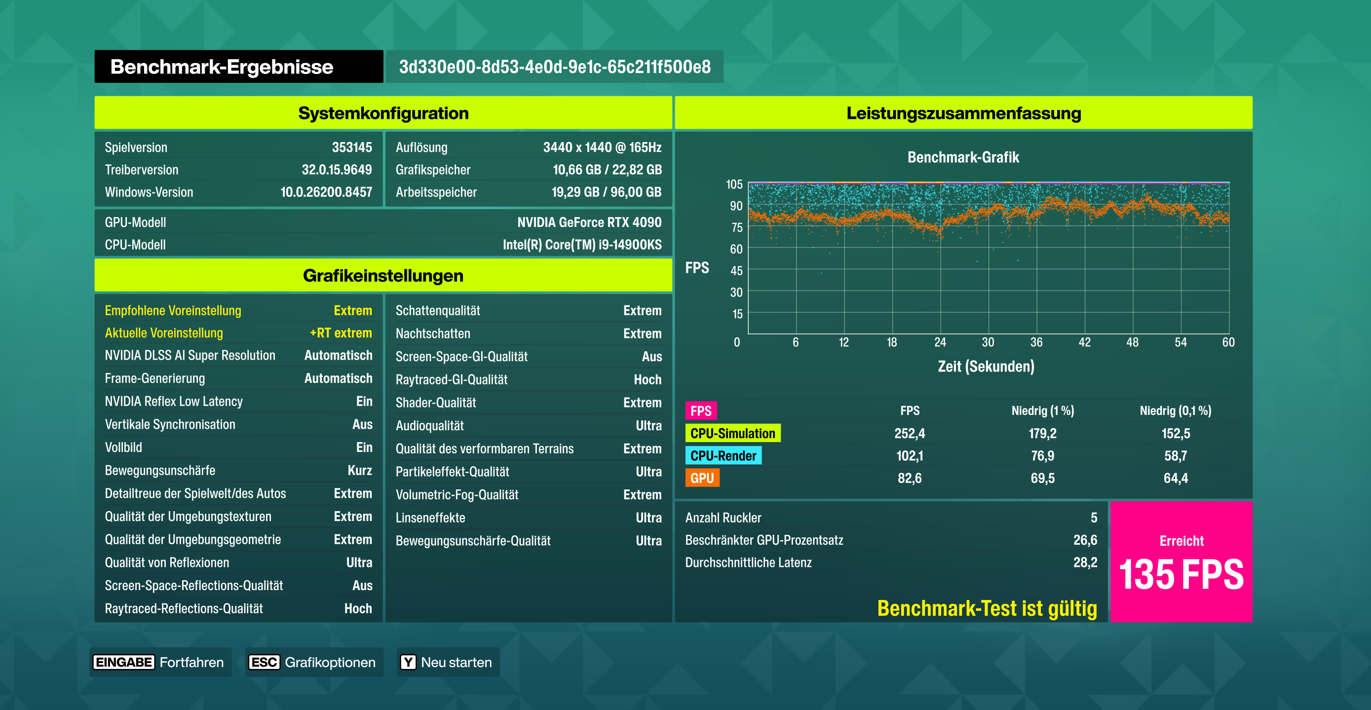

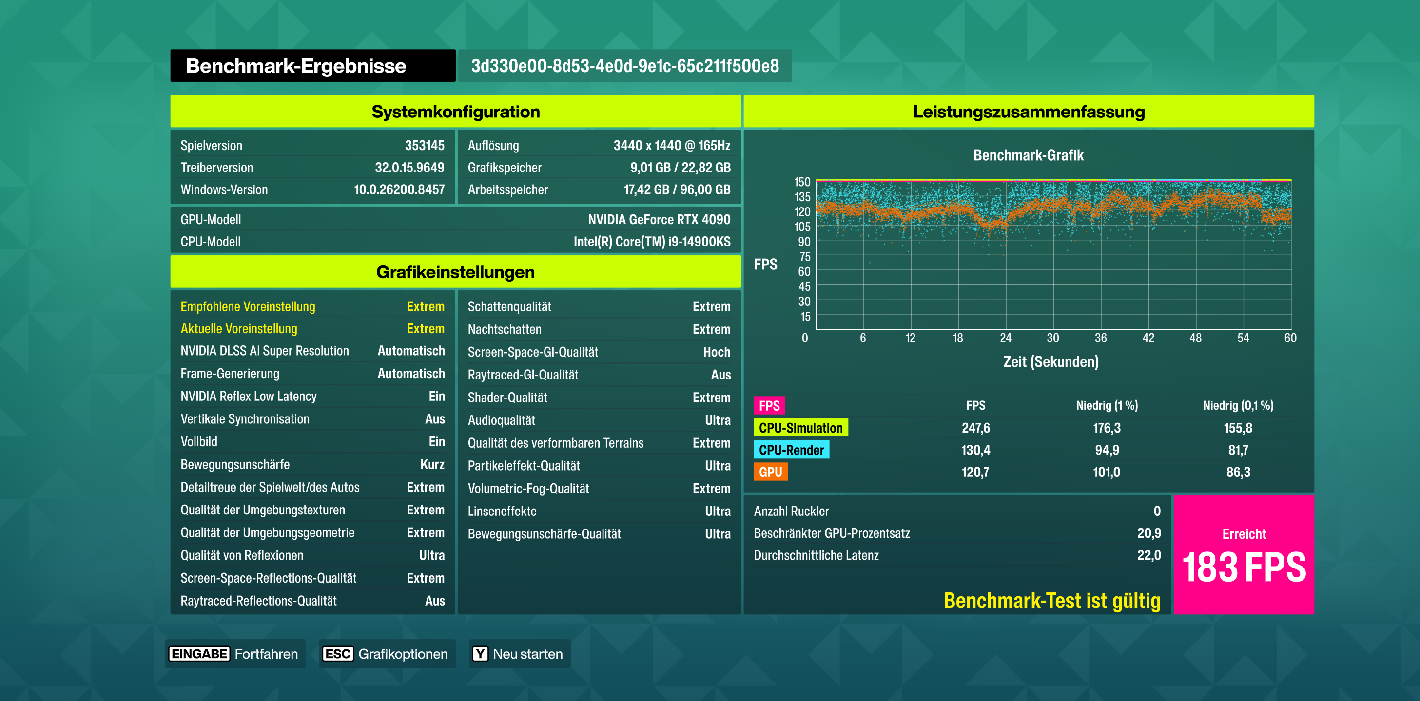

Habe es mit meiner 4090 laufen lassen.
3440x1440 mit DLAA und FG auf automatisch
Extrem Preset:
+RT Extrem Preset:
Grafik sieht schon sehr gut aus!
Reaktionen: danyundsahne

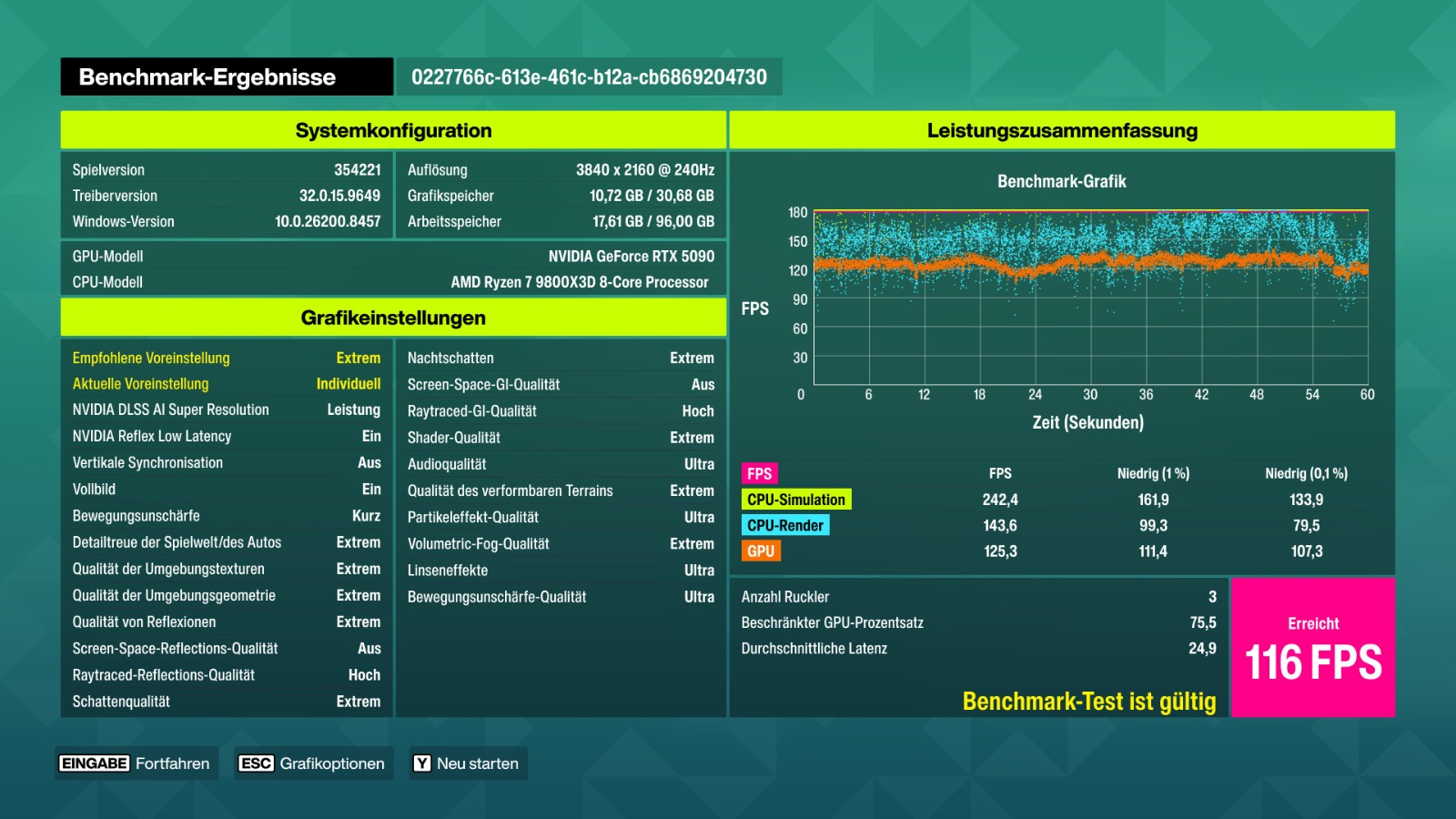

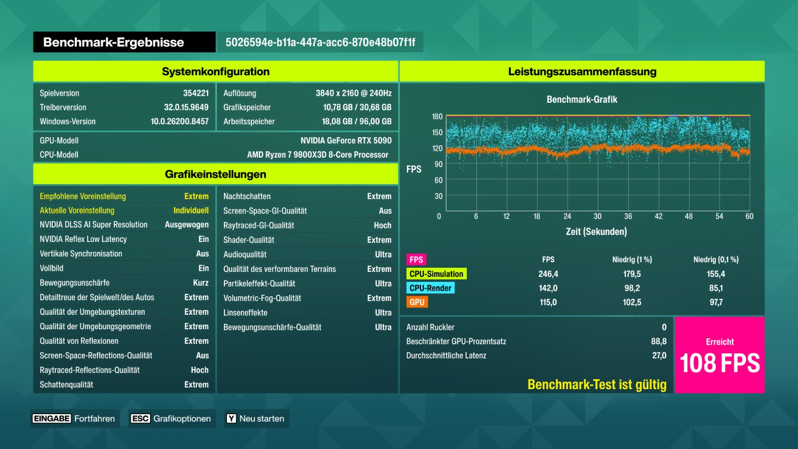

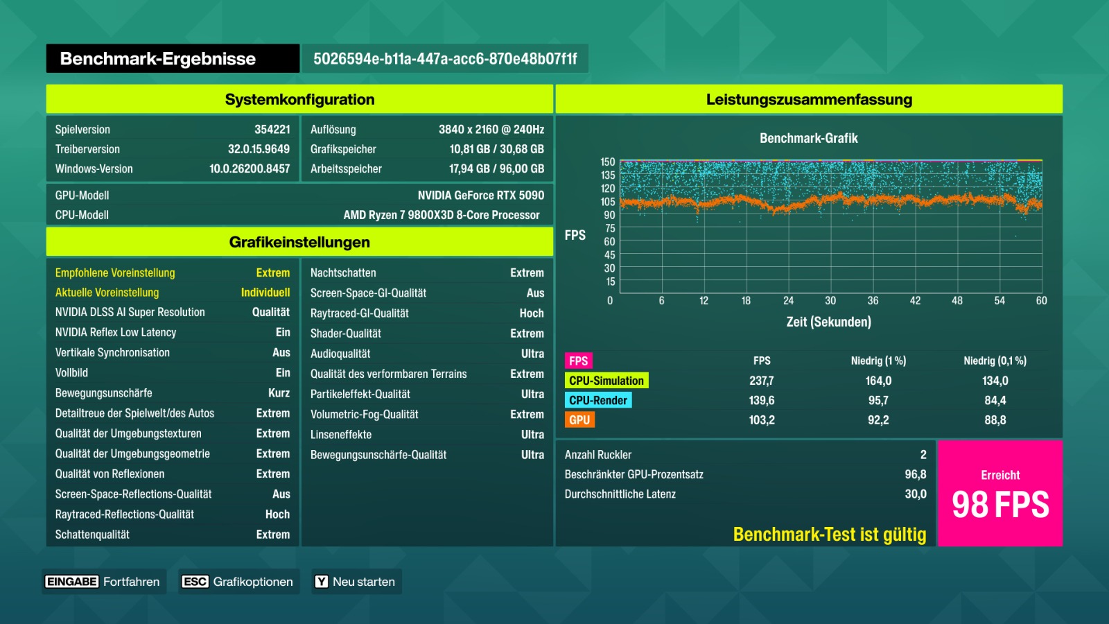

Also ich kann bestätigen das Upscaling hat in dem Spiel fast keinen Effekt bei der 5090 in 4K mit RT Max Settings. Ich hab im Spiel vielleicht 15 FPS Differenz von Quality zu Performance. Spiele aber trotzdem mit Performance weil ich DLSS 4.5 möchte und es noch kein Nvidia App Profil zum überschreiben gibt. Bisher gefällt mir das Game gut bin aber schon auf einem Gamebreaking Bug gestoßen bei dem sich ein Foto nicht machen lässt für ne Story Mission gibt auch schon einen Reddit Thread darüber. Und nach den Benchmarks fordert das Game einen Neustart hängt sich dann aber auf und muss über Steam oder den Taskmanager geschlossen werden. Sonst läuft das Spiel aber echt gut ohne jeglichen Absturz bisher. Im Benchmark hab ich um die ~116 FPS mit ner auf 400W gedrosselten 5090 im Spiel sinds dann meist 120 bis 140 FPS das ist okay für ein Racing Game mal sehen ob ich noch FG 2x einschalte aber eigentlich reichen mir die FPS.
DLSS Performance
DLSS Balanced
DLSS Quality
