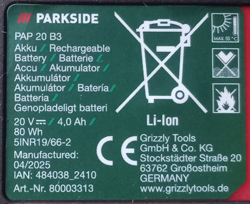

Das ist ein 18V Akku, der eine Ladeschlussspannung von 21V hätte. Er wird aber nur bis ca. 20V geladen (damit überspringt man die CV-Phase der Ladekennlinie = Akku augenscheinlich schnell wieder voll).
20V * 4 Ah = 80 Wh
18V * 4 Ah = 72 Wh
Einfach mal 10% mehr Energie draufgeschrieben, als wirklich gespeichert werden kann. Ich nehme mal an, alle Hersteller machen das mittlerweile. Merkt ja eh keiner ....
