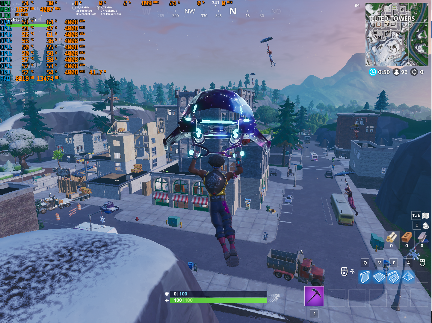

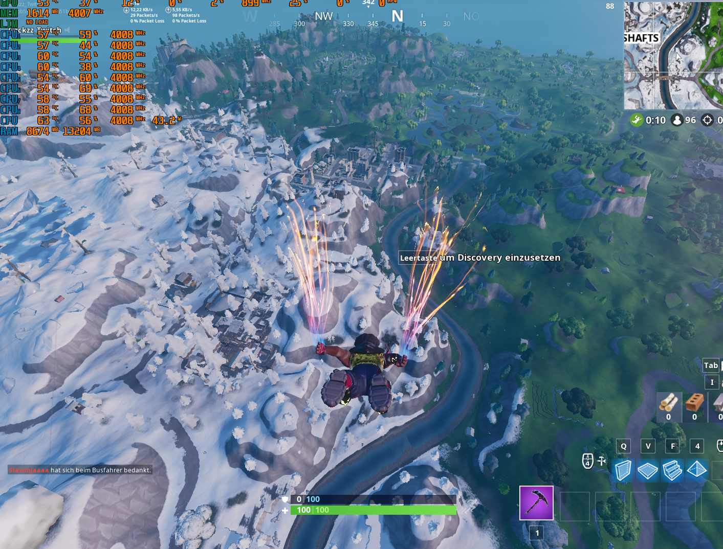

Fps drops trotz guter hardware ?
HIer sind 2 screenshots, habe in afterburner alles angehakt was ging :D

Keine FPS zu sehen.
Wenn Du jetzt Drops von 280 auf 170 meinst ... ja das könnte daran liegen was gerade so auf dem Server abgeht, oder was gerade in Deinem Sichtfeld abgeht.
Wann wäre es denn "ausreichend"? Und warum begrenzt Du nicht die FPS unterhalb der tiefsten Drops, dann hättest Du diese gar nicht mehr? Und warum nicht mehr Takt auf die CPU? Dann fallen die Drops eventuell nicht mehr so tief.

Die fps sind oben rechts zu sehen (88 und 98) sonst habe ich meist zwischen 120 und 200+ fps. da ich einen 144hz monitor habe wären 144fps+ natürlich gut und ich merke auch wenn meine fps von 100+ auf 50-80 droppen
Was kein Wunder ist wenn die FPS um die Hälfte abstürzen.

Ich weiß jetzt nicht genau welche Daten da genau zu sehen sind ,
aber knapp 900 mhz für die GPU erscheint mir sehr wenig .
Die GTX 1070 hat normalerweise 1500-1600 mhz
Das wäre also ziemlich genau das doppelte .
Eventuell liegt da ja das Problem .
Auserdem hast du deine Karte übertaktet , würde das mal wieder auf normal zurückstellen .
Kann schon sein das die Übertaktung einfach nicht richtig läuft .
Warum sollte die Karte hochtakten wenn sie nicht benutzt wird?
Schau Dir mein Video an. Die 2.1Ghz Karte taktet auch nur 800Mhz .. reicht halt aus um LOW zu stemmen, mit mehreren 100 FPS. Deshalb ziehen wir ja so über das Graka-OC und wie unsinnig es in dieser Konstellation ist her :-)

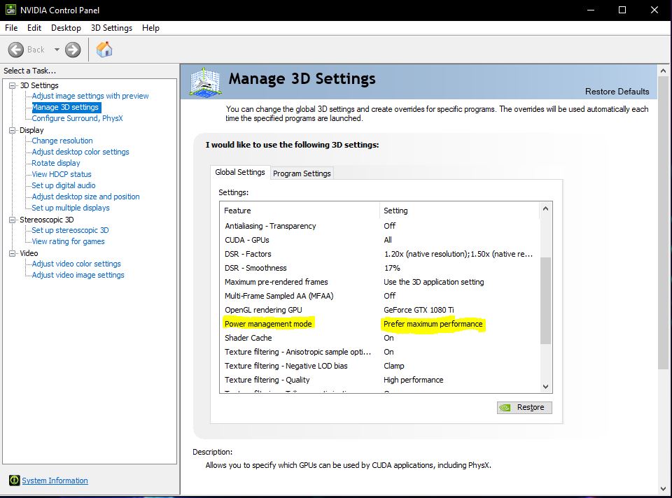

Moin
du könntest mal versuchen im Nvidia Control Panel den Power Management Mode auf Prefer Maximum Performance zu setzen, dann sollte die Grafikkarte normalerweise auch bei niedriger Last auf den vollen Takt gehen.
Grüße Tobi....:D
