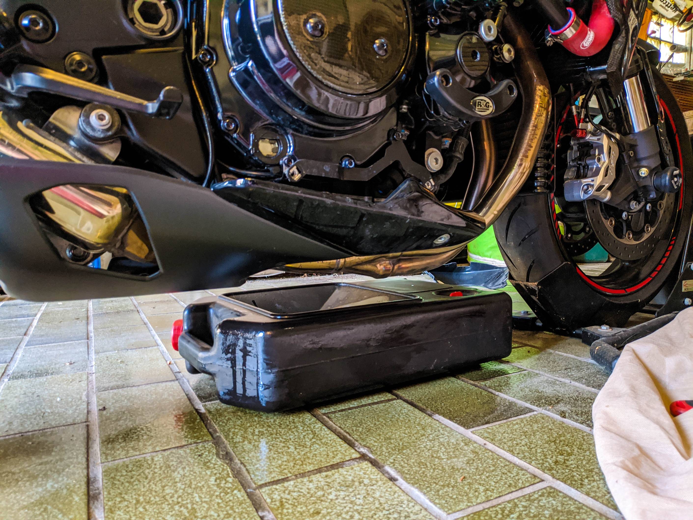

heute war die Muße da.

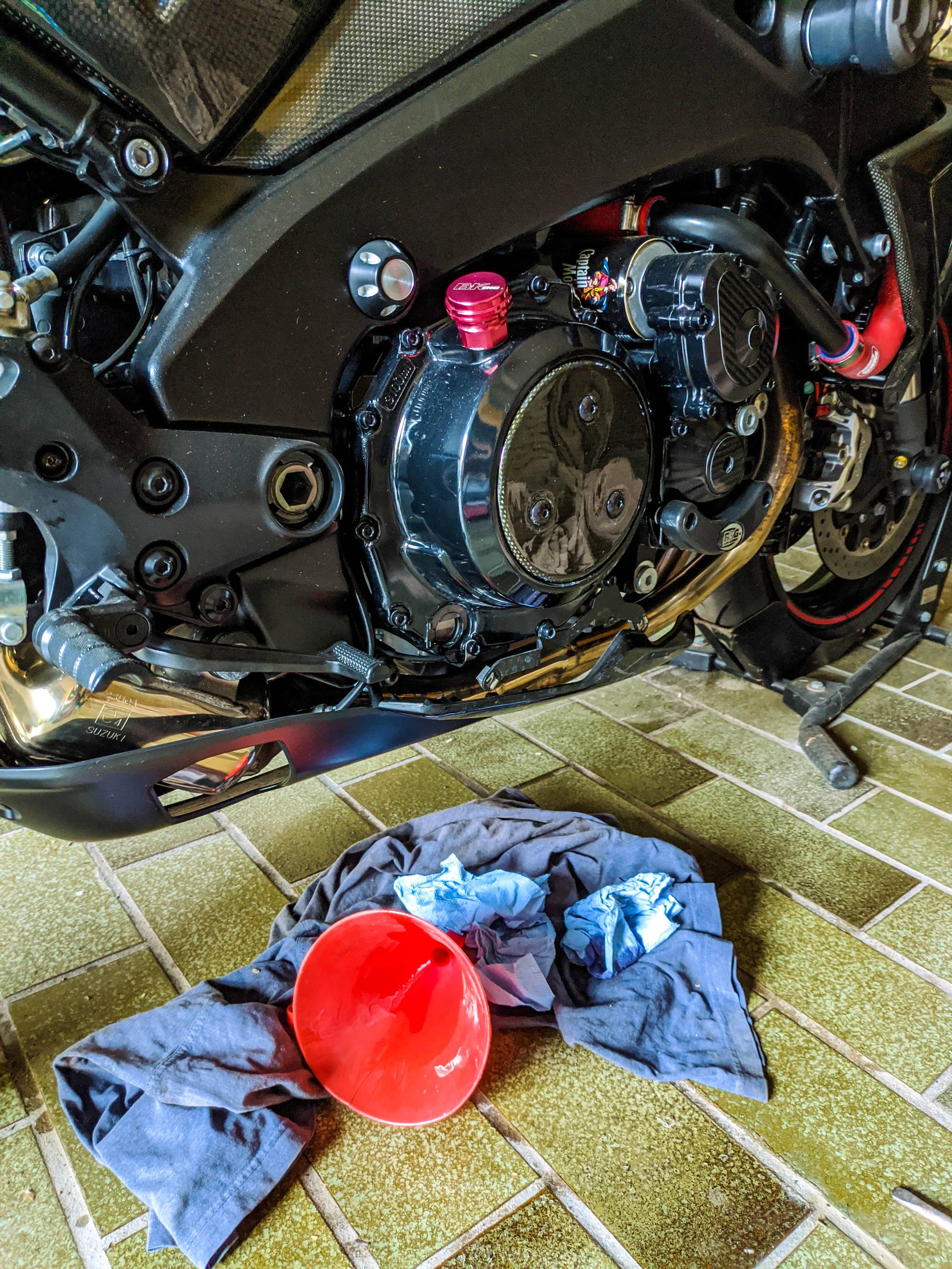

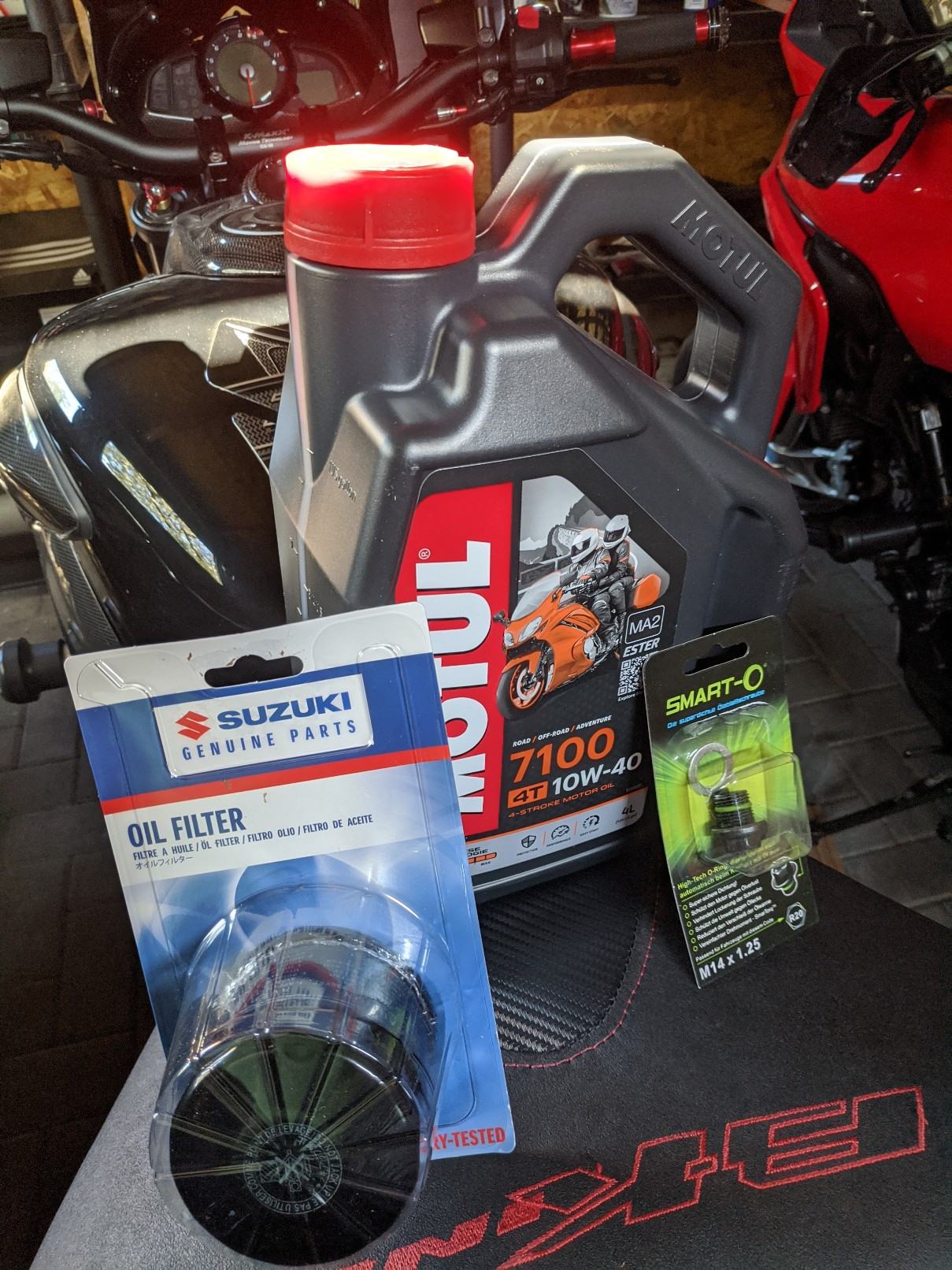

Ölwechsel ist durch, danach bin ich noch bisschen um den Block rumgeheizt. Ich liebe dieses Moped nach wie vor, wenn auch unfassbar unbequem
