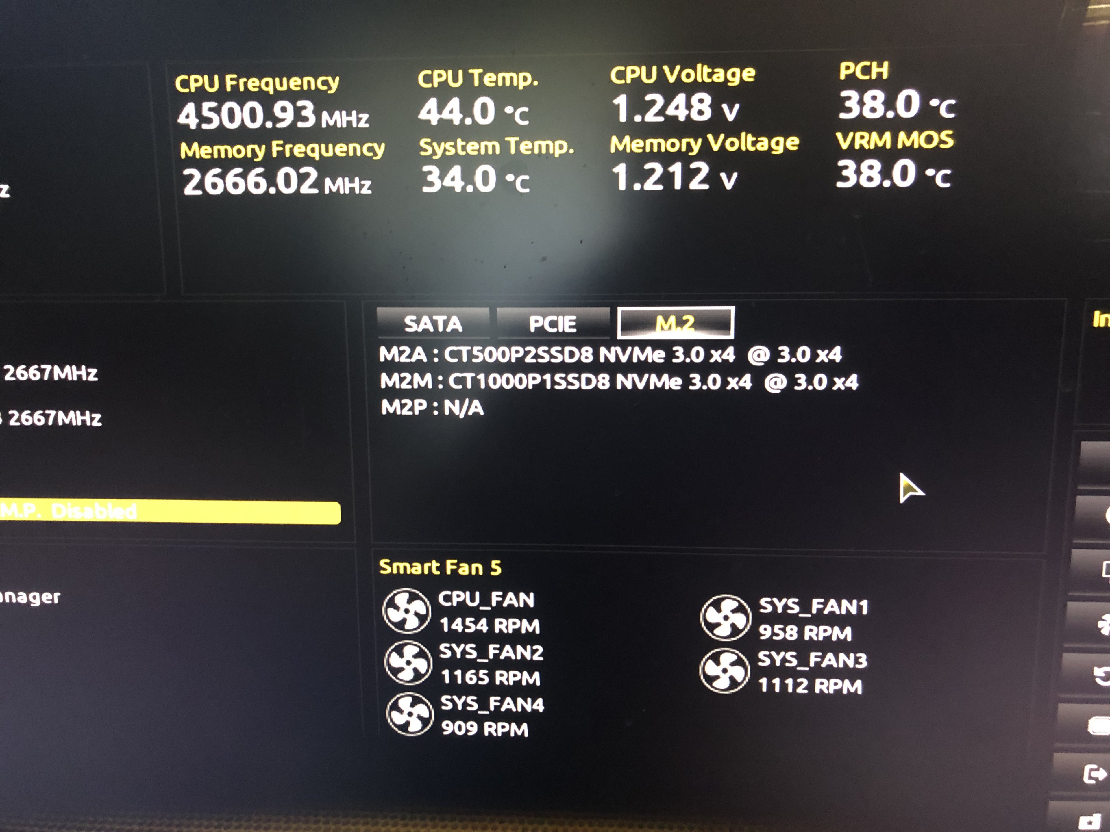

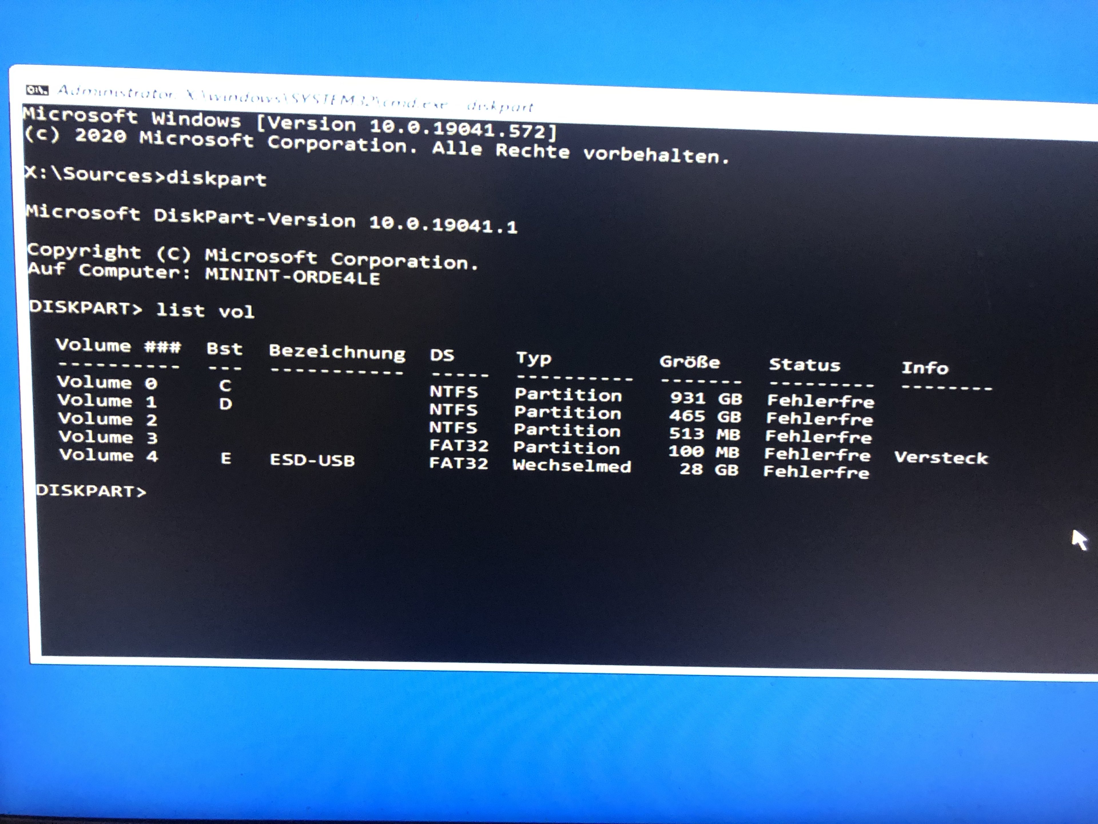

D3xo schrieb:
  • Reparatur über USB Stick versucht.
Wie das? Du schreibst doch "Nur Bios, sonst nichts." Wie konntest Du dann booten?
Wie bzw. an welchem Rechner hast Du den Screenshot/Foto von Diskpart gemacht?

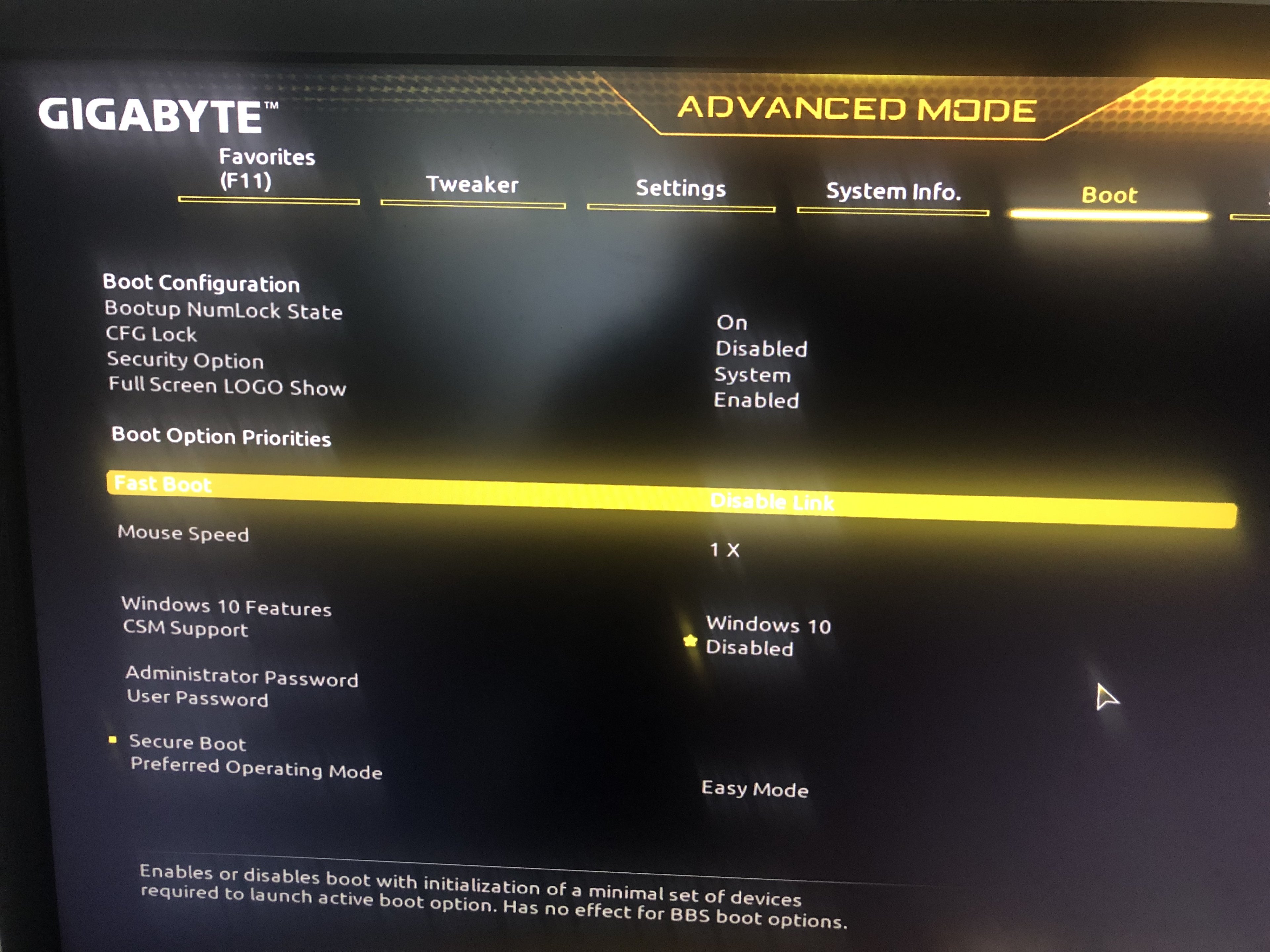

Stimmt die Bootreihenfolge? Ist im UEFI die Windows-Installation an erster Stelle gesetzt? (Windows Boot Manager als Boot Option #1 setzen)
Ist Fastboot an oder aus?
D3xo schrieb:
  • diskpart, list vol ausgeführt.
Fehlerfrei ungleich Bootfähig.

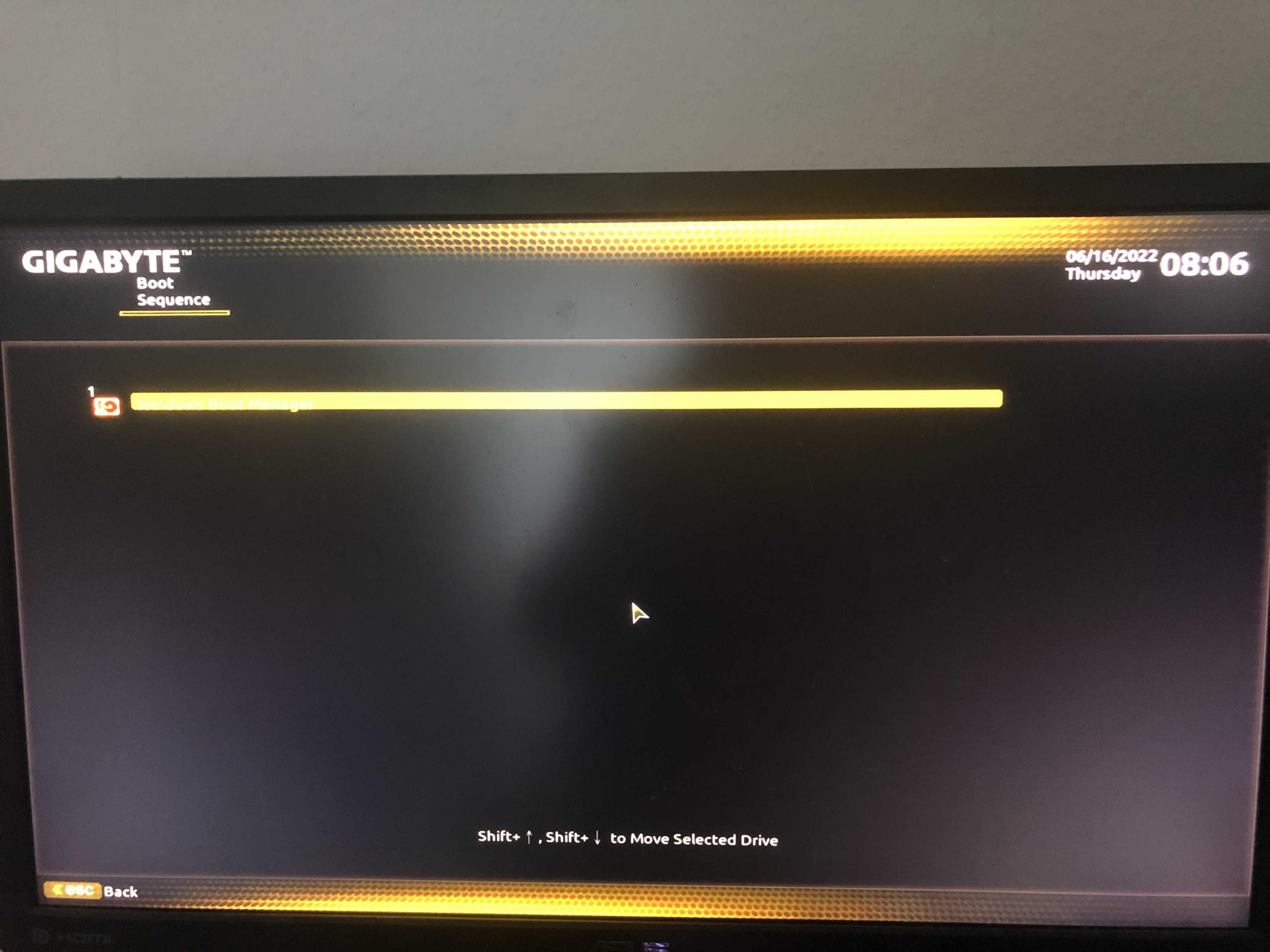

Moin
Wie sieht denn die Bootreihenfolge im BIOS aus , bzw. Was ist da eingestellt ?
Mfg.
Das ist alles was ich da einstellen kann, warum auch immer.

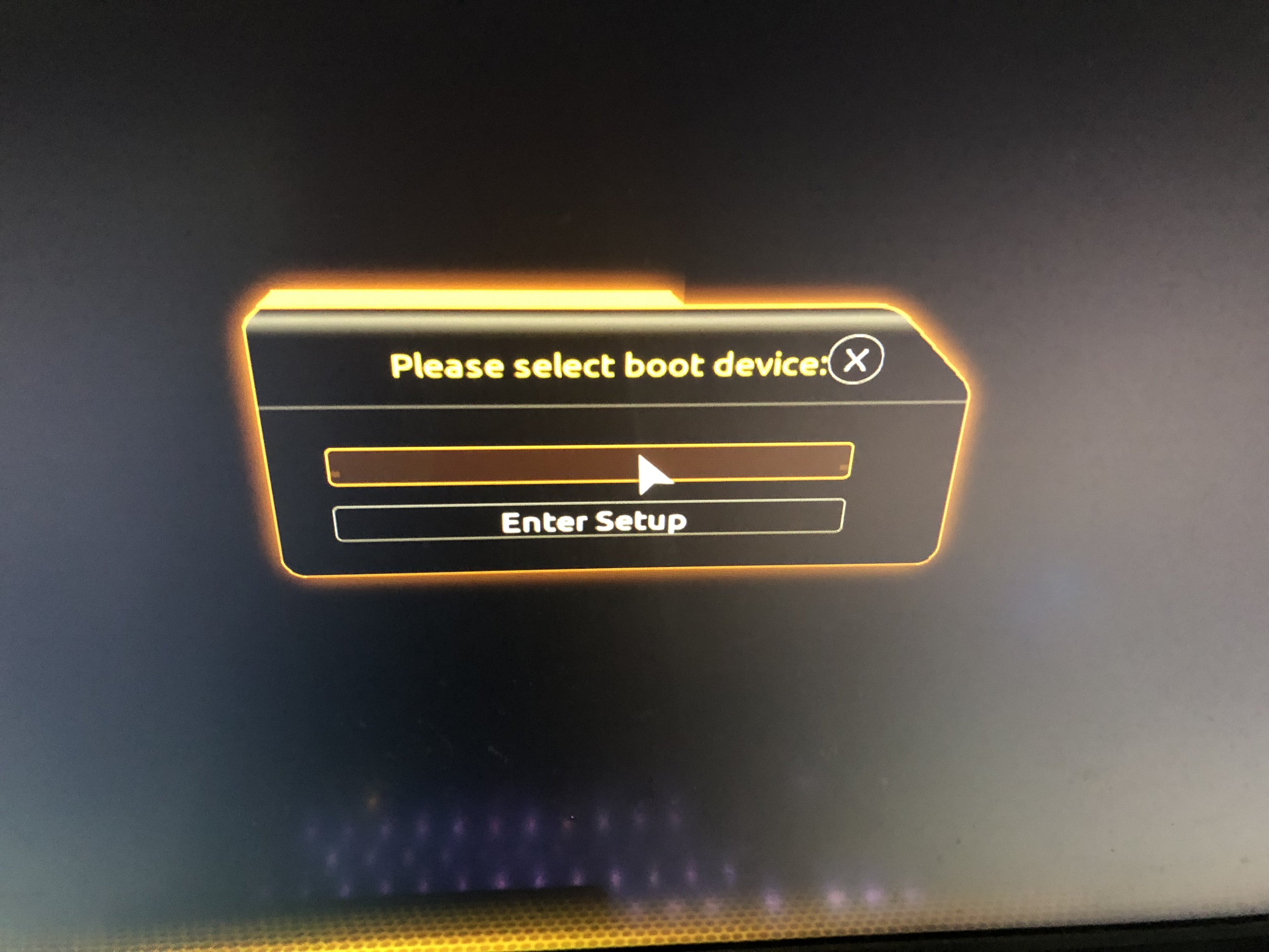

da kommt nur please select boot device, eine leere Zeile und drunter enter Setup ( damit lande ich im Bios )

Dann mach mal TPM wieder an.
Zufällig für die Laufwerke den "RAID-Modus" ausgewählt?
Ist mir mal aus Versehen passiert, und hatte dann den selben Fehler wie du.
PTT steht auf enabled, aber jetzt habe ich nur ein schwarzes Bildschirm und wieder disabled. PTT nimmt er nicht an.
@TP555
