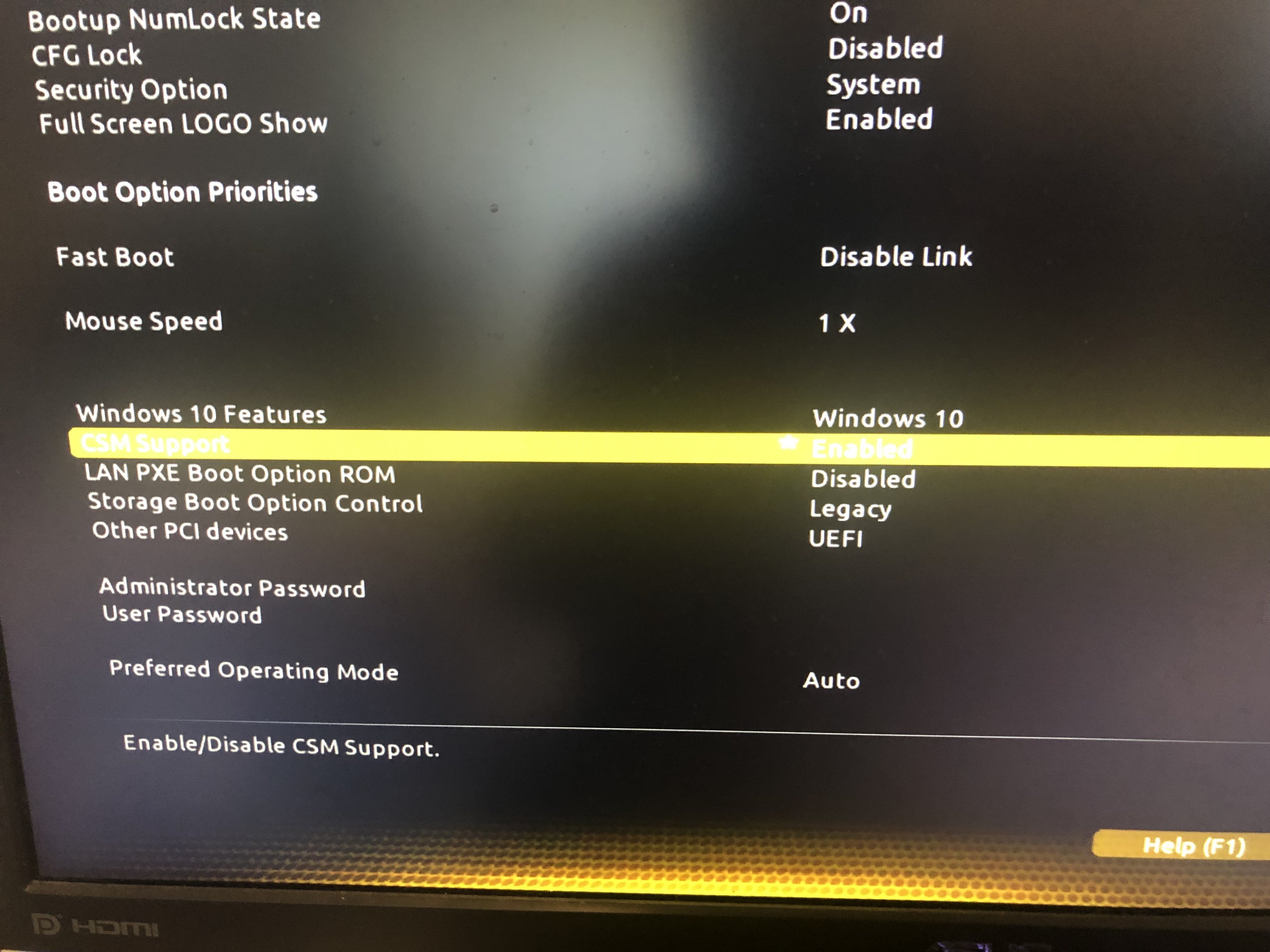

und bei Boot Option Priorities , und Windows 10 Features ?
Andere Frage noch , hast du dir kein Backup erstellt von den Bios Einstellungen , bzw. ob du weisst das , dies möglich ist ? ist glaube ich F3/F4 siehst du aber genau über F1 !
mfg.
Unter Boot options kann ich nichts einstellen und unter win 10 nur CSM Support.
