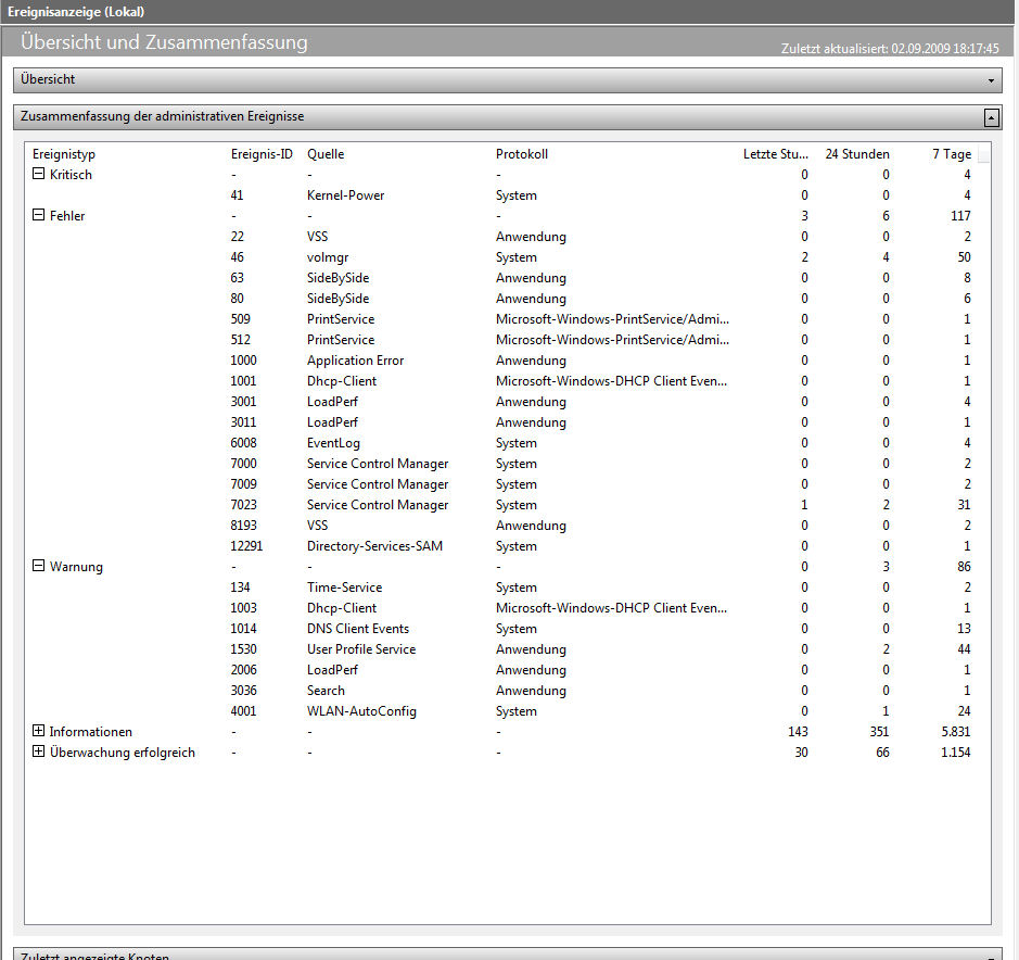

habe nun mal im ereignisprotokoll nachgeschaut (bild hängt an) und finde da doch relativ viele warnungen/infos was netzwerk etc. angeht. jedoch liegen diese nicht passend zu den unter kritisch aufgeführten hängern.
kann mir jemand das genauer erläutern? kann euch auch gerne detailinfos zum jeweiligen punkt geben.
bitte um rat!!

Hast Du Dir alle Ereignisse durchgelesen, da stehen doch Infos drin, zu dem Zeitpunkt als der Fehler aufgetaucht ist? Neuinstallation versucht?
