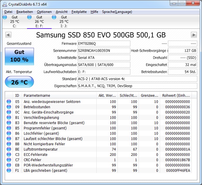

Im Anhang sind die Fehlermeldung und die SMART-Werte der SSD.

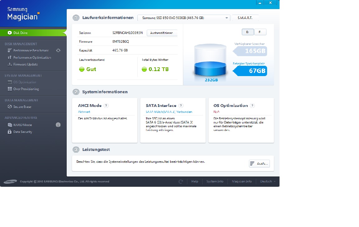

Samsung Magician läuft gerade (Performance-Test) - zeigt auf der Startseite nur grün bis auf OS Optimierung
Ein anderes Kabel krame ich morgen früh mal raus.
Nachtrag: Der Performance-Test lief und lief und lief und nichts tat sich....

Das SATA Datenkabel ist das Problem, es gibt sehr viele Ultra-DMA CRC Fehler, der Aktuelle Wert von dem Attribut C7 ist auch 1 gefallen, da gibt es also massive Störungen bei der Kommunikation zwischen dem SATA Host Controller und dem Controller der SSD. Die Kabel gehen gerne mal kaputt, wenn man am Kabel statt am Stecker zieht. Prüfen nach dem Tausch des Kabels ob sich der Rohwert (also die rechte Spalte) vom Attribut C7 dann noch mit der Zeit ändert, denn wenn ja hat auch das neue Kabel ein Problem und Du wärst nicht der Erste der bei der Suche in der Grabbelkiste noch ein defektes Kabel findet.
PS: Wenn nur einer der Stecker des Kabel lose ist bzw. nicht richtig sitzt, kannst Du das Beheben und schauen ob dann der Rohwert vom Attribut C7 schon nicht mehr steigt, dazu musste Du es aber etwas länger beobachten und auch mal Daten übertragen und bei CDI F5 zum Neueinlesen der Werte drücken. Der Rohwert von C7 ist ein Zähler aller in der Lebenszeit aufgetretenen Ultra-DMA CRC Fehler, der geht nicht mehr auf 0 zurück, aber wenn er auch nicht mehr steigt, sollte es keine Probleme mehr geben. Die andere Tipps mit FW Update, chkdsk und Benchen kannst Du vergessen, die Ursache für die Probleme hier ist eindeutig und das andere wird nicht funktionieren oder ewig dauern. Ein FW Update würde ich unter den Bedingungen sowie meiden wie die Pest, aber Deine 850 Evo hat schon die aktuelle FW.

Der C7-Rohwert ist höher als gestern Abend, aber ich habe ja auch noch etwas gemacht nachdem ich mit CrystalDisk ausgelesen hatte. Ich habe jetzt mal eine größere Menge Daten geschoben (besagten 16GB Ordner) und der Wert bleibt unverändert.

Wenn der Wert nun unverändert ist, sollte es keine Probleme mit der Kommunikation mehr geben und wie Du sieht war genau dort das Problem. Du kannst es ja noch mal mit dem alten Kabel probieren, vielleicht war nur der Anschluss das Problem. Schau Dir halt mit CrystalDiskInfo den Rohwert von C7 nach dem Kabeltausch an, verschiebe ein paar Daten oder lass einen Benchmark wie die AS-SSD laufen und drücke dann bei CDU mal auf F5 um die Werte neu einlesen zu lassen. Wenn der Rohwert von C7 unverändert ist, sollte alles in Ordnung sein, wenn er sich ändert sind Kommunikationsfehler aufgetreten, dann hat das Kabel einen weg und gehört entsorgt oder der Port hat einen Schaden.
