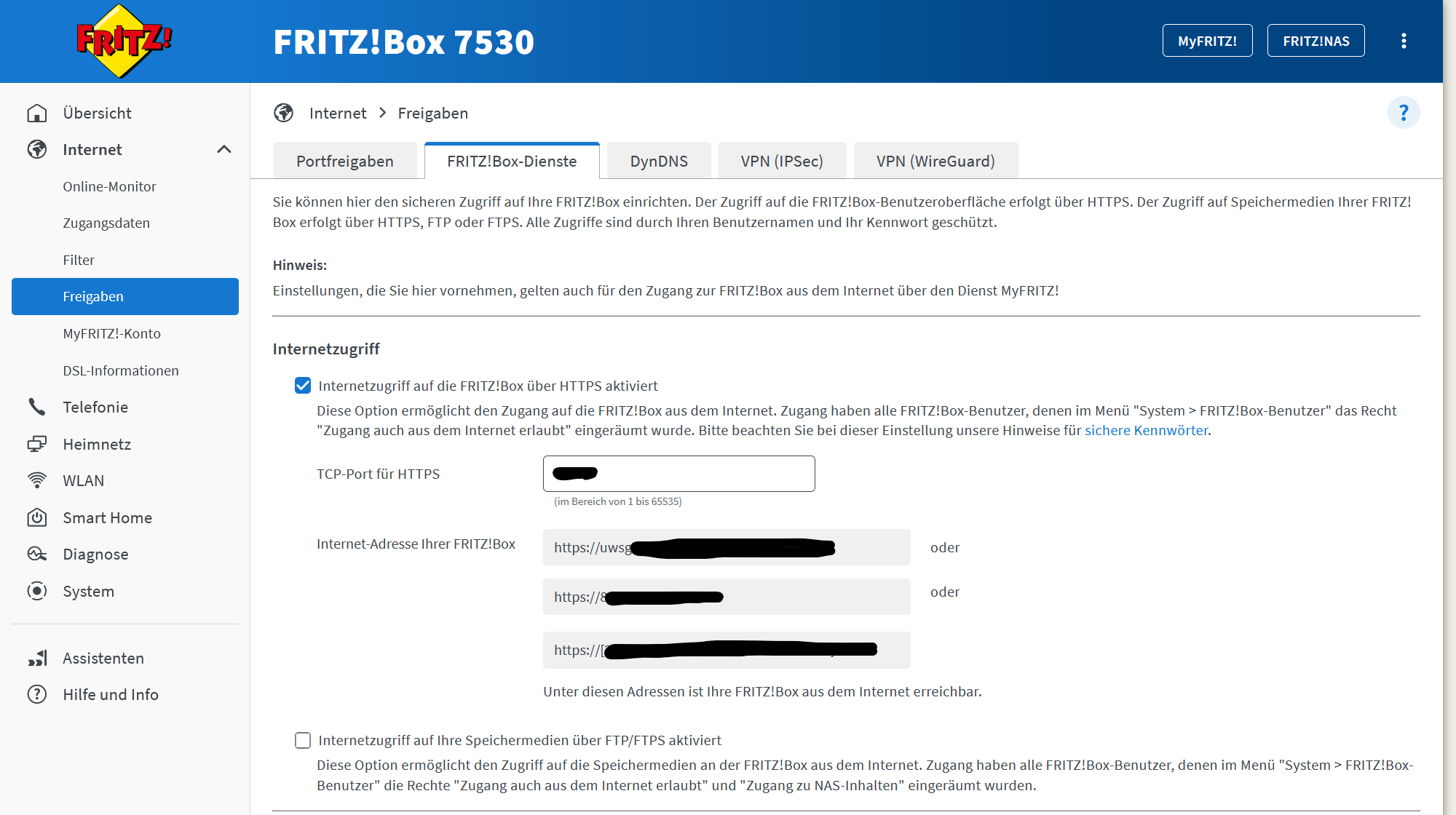

Ist damit dieser Haken gemeint?

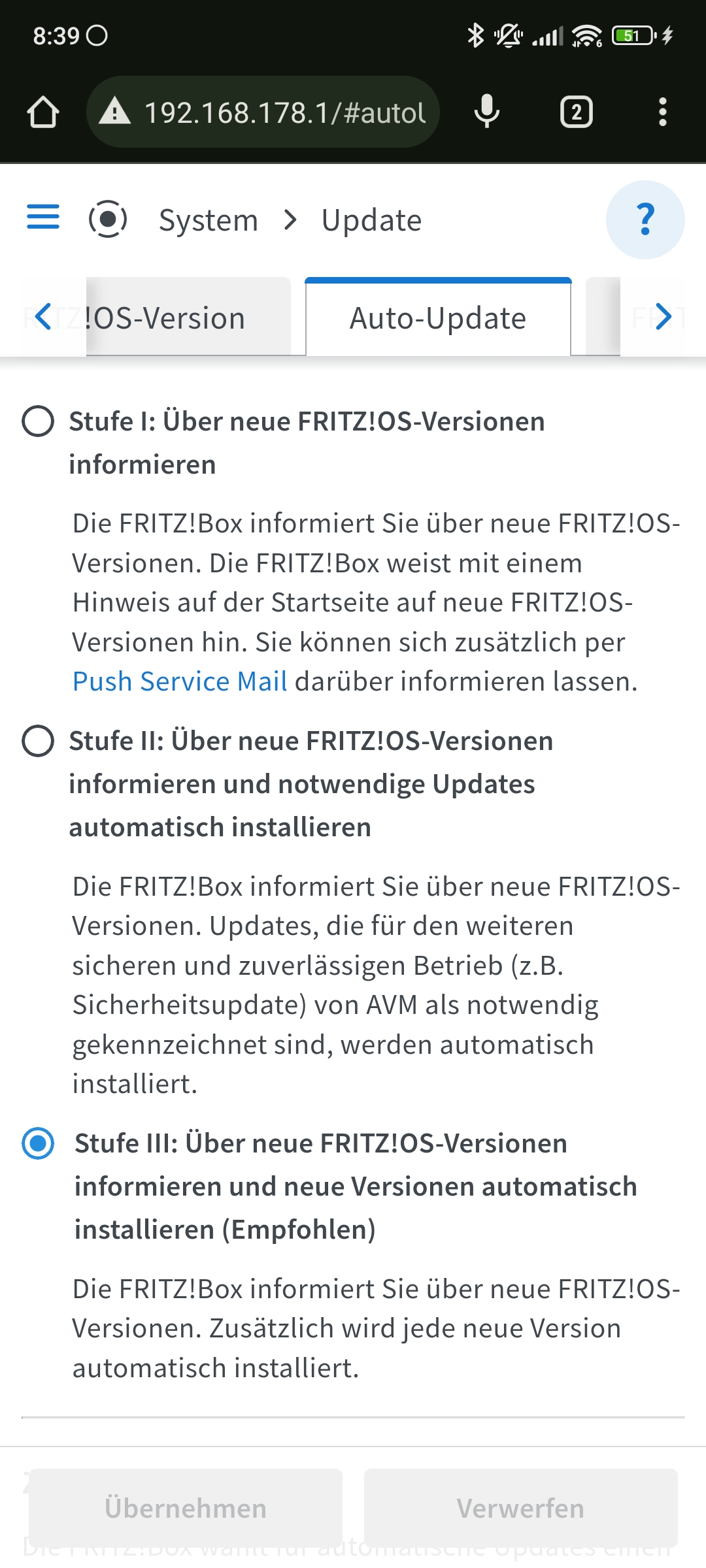

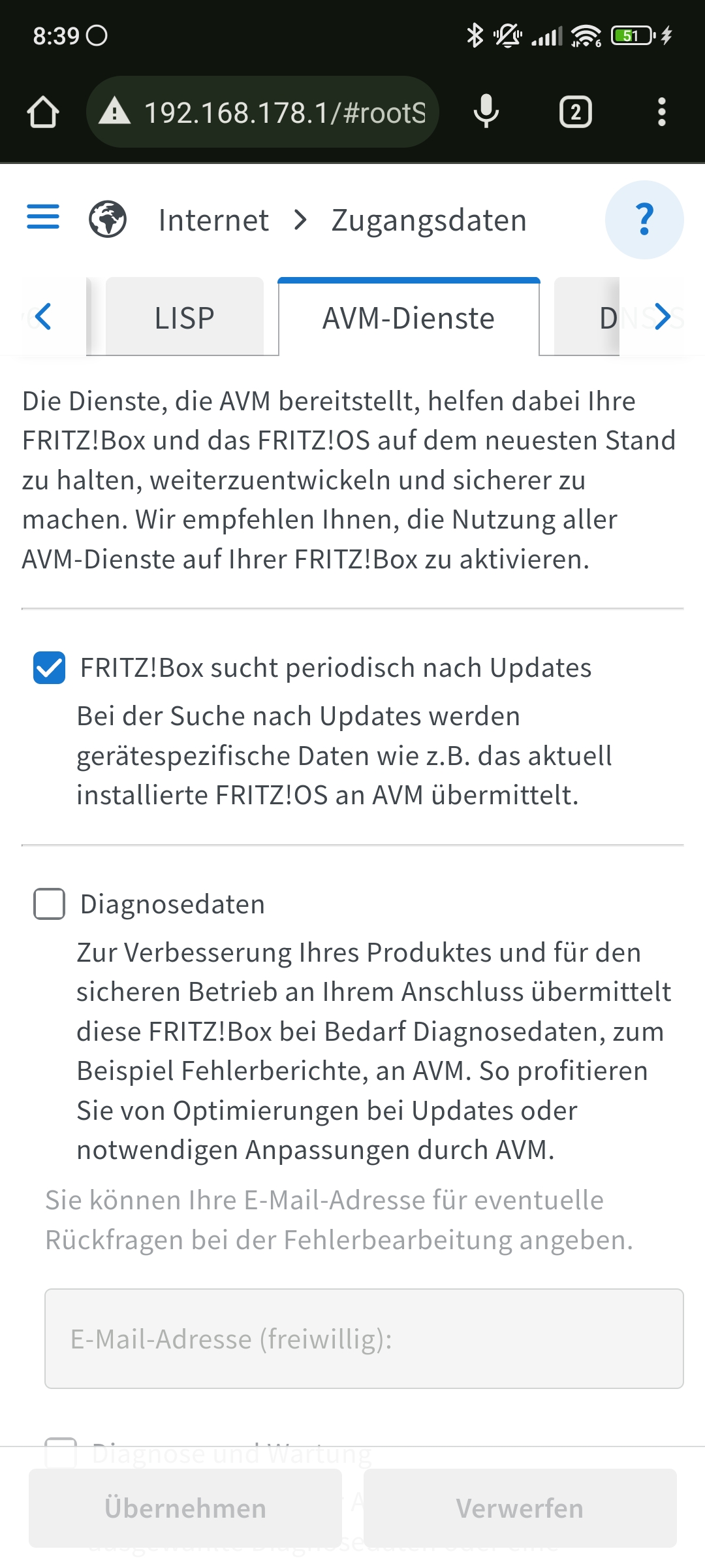

@Engaged und wie bekomme ich dann immer das neuste FritzOS auf die Box?
Sofern du nicht so eine heftig kastrierte Box hast, zieht die Box sich das selber sofern du es eingestellt hast!? 🤷🏻
Screenshot_2024-03-26-08-39-23-631_com.android.chrome.jpgScreenshot_2024-03-26-08-39-35-619_com.android.chrome.jpg
Möglicherweise geht es so nicht zb mit kastrierten Kabel Fritzboxen, für jede freie Box und für viele providerboxen gilt aber siehe Screenshots!
PS: Die reine Nutzung von MyFRITZ zB als DynDNS benötigt aber nicht den fernzugriff der FRITZ!Box, den kann man getrost ausmachen.

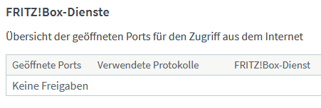

Was ist nun wieder der Unterschied in diesen beiden Zugriffsvarianten?:Screenshot 2024-03-26 085125.png

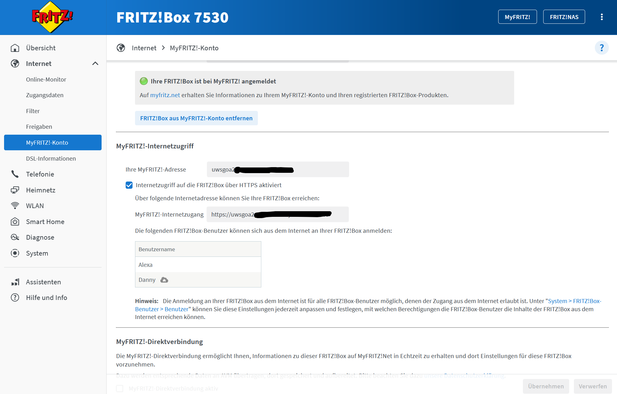

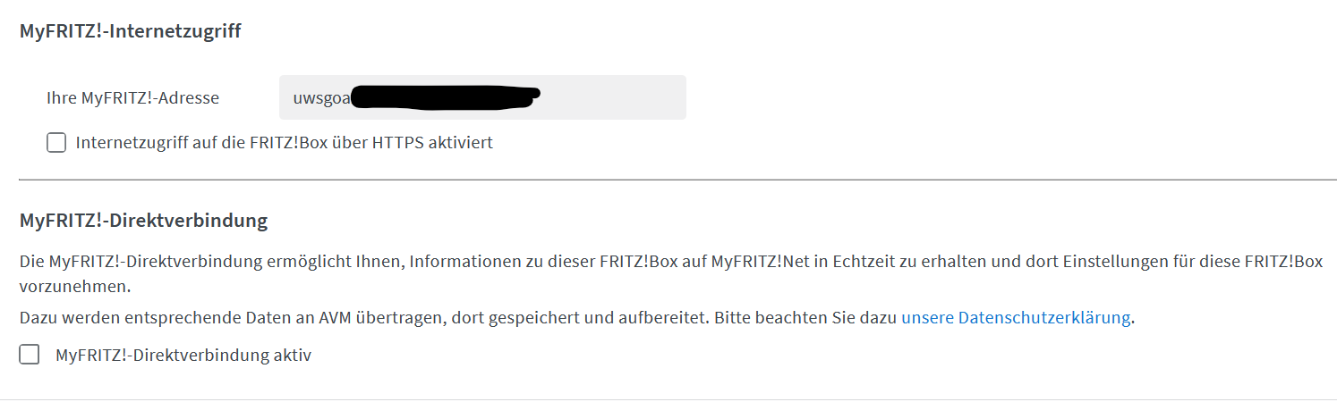

Jetzt habe ich, glaube ich zumindest, die richtige Einstellung gefunden:
Diesen Haken muss ich also deaktivieren

theLittleCandy schrieb:
kleine Frage am Rande, wenn ich das alles deaktiviere, kann dann mein Provider trotzdem immer das neuste FritzOS einspielen?
Wenn du das nicht möchtest, einfach diese Optionen deaktivieren. Das ganze läuft über TR-069.
Reaktionen: theLittleCandy und Engaged

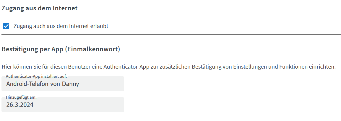

Ich habe gerade die Möglichkeit in der FB gefunden, dass man jenen Benutzern, welche Zugriff über das Internet auf meine FB haben, zusätzlich eine Bestätigung über eine Authenticator-App benötigen, um auf die Box zugreifen zu können.
Rein theoretisch, sollte es dann unmöglich sein, selbst wenn mein PW erraten wird, auf die Box zugreifen zu können?

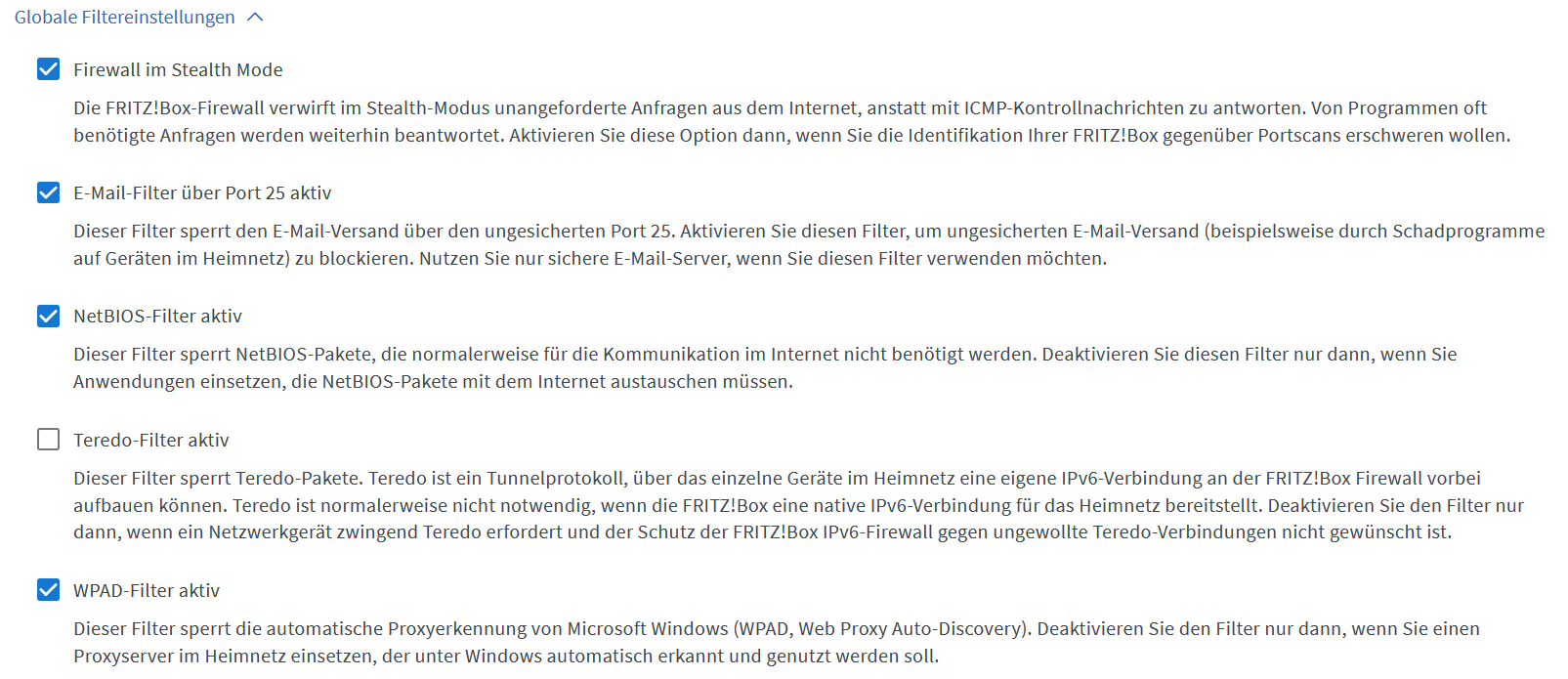

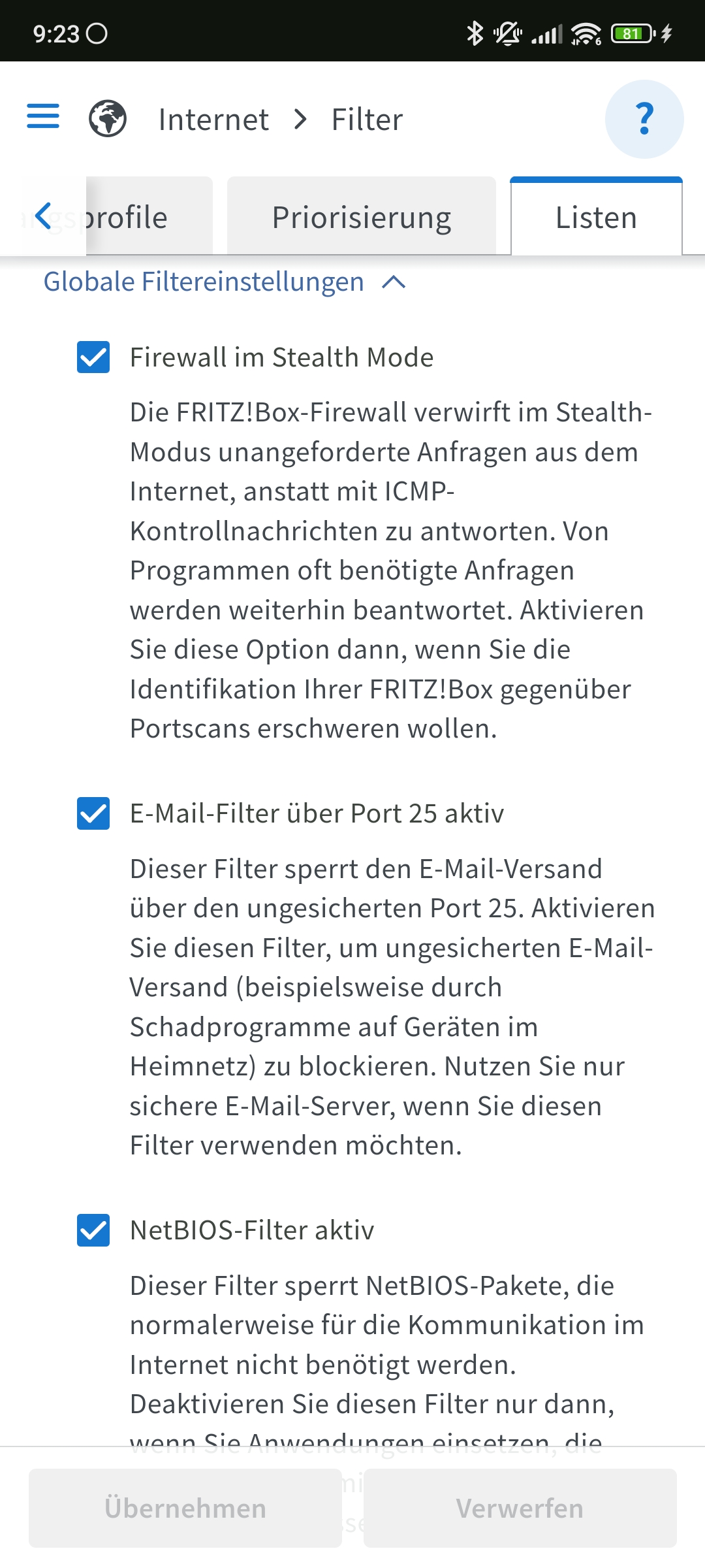

Dann kannst du nebenbei auch kontrollieren ob hier alle Haken an sind (außer wenn du eine Xbox besitzt, dann muss der teredo-filter aus):
Reaktionen: DannyA4 und theLittleCandy

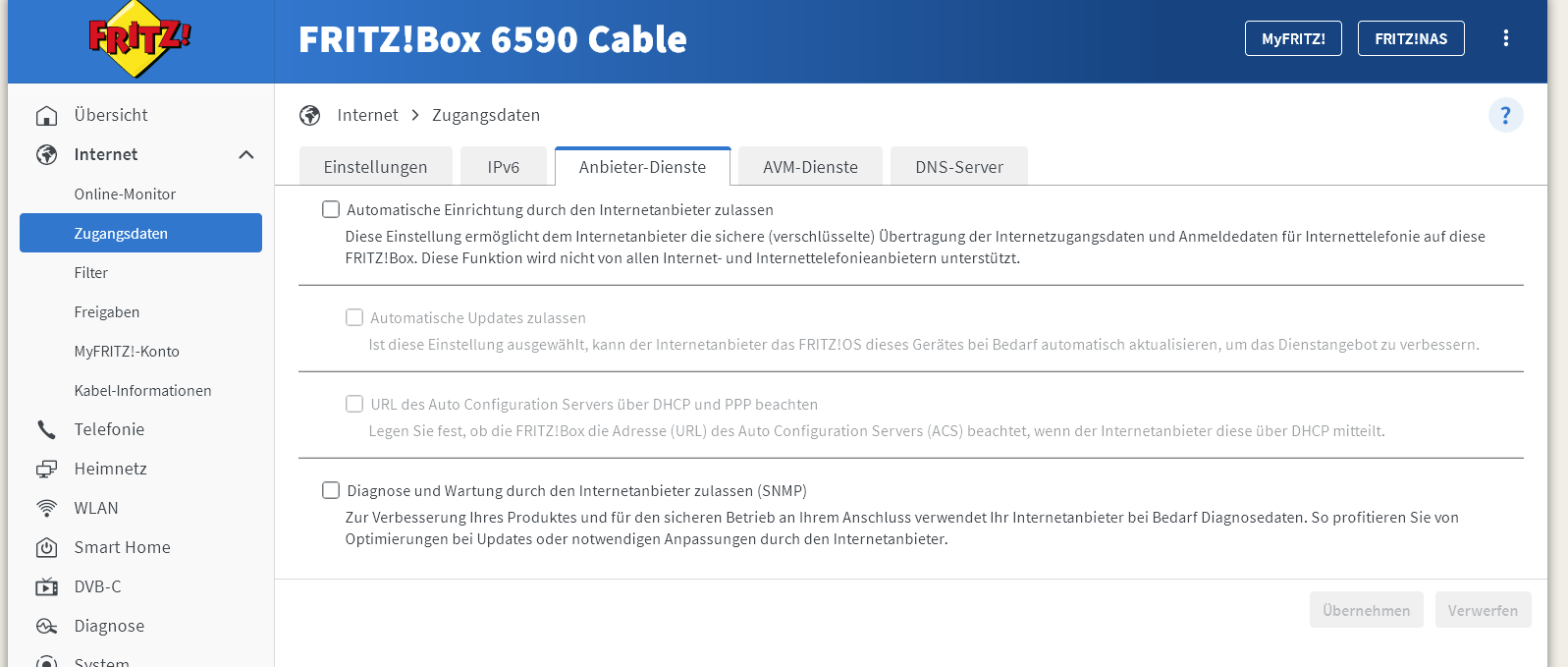

Noch eine Anmerkung zur automatischen Konfiguration durch den Provider:
Bei eigenen, gekauften Routern kann man diese Option jederzeit ausschalten. Bei gemieteten Geräten ist das aber etwas anderes. Zwar kann man das dort natürlich auch deaktivieren, aber die Frage ist ob man es darf. Bei der Telekom und gemieteten Speedports ist es so, dass in den Mietbedingungen festgehalten ist, dass die Wartungsfunktion immer eingeschaltet zu sein hat. Ob man sich daran hält und inwiefern der Provider Zuwiderhandlung ahnden würde, sei mal dahingestellt.
...oder, wie mein Sohn, Forza Horizon auf dem Rechner hat und im Multiplayer spielen möchte. Auch dafür muss dieser tredo Filter deaktiviert werden.
Edit:
Gut aber, dass man mal darüber spricht, habe ihn gerade gefragt, er spielt das Spiel eh nicht mehr, also...Haken in der FB ist wieder drin!
In der Theorie ja, in der Praxis ist aber selbst eine Zwei-Faktor-Authentifizierung unter bestimmten Voraussetzungen hackbar.
Letztendlich spielt das aber sowieso nur eine untergeordnete Rolle. Alles, was man von außen per aktivierter Fernwartung und/oder Portweiterleitungen auf dem Router bzw. im Heimnetzwerk tun könnte, kann man mit einem VPN auch. Der Unterschied besteht darin, dass ein VPN explizit für solche Zwecke gedacht ist.
Hier im Forum wurde schon mal gefragt welchen Port man denn für den Drucker weiterleiten müsste, wenn man von unterwegs drucken möchte. Kein Thema, TCP 9100. Das Problem dabei ist aber, dass dann j e d e r auf diesem Drucker drucken kann - und das werden mit Sicherheit keine hübschen Bilder von Blumenwiesen sein...
Der beste Schutz ist also einfach das sinngemäße Zumauern nicht genutzter Türen (GUI-Zugriff / Portweiterleitungen) und nicht die doppelt und dreifache Absicherung mit starkem Passwort, 2FA, Fingerabdruck, Retinascanner und DNA-Profil. Das macht man nur, wenn die Tür wirklich zugänglich sein muss.
Wie oft fummelst du unterwegs in den Einstellungen deines Routers rum? Und was tust du da genau, was so dringend ist, dass es nicht warten kann bis du zu Hause bist? Wenn es dir schwerfällt diese Fragen für dich plausibel zu beantworten, ist das eine überflüssige Tür...
