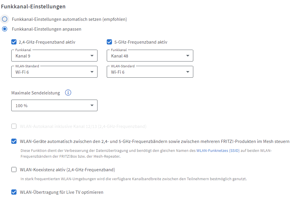

Ja das sollte keinen Unterschied machen. Wichtig ist aus dem DFS Bereich heraus zu sein, weil alle WLAN Router diese Frequenzen frei machen müssen, sobald Radar oder ähnliches erfasst wird. Das führt sonst zu zwischenzeitigen Ausfällen. Da kann AVM auch nichts dran machen, das ist technisch notwendig.
40 ist in deinem Fall super, wenn man sich die umgebenden Netze anschaut ;)
Hm ok, danke. Es ist komisch: Ich hab jetzt von "auto" (war dann Kanal 112) gewechselt auf 40. Das hat es viel schlimmer gemacht. Also auf Kanal 112 ist es ziemlich gut tatsächlich, aber so 1 Mal pro Sekunde kleine Hakler. Auf Kanal 40 ist es Katastrophe: ist dann eine Aneinanderreihung von kleinen Haklern :)
Macht das irgerndwie Sinn?

Du solltest also auch mal probieren dein WLAN Standard auf WiFi 5 zu begrenzen.
Falls dein Kanal 40 irgendwelchen anderen Störquellen unterliegt (muss ja nicht unbedingt ein anderes WLAN sein), solltest du auch andere Kanäle im Bereich bis 48 durch testen.
Ja, genau, hab für die 6690 gar keine Labor-FW gefunden. Darum betreibe ich momentan "Plan B" aus dem ersten Post und haben einen AP "Zyxel NBG7510", der hinter der Fritzbox steckt.
Hab nochmal die Kanäle durchgetestet: komischerweise sind 36 - 48 ziemlich ruckelig. 60 und 112 sind eigentlich ziemlich gut, aber ganz kleine Hakler gibt es alle paar Sekunden trotzdem. Also mit dem Link-Kabel hab ich die zumindest nicht. Bin mir aber nicht sicher, ob das nicht sogar normal ist, dass es per Wifi nie ganz so flüssig läuft, wie per Kabel. Ist das mit perfektem Wifi wirklich 100% (bzw. 99%) frei von Haklern?

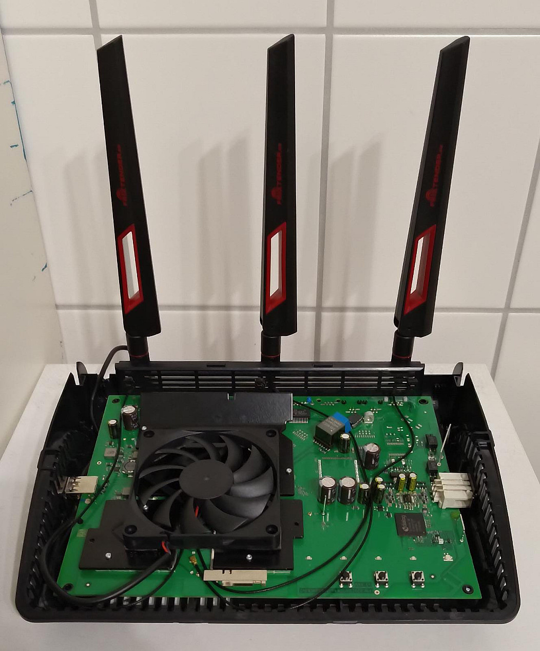

Könnte es auch daran liegen das die Fritzbox zu heiß wird bei durchgehend viel Traffic?
Die Tage woanders einen Beitrag gelesen wo jemand seine 7590AX aktiv kühlt weil die sonst ihre Leistung zurückschraubt.
Text dazu:
Die Reichweite vom WLAN hat sich vergrößert, und die Bandbreite ist einfach sehr viel stabiler. Im LAN merkt man leider nicht ganz so viel, weil du halt nun immer volle power hast. ohne Lüfter hat sich die FB bei zu großer Hitze runter geregelt und hat die Bandbreite dann etwas eingeschränkt. aber das war nur merkbar im Netzwerk, da ich nur ne 250MBit/s VDSL+ Leitung hab. Das thermal grizly pad macht n top job... ich hatte vorher temparaturen zwischen 70-85°C am chip... nun bin ich bei maximal 45°C
@Duss
Das betraf eine bestimmte Variante, wo die Lüftungsschlitze nicht groß genug waren. Da hat die 7590 AX Hardware quasi im kleineren Gehäuse einer 7590 (non AX) gesteckt. Die 7590 AX wurde dann schnell überarbeitet und in einem größeren Gehäuse mit besserer Belüftung auf den Markt gebracht.
Ich habe den Unterschied aber auch bei meiner (V2) mal getestet, indem ich einen USB Lüfter drauf gelegt habe und einen Unterschied beim WiFi Streaming gibt es dadurch nicht.
