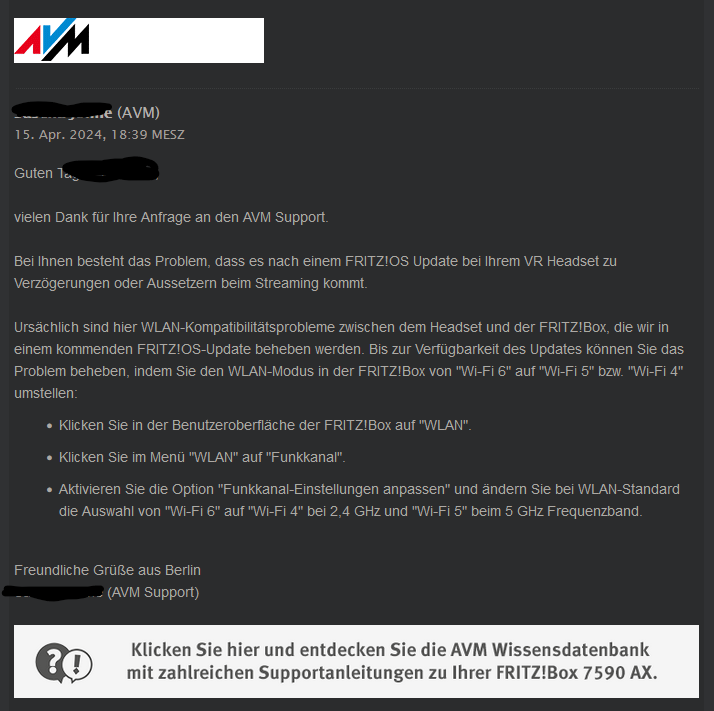

Ein kleiner Nachtrag zu meinem Kommentar, ist ziemlich witzig, wenn man bedenkt, dass ich dem Support diverse Schritte aufgezählt habe, die zur Kenntnis gebracht haben, dass da niemals eine Lösung seitens eines Nutzers entstehen kann, sondern ein Software Problem exitistert:
"Tja, dann benutz WiFi 6 halt nicht, gibt noch den 5er und 4er, hast umsonst 300 Tacken hingeblättert.", umstellen bis man ein Firmware Update veröffentlicht, was seit über einem Jahr wohl nicht so wirklich klappen will.
Der Router kommt zurück. Inkompetenz bei dieser Preisklasse geht gar nicht.

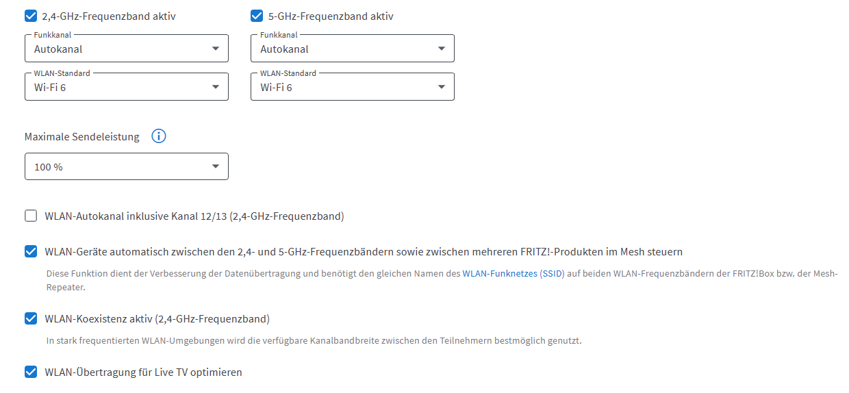

@Mracpad das klingt doch gut. Hattest du die FB denn im WiFi 6 Modus laufen oder hast du auf WiFi 5 begrenzt? Wie waren deine restlichen Settings? :)

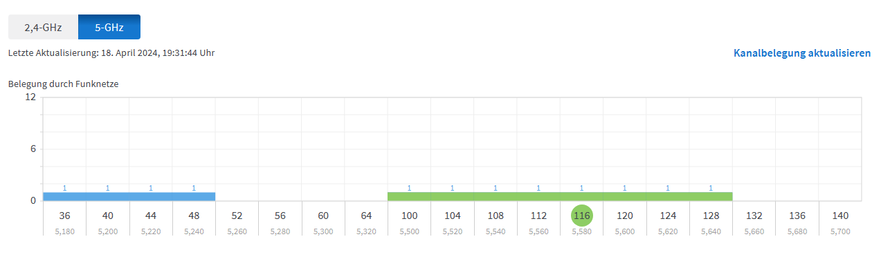

Nix, dolles, also natürlich alle anderen Geräte aus dem 5GHz Bereich verbannt:
Keine konkurrierenden 5GHz Netze in Reichweite:
Autokanal (das WLAN vom Nachbarn läuft mit Sicherheit auch auf Auto und ich hab keine Lust ständig zu prüfen ob dem sein Router sich doof anstellt. ;) WiFi6 ist an, Live TV Optimierung ist an:
Steam Link läuft auch einfach auf Auto, fängt meist bei 150mbps an und schraubt sich dann langsam immer weiter hoch bis es sich kurz vor 350mbps einpendelt.
Nice. Die hohen Kanäle kann ich quasi nicht nutzen, weil wir hier in der Nähe eines Flugplatzes und Wetterstationen viel RADAR haben und die WiFi Geräte ja alle dazu verpflichtet sind den Bereich dann direkt frei zu räumen und nicht zu stören.
Das ist auch eine mögliche Erklärung dafür warum es bei ein paar Leuten besser läuft als bei anderen.
Ich bin ziemlich sicher, dass es bei der FritzBox mit der agressiven RADAR Erkennung zu tun hat, die dann Traffic blockt und den Input nicht annimmt, der von der Quest kommt.
