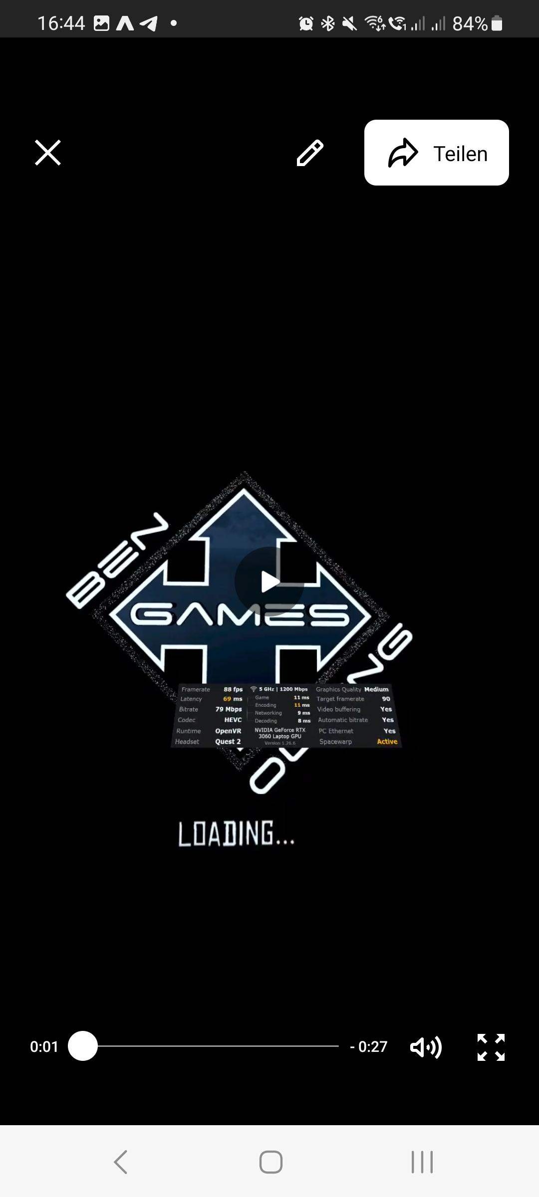

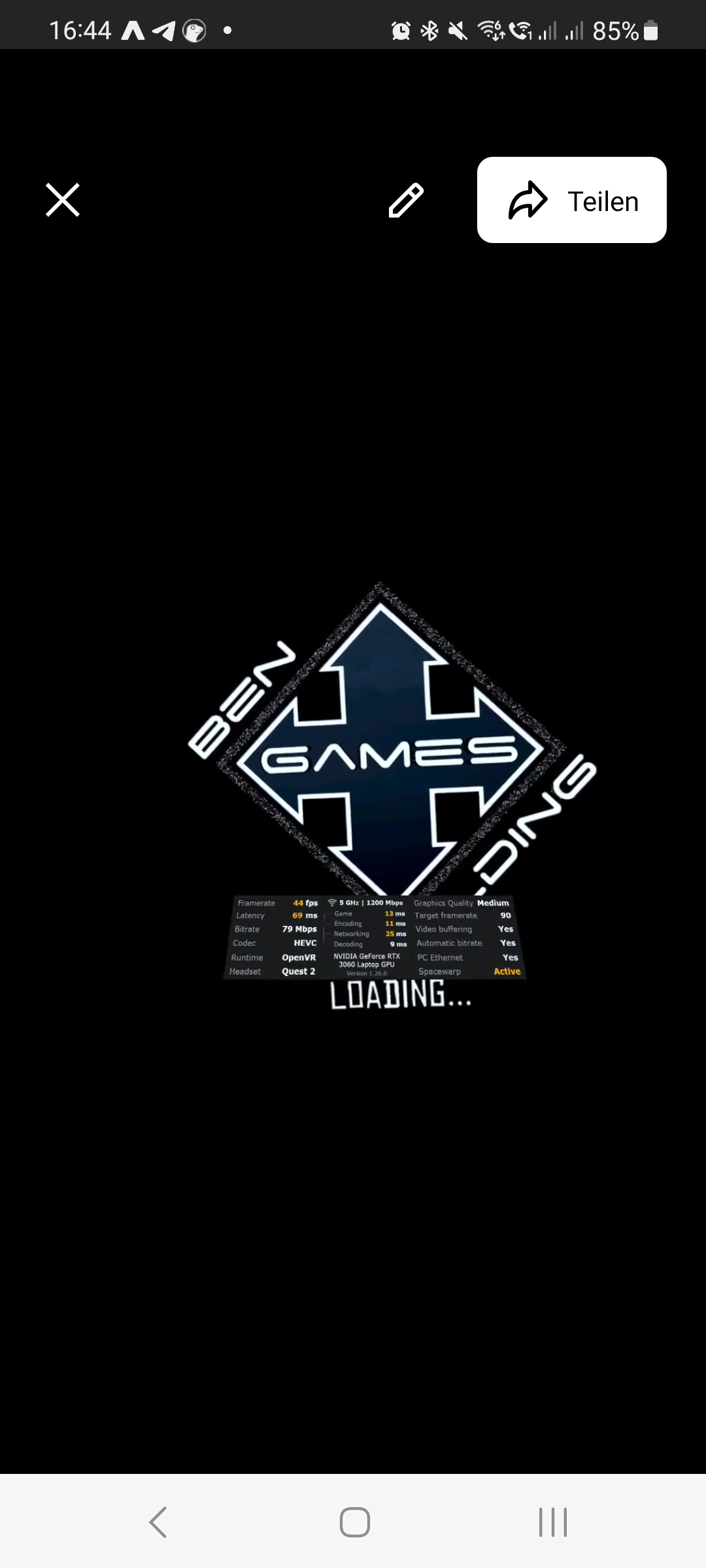

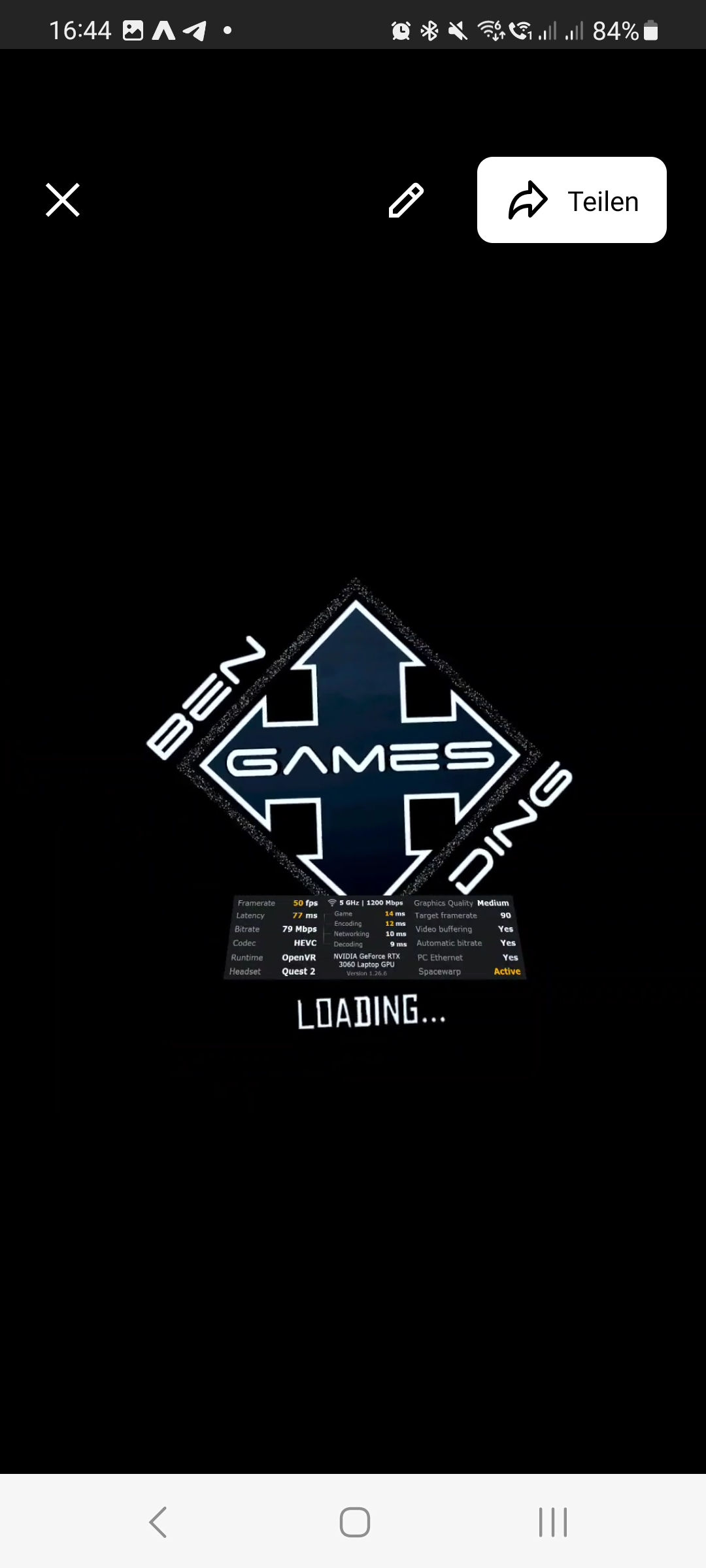

Hi, ich habe etwas zeit gefunden mich nochmal damit befasst.Hat nun funktioniert jedoch nimmt es dann ein video auf. Habe daraus nun 2 Screenshots generiert. Vielleicht kommen wir da etwas weiter.
Also es ist eindeutig ein Netzwerkproblem mit dem Spike. Man kann sich zwar einmal durch alle VD Settings durchhangeln, aber es ist eigentlich nichts dabei was so einen deutlich Sprung auslösen sollte. Ich teste es selber nochmal am Wochenende, aber VD sollte in dem Setup auch ohne Verbindung zur Fritzbox funktionieren, dann kann man sicherstellen dass keine Verbindung über die Fritzbox läuft.
