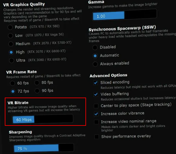

Nach dem ich die Bitrate des Streamings in VD auf 150 MBit gestellt habe läuft bei mir alles 1A!
Hier, diesen Wert auf keinen Fall höher als 160 MBit stellen:
Hier, unbedingt beachten:

Was genau beeinflusst diese Einstellung im Streaming-Menü von VD?
Fundiert diese als eine Art Frame Limiter? Sollte ich also mit den 72 FPS klar kommen (für mich flüssig genug) so muss ich keine 120 FPS einstellen --> spare ich somit an der Verzögerung?
Das stellt die Bildwiederholfrequenz des Headsets ein. Je niedriger, desto weniger Leistung brauchst du (da tatsächlich nie mehr FPS gerendert werden, andersrum sollten es aber auch nicht weniger FPS werden, da sonst das Bild direkt ruckelt), aber desto weniger flüssig wird alles. Es ist allerdings auch so, dass ich bei 120 Hz weniger Gesamtlatenz in VD angezeigt bekomme. Zumindest beim Vergleich 90 vs 120 - weniger als 90 ertrage ich nicht und habe ich entsprechend nicht getestet.
