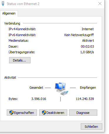

Das hier ist der Auszug meines PCs
PC

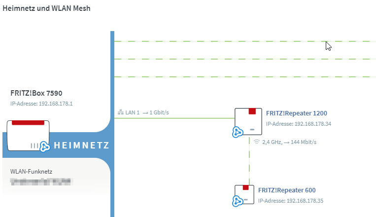

Muss ich jetzt den 600er auch ins Mesh machen? Wenn ja wie? Oder kann ich es so lassen?
Denke jetzt passt es!

Die Variante mit dem Repeater 600 direkt an der Fritzbox angemeldet war aber fast doppelt so schnell wie die jetzige kaskadierte Lösung (Backhaulverbindung: 270MBit/s vs. 144MBit/s).
stimmt, da würde es sich lohnen noch etwas mit der Aufstellung der Geräte zu probieren
könnte auch daran liegen das die 7590 bis 800mbit kann der 1200'er nur 400mbit
Die 7590 nutzt 4x4 Datenstreams im 2,4GHz-Netz, der Repeater 1200 (hier als AccessPoint) nur 2x2.
Der Repeater 600 gehört in diesem Anwendungsfall (gute Funkverbindung zum Router) eindeutig mit der 7590 verbunden.
Das hatte das „Mesh“ schon richtig entschieden.
