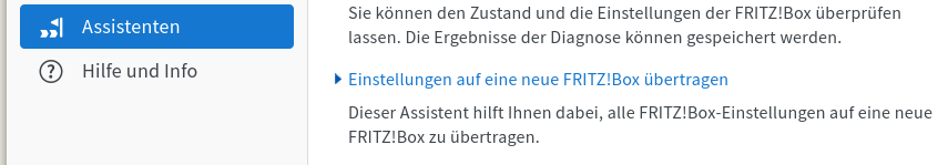

Dann aktualisiere aber vorher noch auf Update 7.56. Das hat den Vorteil, dass Du damit eine ganz leichte Übertragungsmöglichkeit hast:
https://avm.de/aktuelles/neues-von-...-gemacht-dieses-neue-feature-machts-moeglich/
Norbert_Focus schrieb:
Wenn ich die Konfiguration der 7490 als Datei sichere
Genau, das Sichern der Konfiguration solltest Du vorher trotzdem auch noch separat machen, dies wird allerdings auch im Rahmen der vereinfachten Übertragung (siehe Link oben) mit in einem der ersten Schritte angeboten.
der 7590 einfach die SSID der alten Box gebe ( auch wenn da eine 7490 im Namen vorkommt ;-) ) und dann einfach die Konfigurationsdatei der 7490 auf die 7590 spiele, funktioniert dann alles direkt wie gehabt?
Brauchst Du gar nicht mehr so aufwendig zu machen, die vereinfachte Übertragung regelt auch dies.
