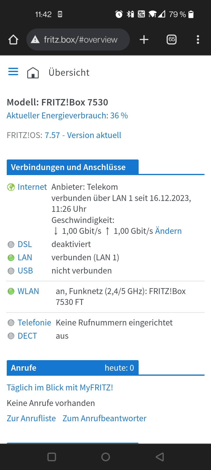

Ja, die 7530 hat LAN1 als WAN. Sieht man auch im Screenshot, dass es richtig eingerichtet ist. Ich denke mal, die Umstellung ist providerseitig noch nicht durch. Funktioniert der Internetzugang per DSL noch?

Die FritzBox ist nicht richtig eingerichtet, sieht als denke sie das Internet kommt per WAN (DHCP), aber es ist weiterhin PPPoE.
Mach nochmal ein Werksreset und wähle "Telekom (Glasfaseranschluss), Automatisch einrichten" aus.
Alternativ stelle auf DSL um und wähle Externes Modem an LAN1 in Zugangsdaten > Verbindungseinstellungen aus. (Erweiterte Ansicht muss aktiviert sein)
Die Geschwindigkeit ist nämlich falsch, es gibt kein 1 Gbit/s Down+Up per FTTH bei der Telekom.
Sieht bei mir mit externem DSL-Modem und PPPoE genau so aus. Ich glaube, du vertust dich. Ist ja egal, ob PPPoE oder DHCP verwendet wird, die Ethernet-Schnittstelle hat halt 1 Gbit/s.

Was mich wundert: Laut diesem Screenshot hat die fritze doch tatsächlich eine Internetverbindung, lediglich die Leitungswerte sehen manuell eingetragen aus.
Sind sie meines Wissens nach auch immer, zumindest musste ich sie bei meinem Glasfaseranschluss in der FRITZ!Box auch manuell eintragen.
Ich meine bei der Telekom erst wenn man den Anschluss als Fremdanbieter anlegt.
Ist aber sowieso nicht der relevante Teil, wenn da keine Internetverbindung stehen würde dann wäre das dort ersichtlich.
Reaktionen: Incanus

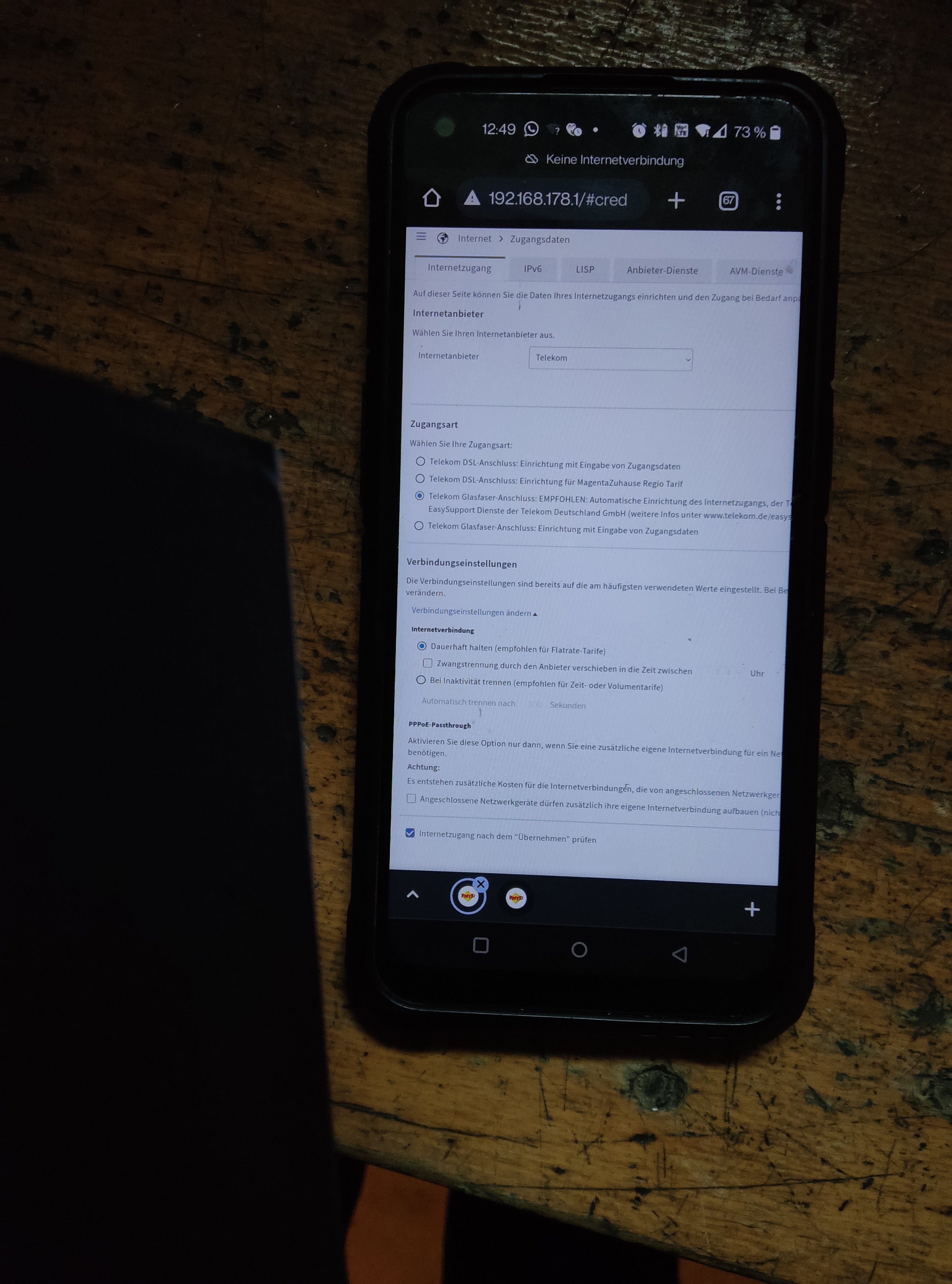

Was nur komisch ist: lt Hilfe der Fritzbox sehe ich gerade einen Punkt:
Aktivieren sie im Abschnitt Internetzugang die Einstellung "über ein externes Modem". Den Punkt gibt es nicht (s. Screenshot)
Weil du den auch in der Maske so nicht bekommen wirst, das wird für dich übernommen wenn du dort entsprechend Telekom und Glasfaser auswählst.
