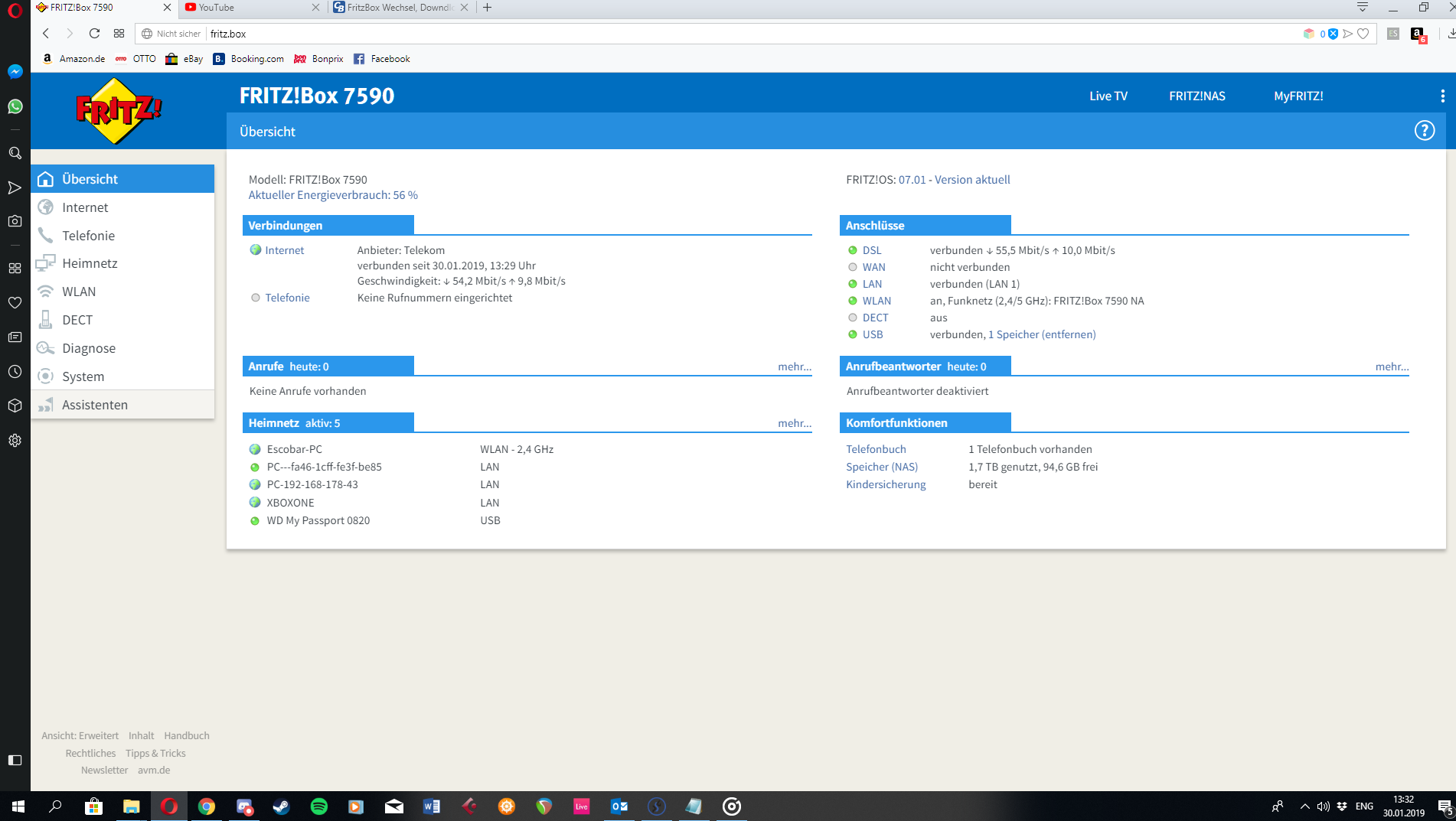

Habe mal eben die 7580 wieder angeklemmt, und da ist jetzt die selbe Problematik - ebenfalls nur 50Mbit im Downstream. Gestern abend war alles soweit "normal". Bis heute wurde unter "Internet" links oben, auch immer 100MBit im Downstream angezeigt. Erst seit heute hat sich das verändert. Ich bin äusserst verwirrt und werd mich jetzt mit der Telekom in Verbindung setzen.

Es sieht für mich so aus als ob das 100 MBit Profil nicht richtig geschalten wurde
Was sagt überhaupt die Telekom als dein Ansprechpartner dazu?
Ja das sieht schwer danach aus, als hätte man dir wieder die alte Bandbreite geschaltet. Sollte dann aber ja auch schnell gelöst sein

Denkst du wirklich? 50/10 MBit sind doch genau der M-Tarif, mit dem L-Tarif sollte er bis zu 100/50 haben
