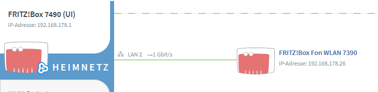

Wenn ich die 7390 als IP-Client einrichte, hat man nur die möglichkeit einer MESH-Anbdingung, dies habe ich ausprobiert, aber man kommt so auch nichtmehr auf das UI der 7390, irgendwie wird die IP-Adresse der 7490 (192.168.178.1) von der 7390 mitbenutzt, die Lösung fande ich doof...

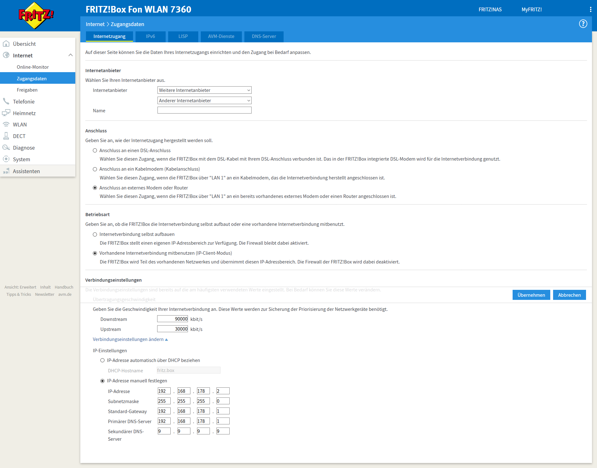

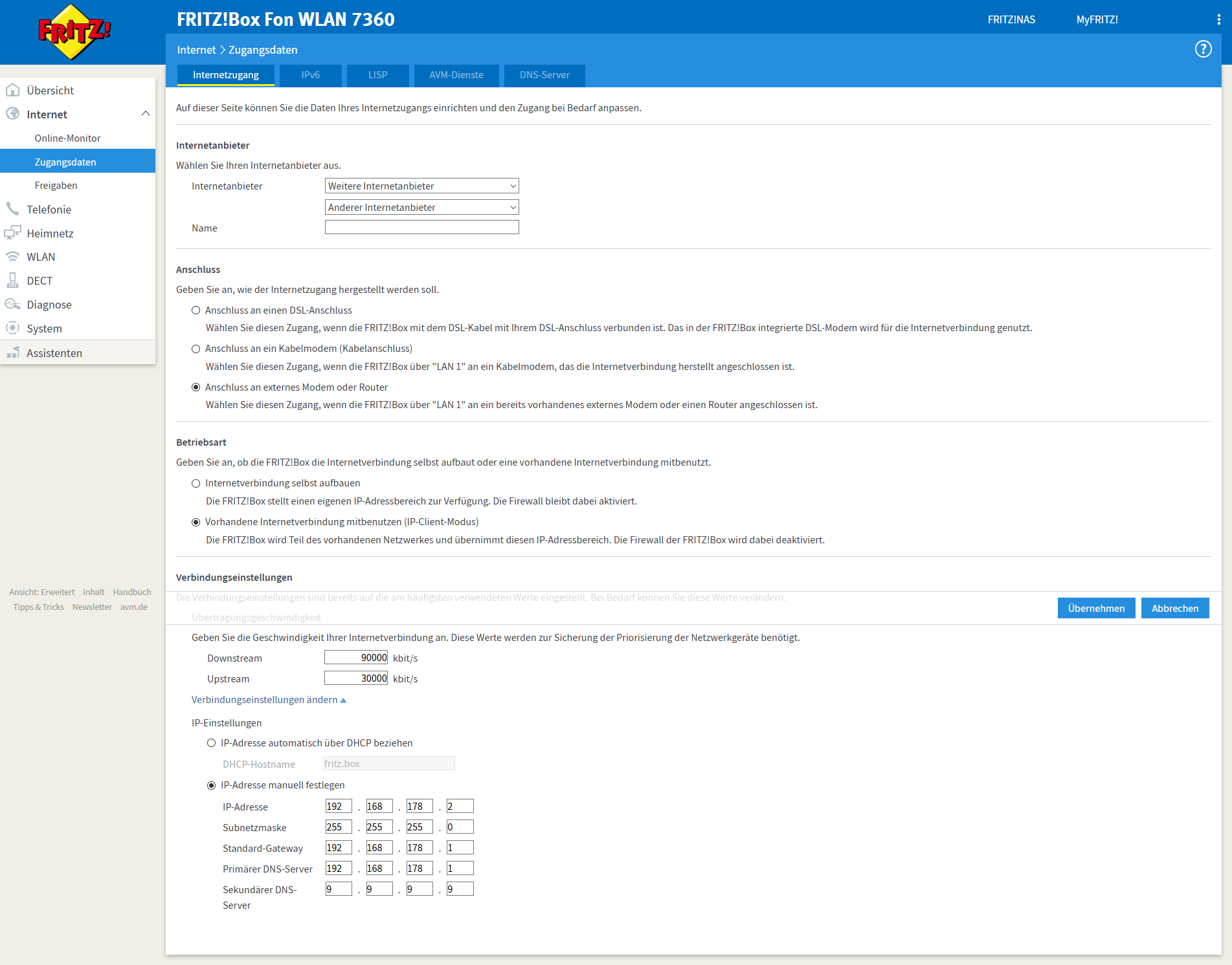

Erweiterte Ansicht in der Fritzbox aktivieren.
Internet, Zugangsdaten, Weitere, Andere, Anschluss an externes Modem, IP-Client, unten aufklappen und manuell die 178.2 oder 3 vergeben,....

Nein, asbsoult richtig. In der MESH Übersicht wurde mir die 7390 mit der selben IP-Adresse wie der der 7490 angezeigt, und wenn ich draufgelickt habe kam ich auf das UI der 7490...
@Wilhelm14 ich habs so gemacht^^
Weiter oben sagst du, du hättest eine Router-Kaskade und nicht den IP-Client-Modus. Mit Mesh hat das erstmal nichts zu tun, die alten Fritzboxen können das eh nicht. Mach mal den Screenshot bei dir, so wie ich ihn erstellt habe.

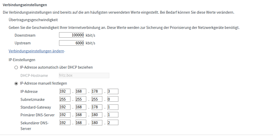

@Wilhelm14

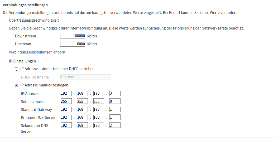

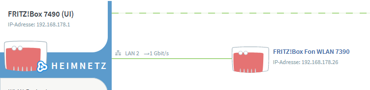

Okay, komisch.
Vorhin habe ich es exakt so gemacht, nur wurde mir statt der .26 die .1 bei der 7390 angezeigt, nun komme ich auch über die .26 auf das UI und kann über die 7390 alles erreichen und umgedreht genauso. Trotzdem stellt sich mir jetzt noch die Frage warum er sich die .26 zieht? Ich hab in der Konfiguration die .3 Eingetragen.
Aber danke schonmal, das ist immerhin ein Fortschritt.^^
Auf übernehmen hast du schon geklickt, oder? ;)
Und einen echten Rechner hast du nicht? Im Smartphone-Mäusekino hat man keine Übersicht und man sieht auch nicht alles so wie in dem Screenshot in Beitrag #8. Wenn dort die .3 eingetragen ist, muss die 7390 auch die .3 und nicht .26 haben.

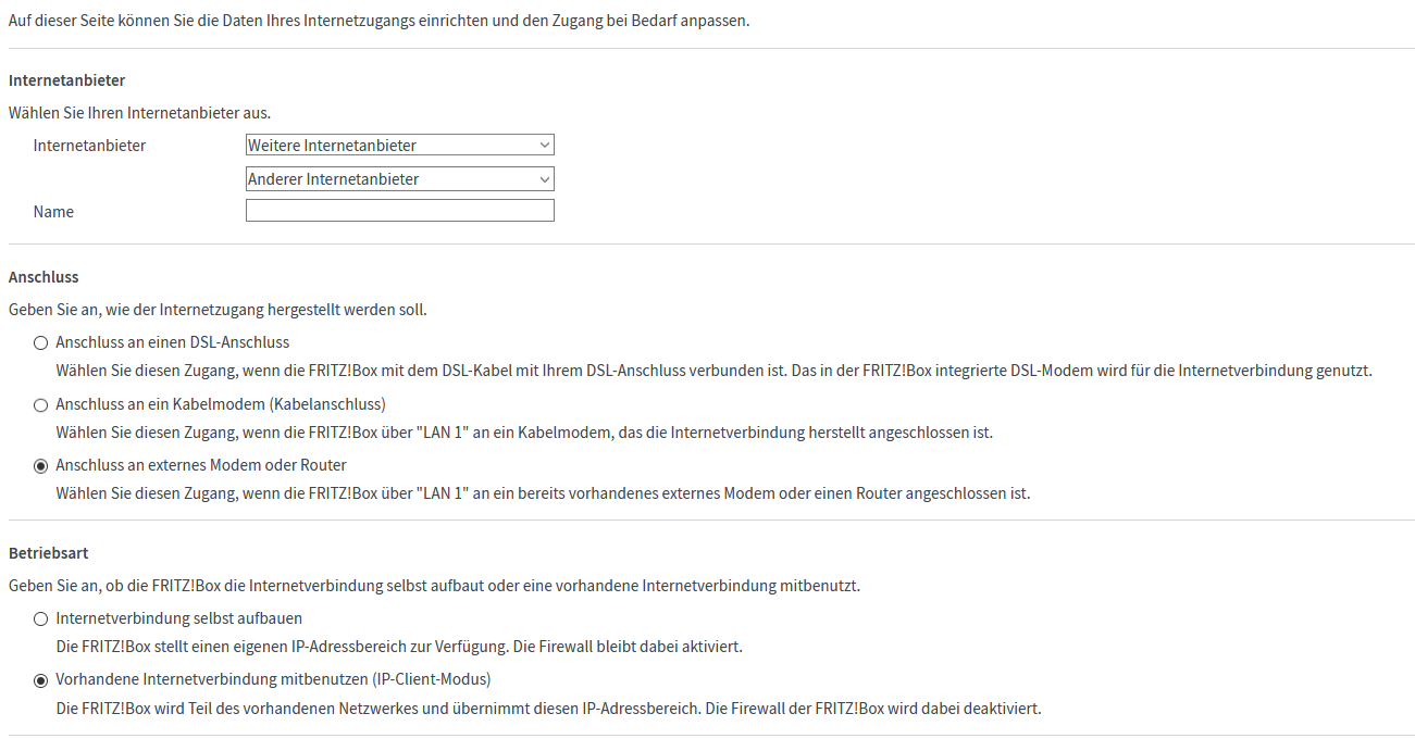

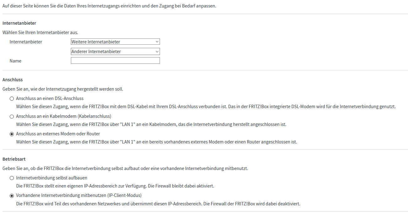

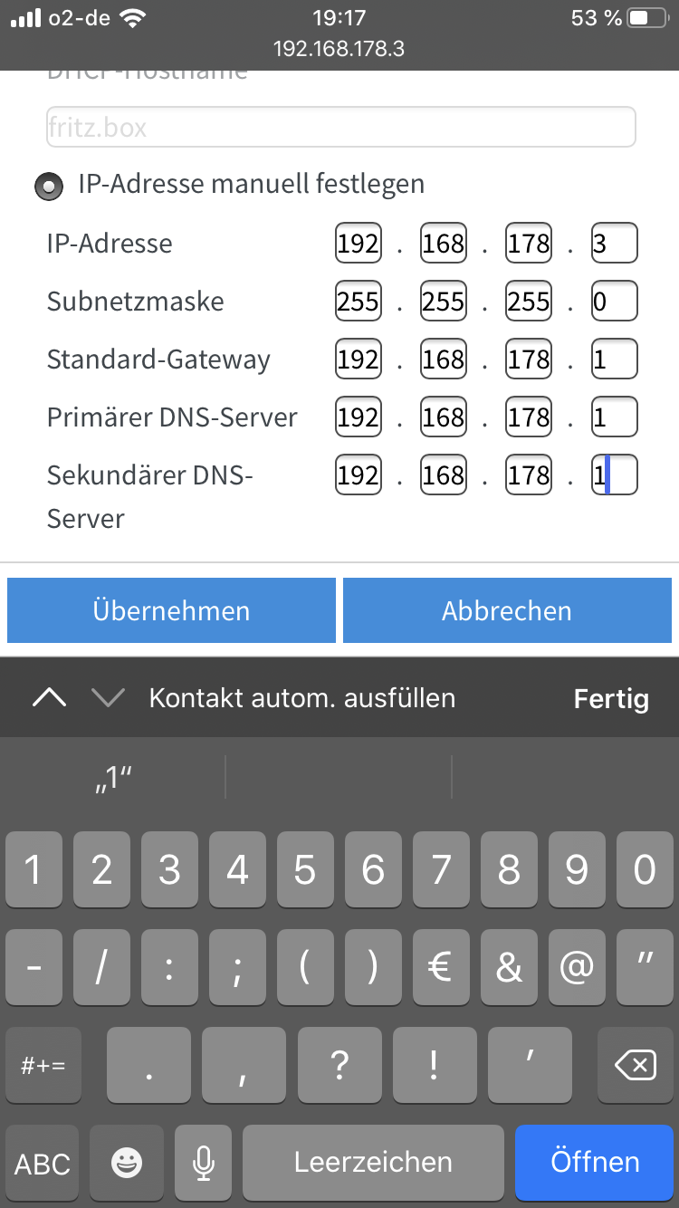

@Wilhelm14
(Hat nicht alles draufgepasst und ich konnte nich rausscrollen, deshalb 2.^^)
Hab mal alles vom Netz gezogen und wieder angesteckt, immernoch die .26.
Prinzipiell ist es ja egal, ich könnte den DHCP-Pool ab .30 verteilen lassen, aber das kann doch trotzdem nicht sein...

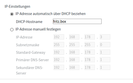

EDIT: Okay langsam wird es noch kurioser, der haken beim DHCP hat sich automatisch gesetzt. In dem 2. Screenshot von mir war der DNS auch falsch eingetragen!
Ich habe wirklich nichts verändert seitdem!
EDIT Nummer 2:
Nachdem ich den von Geisterhand gesetzten haken beim DHCP entfernt habe, erreiche ich die box nun über die .3!
Erst wurde das dritte sowie das vierte oktett beim Sekundären DNS von Geisterhand geändert, nachdem ich dies korrigiert habe war der haken beim DHCP auf einmal gesetzt?? Nach dem dritten mal Übernehmen scheint jetzt alles richtig zu sein...
Und bitte glaubt nicht das ich das war.^^ So Dumm bin ich auch nicht.
