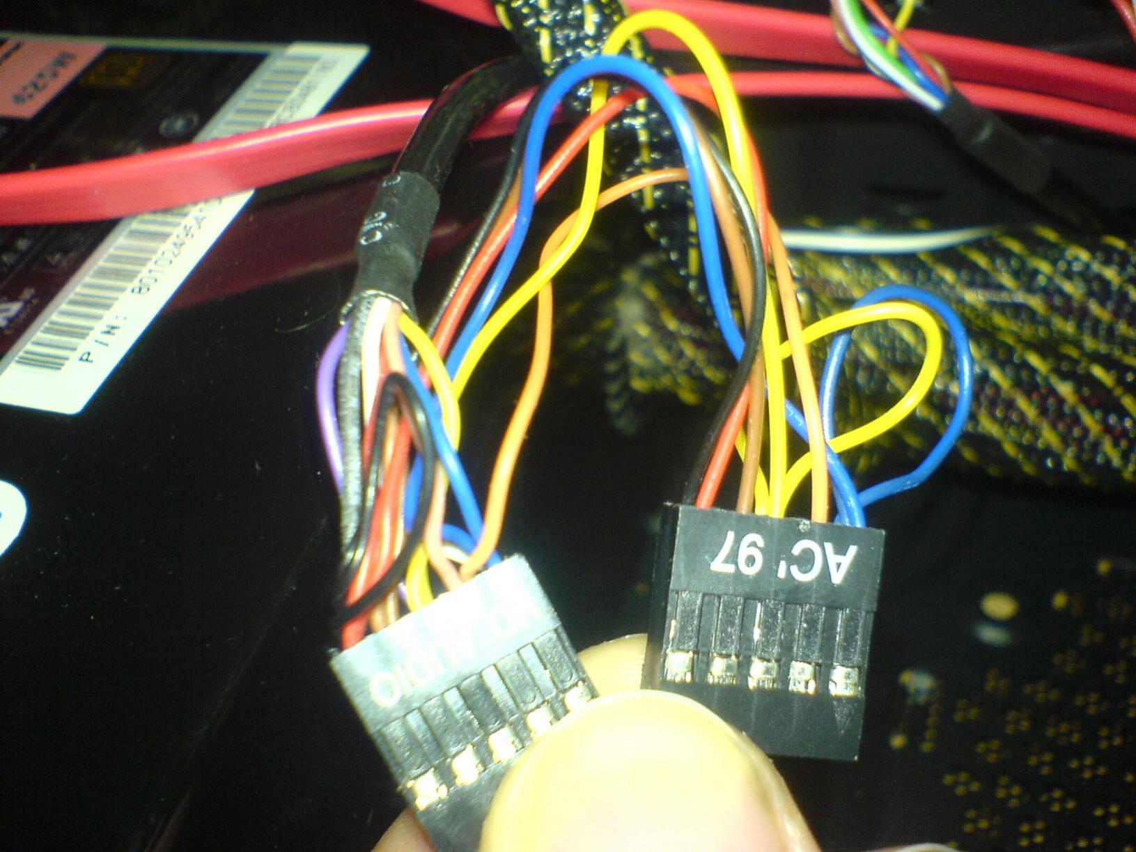

Um genau zu sein ist es kein Flachkabel. Und es sind auch nicht nur 4 Kabel, sondern 7 am HD und 5 am AC97. Ich hab die Stecker mal fotografiert. Sind ganz normale 10Pin Stecker fürs Board, mit verschlossenem Pin 7 zur Kodierung.
