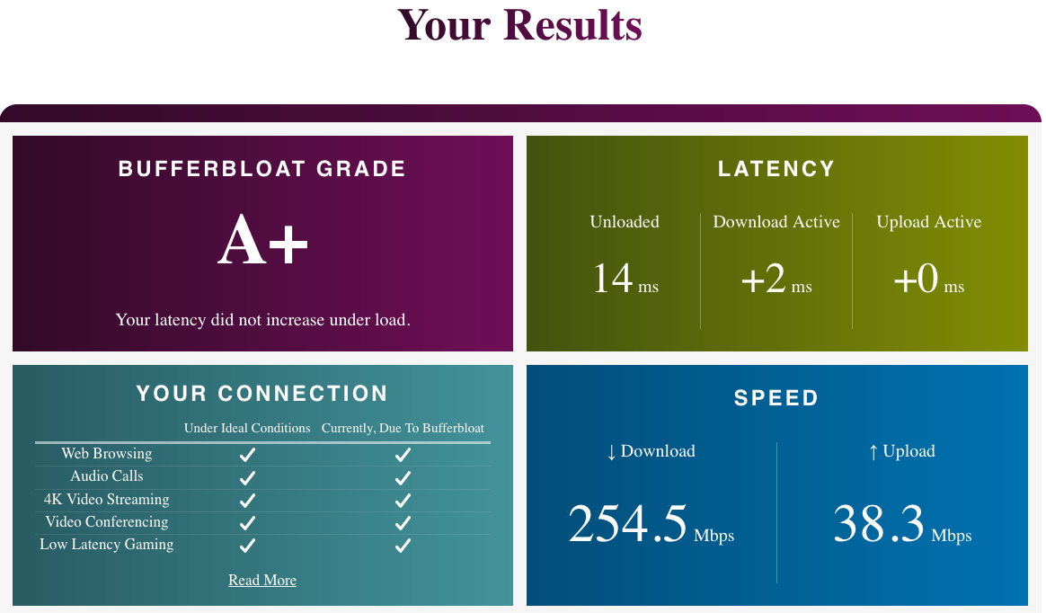

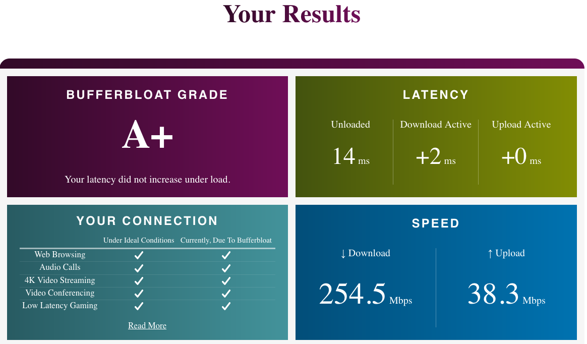

So sieht es dann an einem VDSL Anschluss aus.
Reaktionen: Raijin und Engaged
Quercheck hier: http://www.dslreports.com/speedtest
Wird aber mMn dein Problem nicht lösen. Bufferbloat würde Dich ja nur dann betreffen, wenn deine Leitung ausgelastet wäre - was sie ja kaum sein wird, wenn Du als einziger mit nur einem Gerät da dran hängst und zockst.
Pingplotter zum GameServer ist das einzige, was aussagekräftig wäre. Einmal mit und einmal ohne parallel einen Download laufen zu lassen, der deine Leitung auslastet.

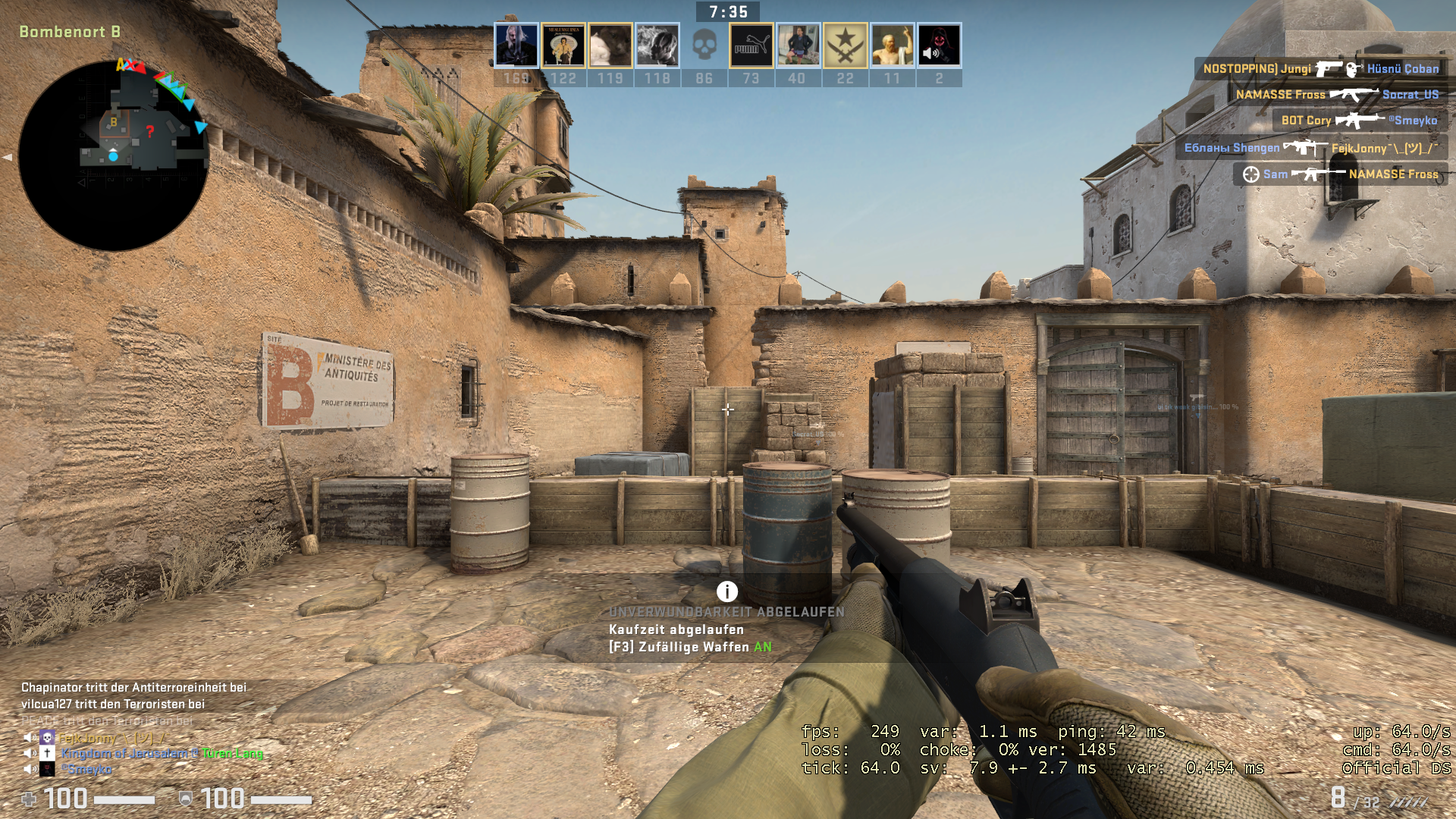

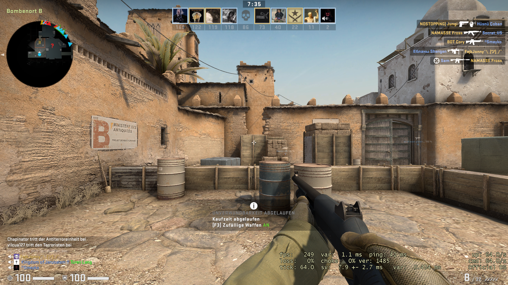

Wie schaut den der netgraph in csgo aus wenn du dich auf dem Server befindest ?
Bitte mal screenshot machen
