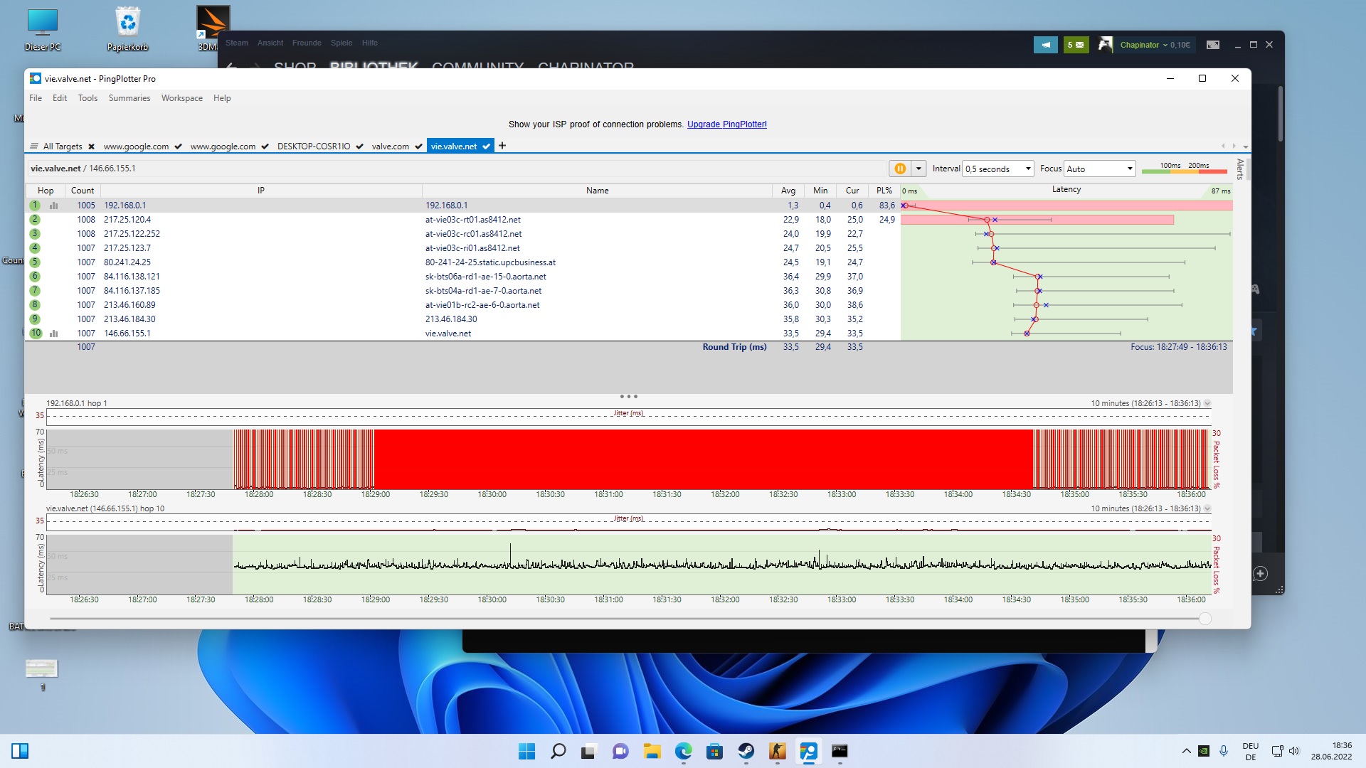

Nun habe ich auch ein paar Basic Tests gemacht - Pingplotter usw.
Gibt es hier jmd. der sich da auskennt und mir sagt, ob da ein Hund drinnen ist?
Ich denke ziemlich sicher dass es das Internet ist - als ich 5G Router gekauft habe war das Spielerlebnis viel besser - jetzt ist es am Tag schlecht und in der Nacht gut - viel besser wie Kabelinternet.
Sind die Pingplotter Ergebnisse ein Verdacht auf etwas - oder ganz normal?

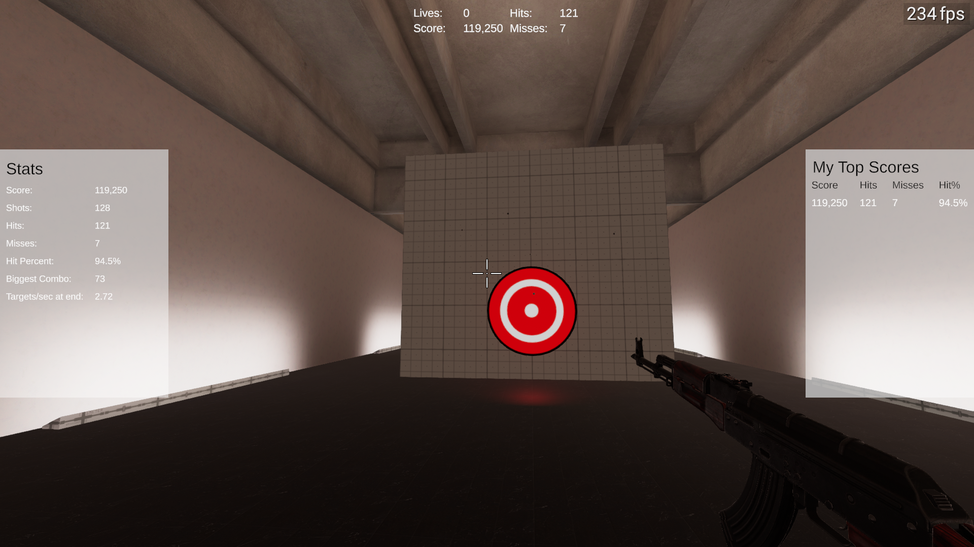

Mal sowas hier probiert ob es nicht doch an deinem PC liegt ? nur zweck's Ausschlusswahl
https://store.steampowered.com/app/757240/Aimtastic/?l=german
da geht eigentlich alles ganz gut - hab mich da nicht so fokussiert - denke aber das Ergebnis ist ok.
Die Maus fühlt sich da auch gut an

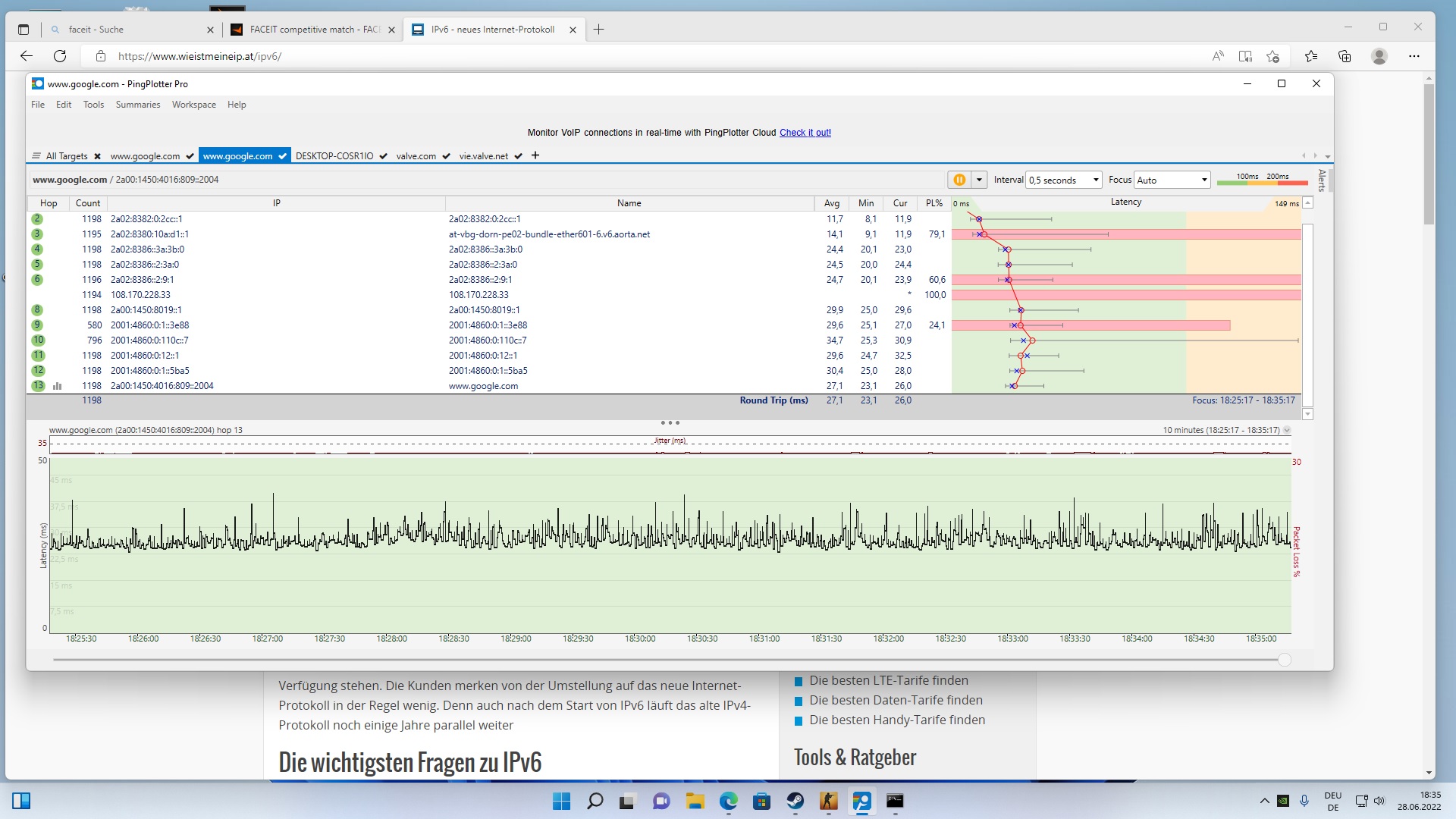

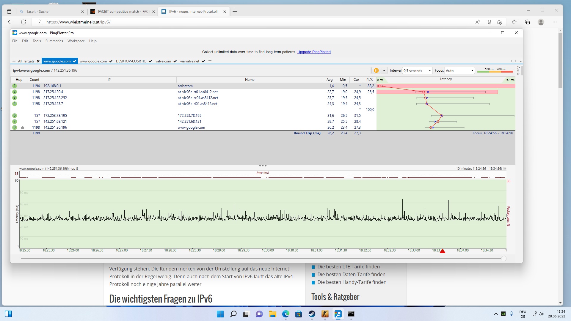

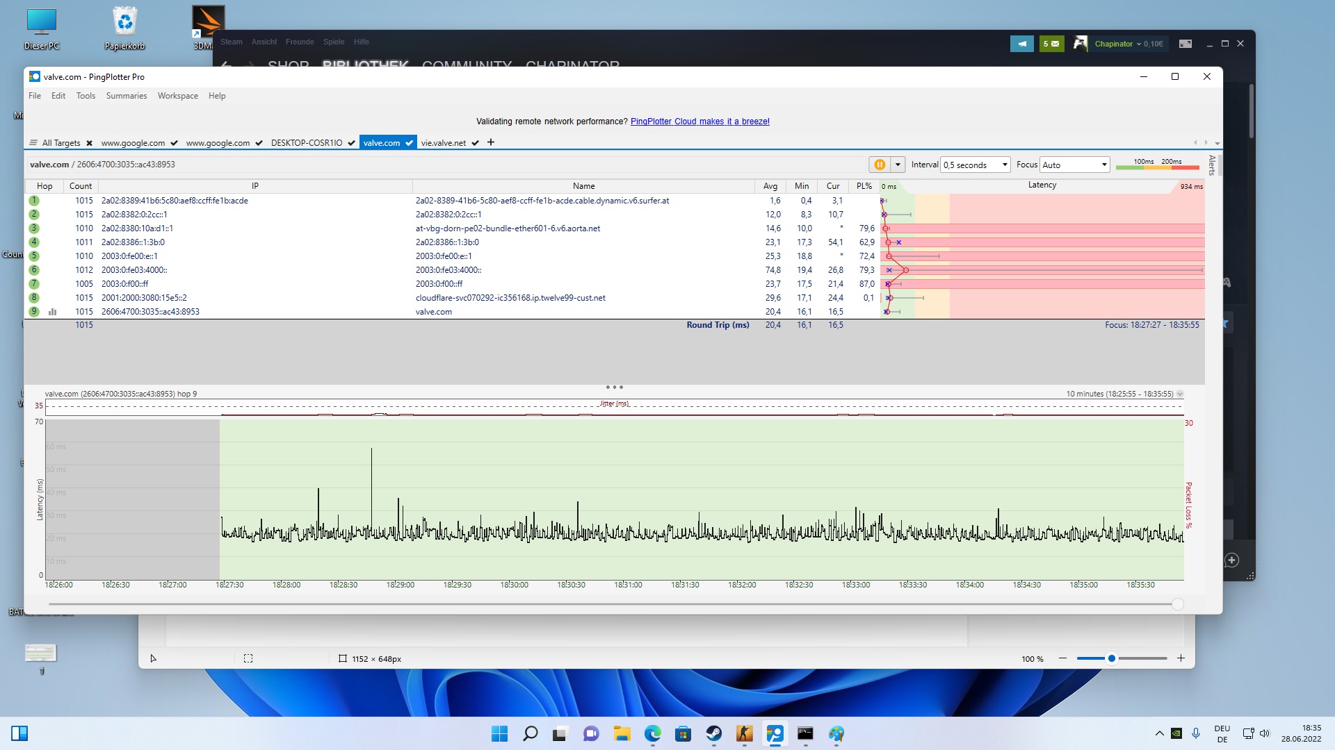

Die Ergebnisse von PingPlotter sind vollkommen in Ordnung.
Entscheidend ist die allerletzte Zeile, das Ziel. Ist dort beim Ping und beim Packetloss alles in Ordnung, ist die gesamte Messung in Ordnung.
Messungen auf google.com und valve.com haben zudem nichts mit einem Gameserver zu tun. Wenn, dann musst du so eine Messung auf die IP des genutzten Gameservers durchführen. Selbst das ist aber nur bedingt aussagekräftig, da ein Ping etwas anderes ist als eine konstante Datenverbindung.

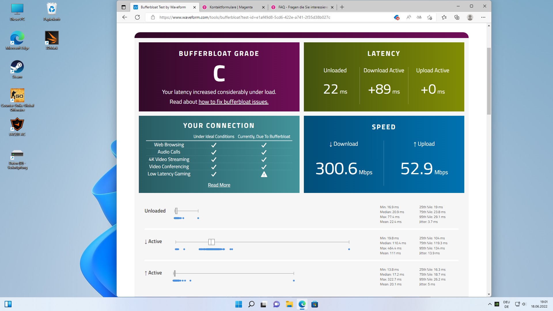

Ich vermute hier eher, dass du Opfer von Bufferbloat bist. Einer deiner Screenshots sagt da recht deutlich, dass die Latez unter Last stark ansteigt - ein Zeichen von Bufferbloat. Bufferbloat entsteht, wenn datenintensive Verbindungen wie Streaming oder Downloads auf latenzkritische Verbindungen wie Onlinegames treffen. Erstere "verstopfen" gewissermaßen die Leitung und das Spiel hat mit Verzögerungen zu kämpfen. Dabei muss die Internetleitung gar nicht mal voll ausgelastet sein, sondern das Problem entsteht bereits am Puffer des Routers. Puffer = buffer -> bufferbloat.
Bufferbloat kann man mit QoS (Quality of Service) bekämpfen. Dabei werden bestimmte Datenpakete mit höherer Priorität behandelt, das Game bekommt also sinngemäß eine "du darfst dich ganz vorne anstellen" Karte, während sich Downloads und Co hinten anstellen müssen.
Einige Router bieten zumindest rudimentäre QoS-Funktionen. Ob deiner sowas bietet oder nicht, musst du nachschauen. Eine Priosierung deines Gaming-PCs kann helfen, muss aber nicht. Finden Gaming, Downloads und Streaming gar alle auf demselben PC statt, muss man sehen ob die QoS-Einstellungen es zulassen, den Traffic detaillierter zu definieren.
