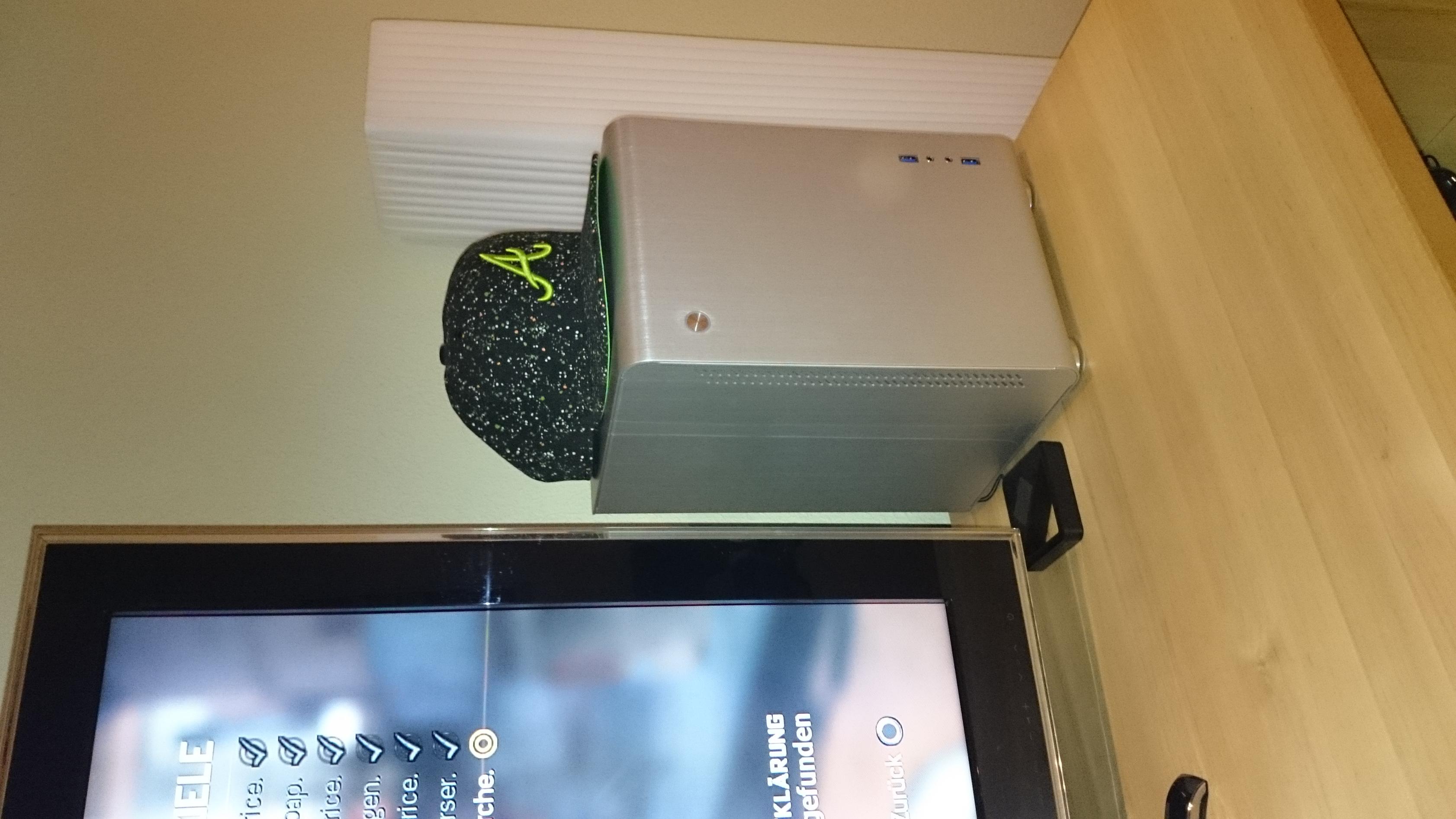

würde dir gerne hier mal meinen Cooltek U2 zeigen-->
Im Vergleich zu ner Cappy mit 7 5/8
links 40" Fernseher
Abmessungen vom Gehäuse BxHxT 21x32x23 [cm]
der Bitfenix geht in dieselbe Richtung nur ist noch wesentlich tiefer!

Boah ist der schön. Den in schwarz. Cooltek U2. Muss ich mir merken. Genau sowas :-)
Also ich kauf die GraKa irgendwann nach, sollte ich sie benötigen. Der Rechner kommt ja letztendlich doch in mein Arcade Cabinet rein und dient "nur" zum Emu zocken... :-)
Toller REchner, den Du hast. Gefällt.
Danke!
Wenn man alles so kompakt haben möchte, muss man Kompromisse eingehen ;)

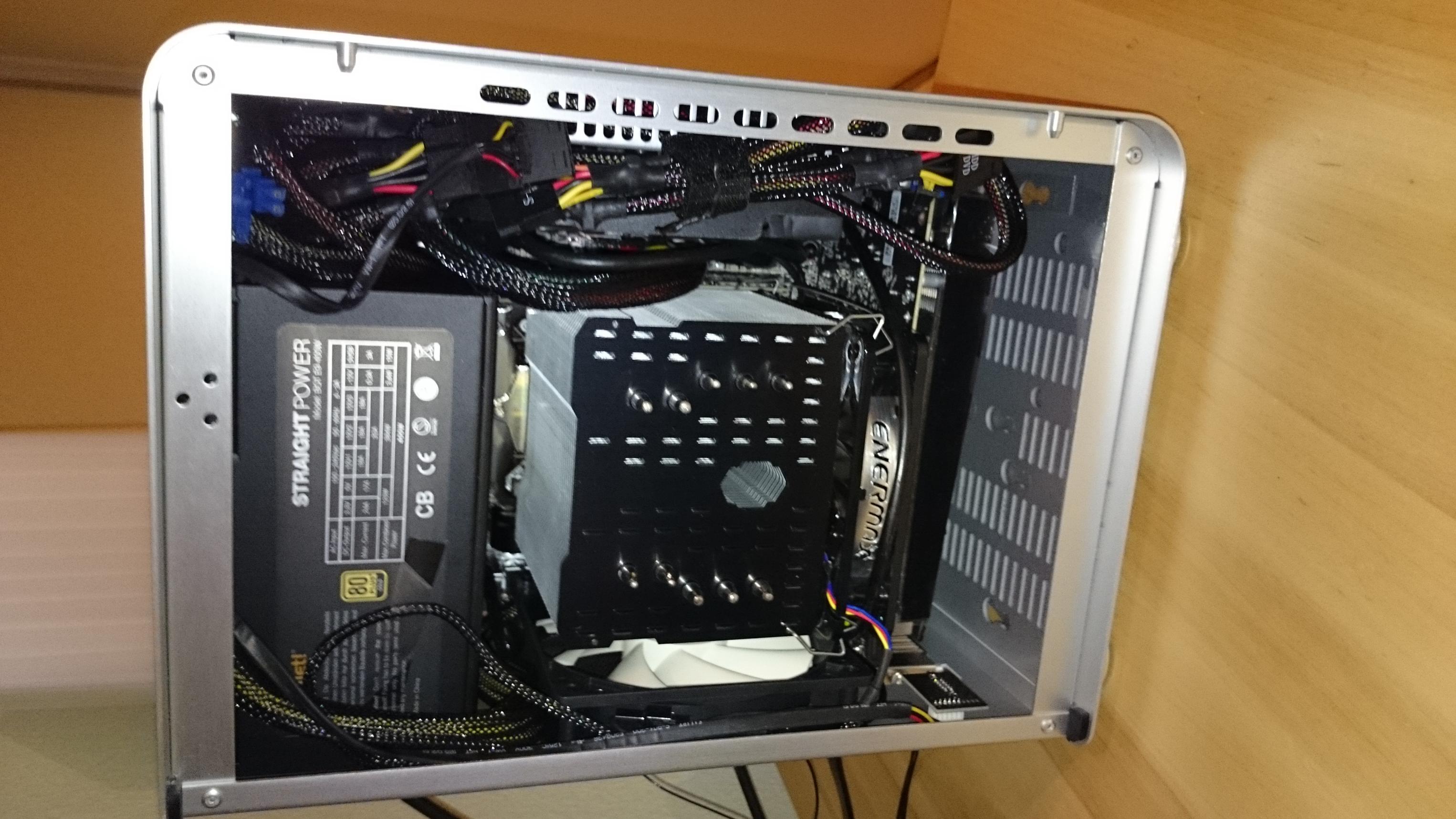

Hier noch ein Bild vom Innenleben:
Das war ne Menge Arbeit alles einigermaßen sinnvoll reinzuquetschen :D
Es passt noch rechts an die Halterung eine zweite 2,5" Festplatte, sonst gibts da kein Platz mehr :D
In das Gehäuse passen auch nur Grafikkarten mit einer maximalen Länge von 20cm!
Deswegen muss man sich das wirklich alles genau überlegen wie man es aufbaut (hatte mir dafür Zeichnungen gemacht, wie das alles zusammenpasst und co... Nicht so einfach z.B. die Positionen von den Sockeln zu finden ...)
