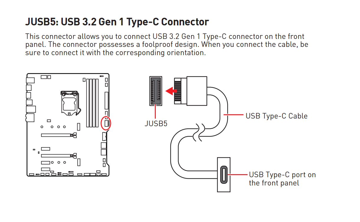

Bekommt man vom Bequiet 500DX den USB C Anschluss über das MSI z490 zum laufen? Werde da aus den Herstellerangaben nicht schlau.
Mit dem MSI Z490 A-Pro? Ja, das funktioniert. Siehe hier aus dem Handbuch:
woran scheitert es?
ist dann halt nur 3.0 (mittlerweile 3.2 Gen1) und nicht 3.1 (mittlerweile 3.2 Gen2).
