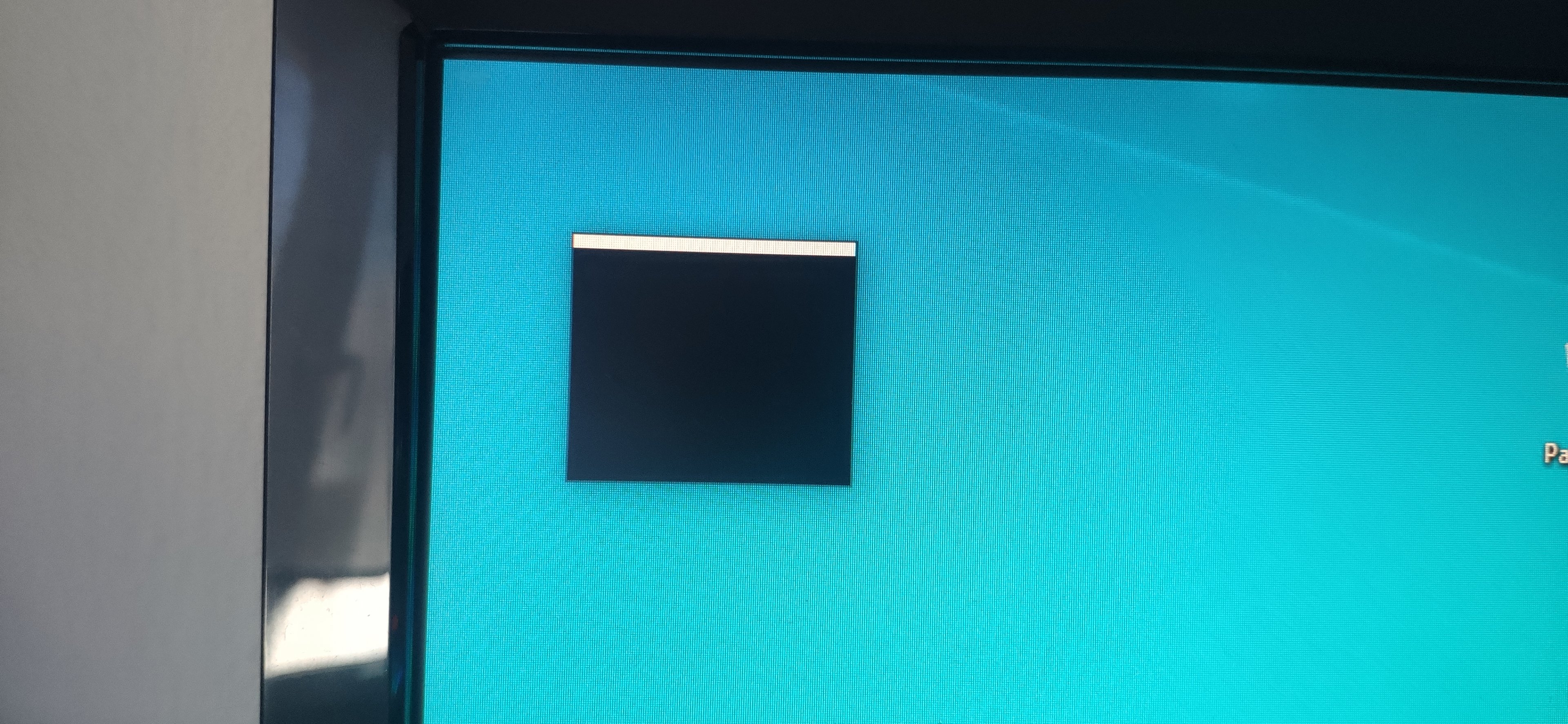

Hallo, ich habe fast alles zusammen gebaut, bis auf ein paar Lüfter. Jetzt wollte ich mir die Sache mit der RGB Beleuchtung näher anschauen. Scheint ja ein Thema für sich, und ich muss sagen bis jetzt scheint die MSI Software da ja richtiger Müll zu sein.
1. Die Corsair Vengeance Pro RGB Rams werden trotz Webung mit Kompatibilität nicht erkannt im Dragon Center. Ich muss zwingend die ICue Software verwenden, was ich eigentlich vermeiden wollte mit 2 Programmen da zum zu doktorn.
Ram wird richtig erkannt und nach aktivieren des XMP1 Profils im Bios taktet er auch richtig.
Bios Update durchgeführt, weiter weiß ich nicht mehr, das Internet ist leider voll von diesen Problemen auch in Verbindung mit RAMs anderer Hersteller.
2. Die MSI SDK Komponente des Dragon Centers hat ein Programmteil namens "VoiceControlEngine(32bit)" die irgendwie ein Fenster auf dem Desktop verursacht, dauerhaft. Es lässt sich nicht entfernen bis man im TaskManager diesen Prozess beendet. Bei jedem Neustart ist es wieder da. Siehe Foto.
Habe schon mehrfache Neuinstallationen versucht, alles vergeblich.
Hat jemand noch einen Tipp? Ansonsten geht das MB zurück. Es handelt sich um folgende Komponenten:
MSI MPG Z490Gaming Edge Wifi
Corsair Vengeance RGB PRO 2x 16Gb 3200 CL16
Versuch mal das ganze mit Mystic Light statt dem Dragon Center anzusteuern. Letzteres ist soweit ich weiß ziemlicher Schrott.
Ich kann meine Vengeance RGB Pro problemlos mit Mystic Light ansteuern.
Mystic Light 3 Tool ist nicht mit dem Chipsatz z490 kompatibel und lässt sich auch nicht starten.
Habe Mal bei msi angerufen. Die Artikelnummer des Corsair RAMs weicht an einer Stelle von der Kompatibilitätsliste ab.
Deswegen konnte mir der Support nur dazu raten einen anderen Raum zu wählen. Da der Crucial Ballistix auch nicht gelistet ist, habe ich jetzt einfach Mal nen Hyper x Fury gewählt und probiere es mit diesem.
