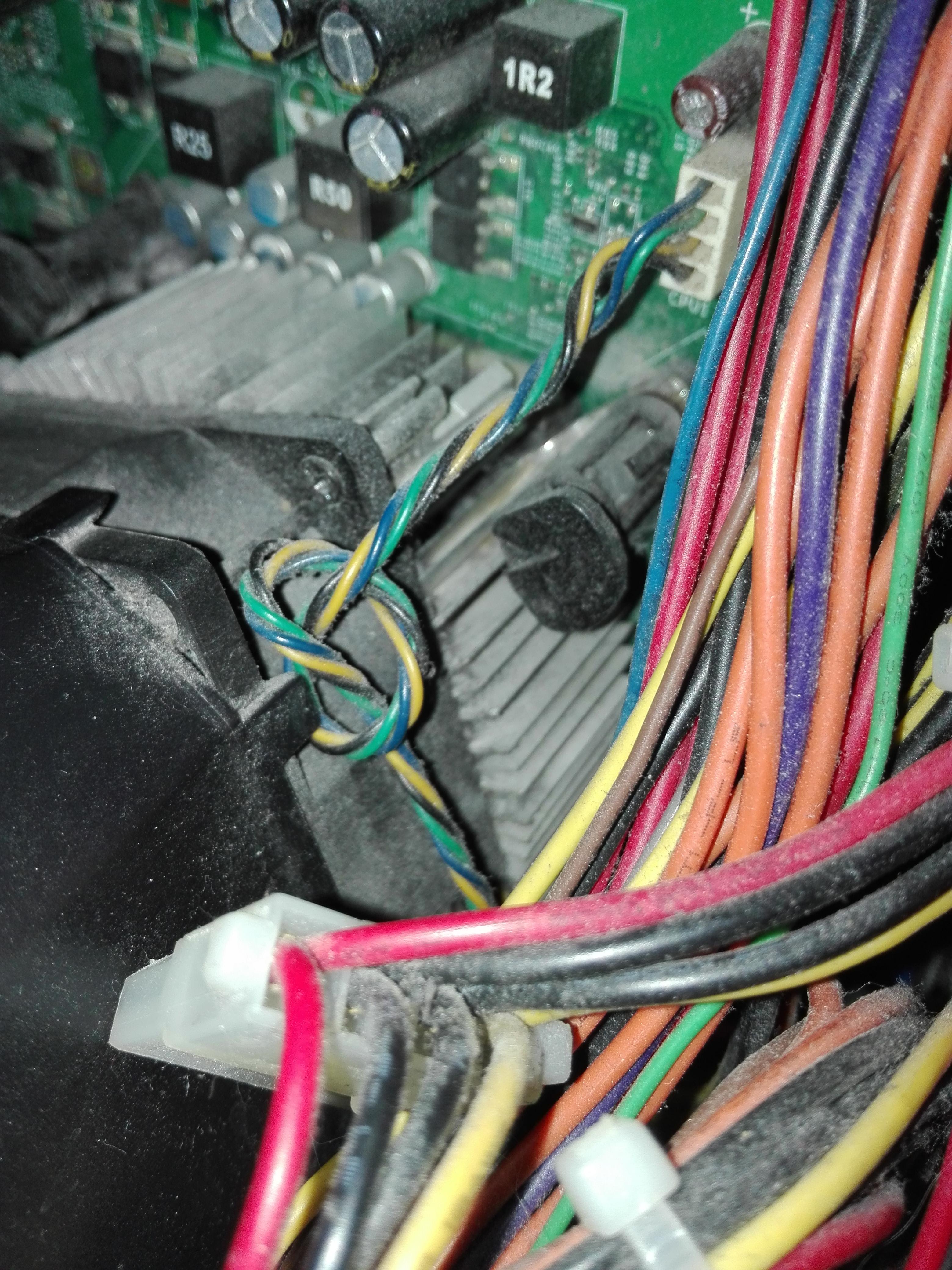

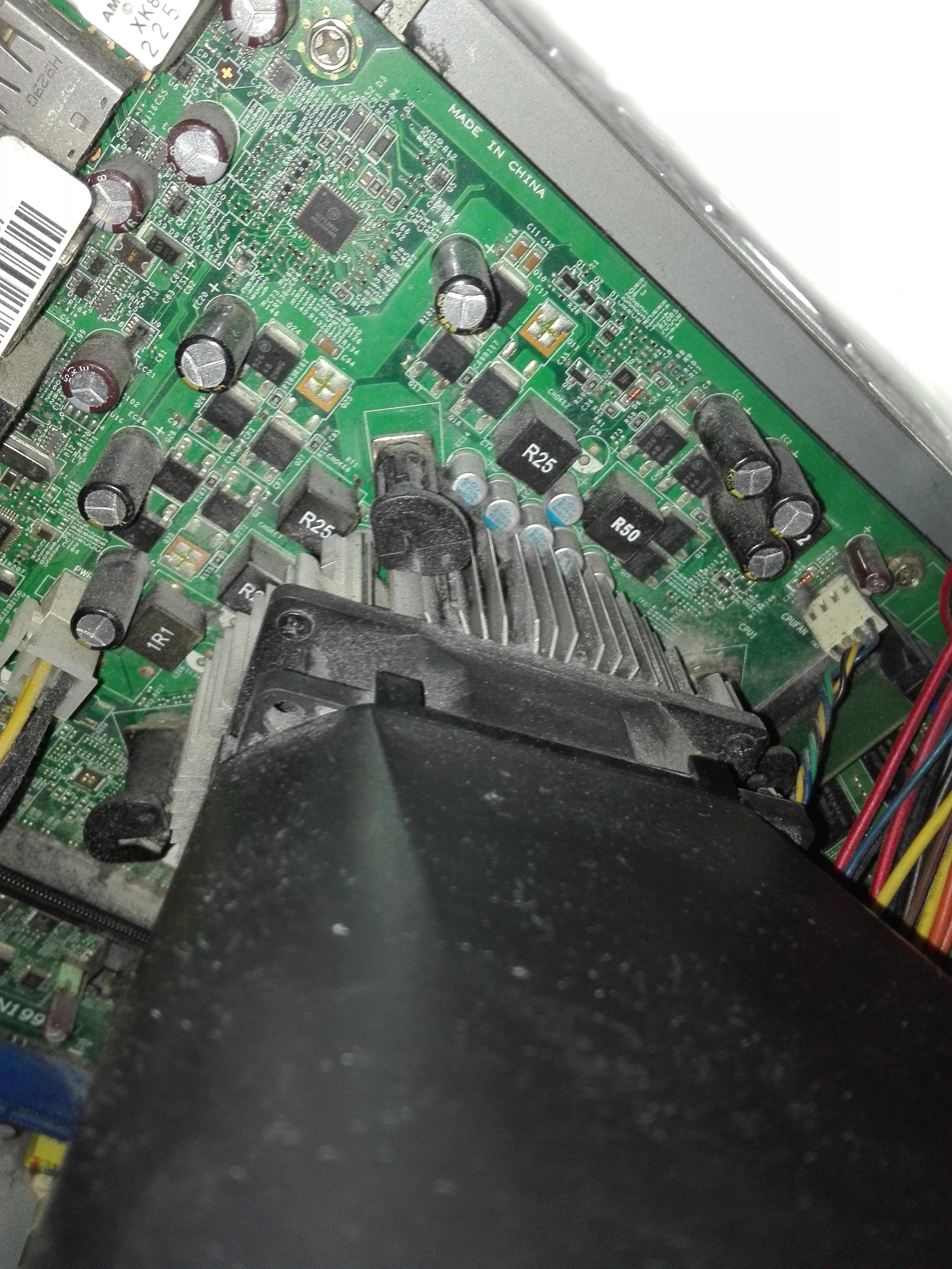

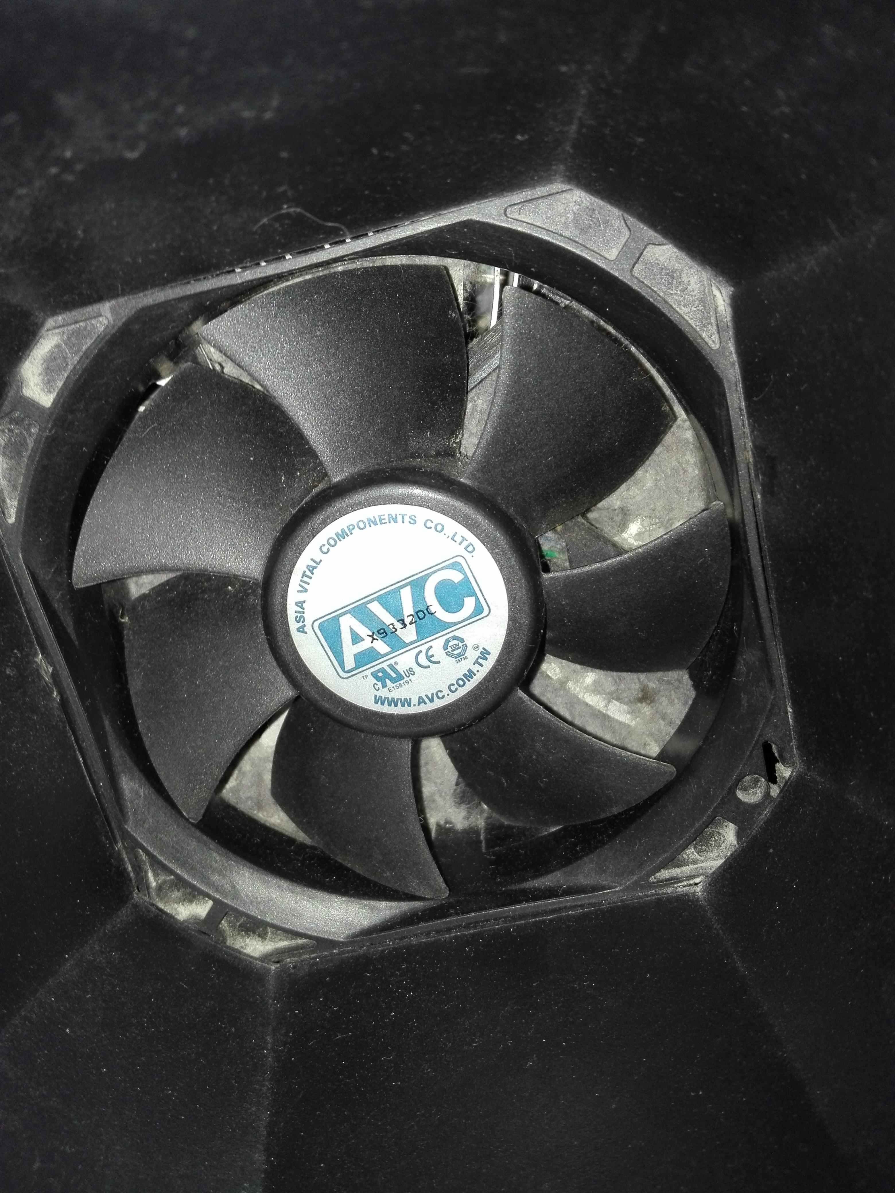

Habe mal den Kühler versucht zu fotografieren, während ich für die neue GPU etwas saubermachen wollte. Jetzt habe ich fast ein bisschen Angst, dass die da nicht reinpasst. Die GTX 1050 Ti sieht auf den Bildern schon etwas mächtiger aus als die kleine HD6570 mit dem kleinen Lüfterchen drauf. :D
Edit:
Wow, da muss ich tatsächlich erst ein Foto machen um die Schrauben zu entdecken... :freak:

Ja, ok sieht nach cpu-Kühler mit standard push-pins aus. ist bei den boxed kühlern genau die gleiche technik. Würde dir raten, den Lüfter auf dem Kühler abzunehmen. Da ist ja extrem viel staub dazuzwischen. kein wunder dass die temperaturen recht hoch sind. Wundert mich dass er nicht überhitzt wenn ich mir das so ansehe.
Vielleicht könntest du auch noch wärmeleitpaste kaufen und die auch mal wechseln. gibt genug videos dazu.
In kurz: kühler abnehmen, mit alkohol reinigen (medizinisch zb, nicht bier ;) ) reiskorngroßen klecks wärmeleitpaste raufgeben und etwas verstreichen (zb mit einem streichholz) und dann kühler wieder raufstecken. bei den pushpins musst du sie zum lösen verdrehen und vor dem reinstecken wieder zurückdrehen. kein hexenwerk, wirst du schon draufkommen wie das funktioniert.

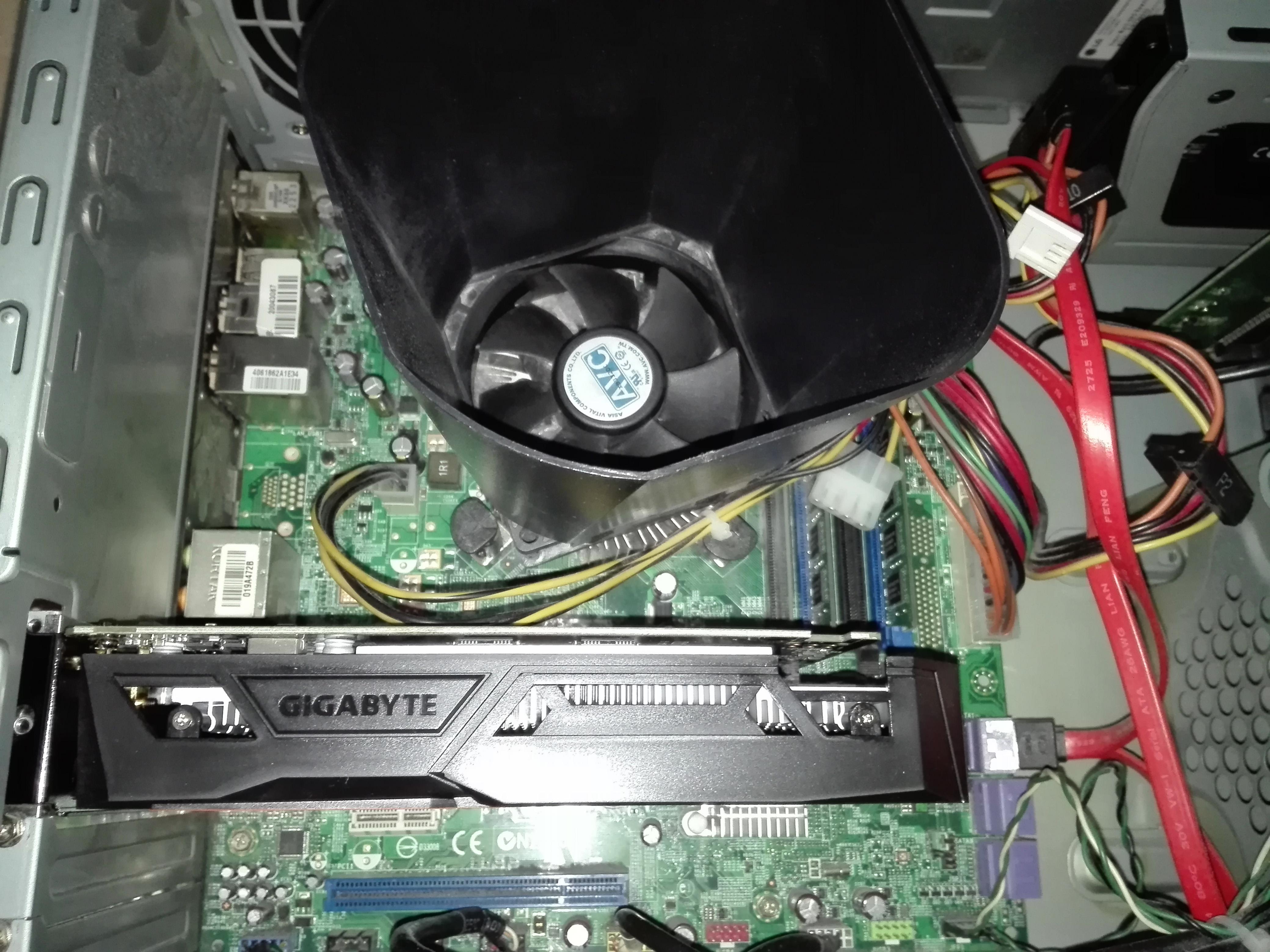

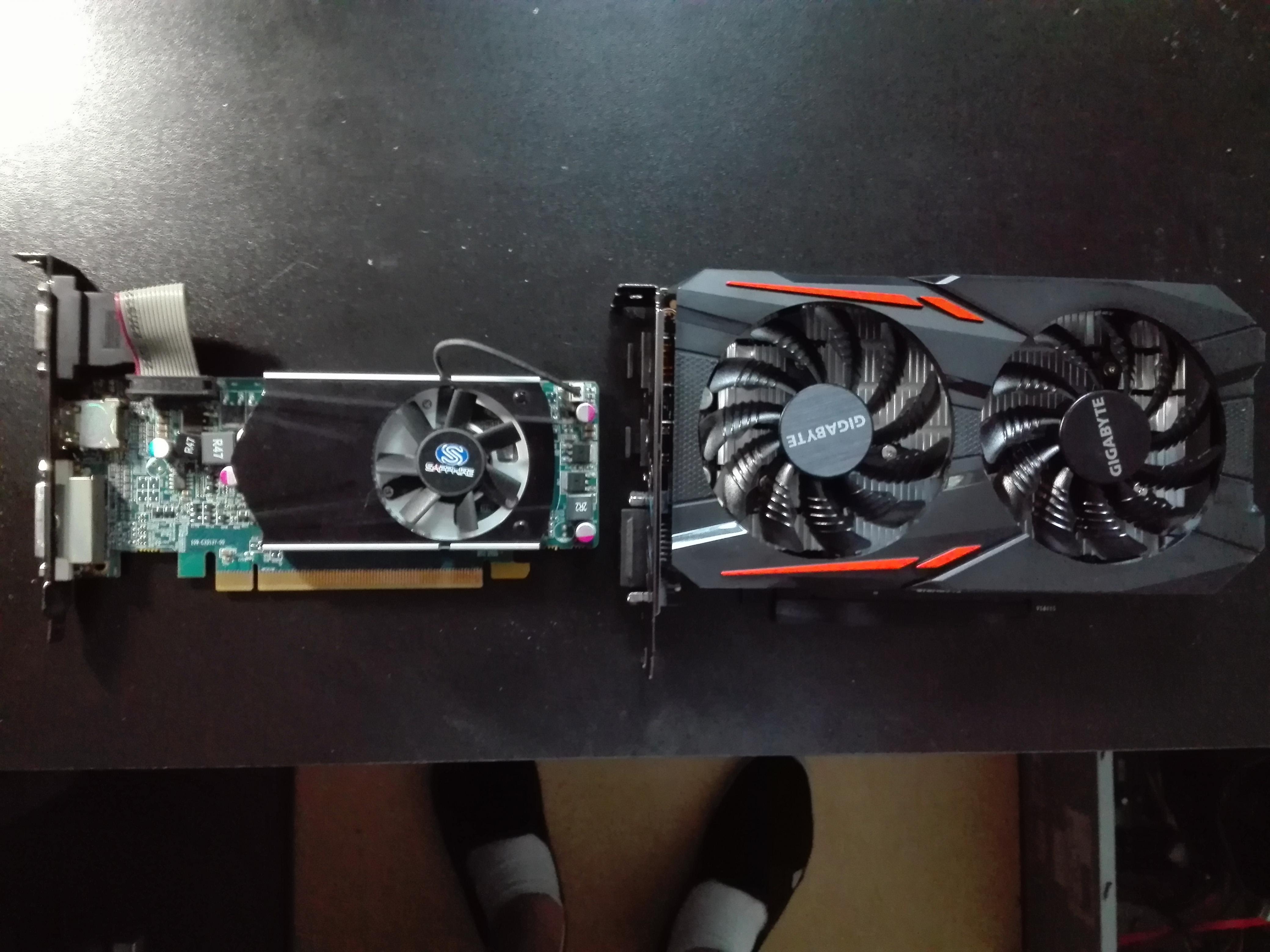

Spielt in diesem Zusammenhang jedoch auch keine Rolle mehr, da die 1050 Ti gestern Abend noch geliefert wurde und ich sie direkt verbaut habe. Passt rein und ich war nur irritiert, da mir das Gehäuse gar so klein vorkam. Am späten Nachmittag werde ich sie dann auch mal so richtig testen können. Habe gestern nur noch eine schnelle Runde Cities Skylines gestartet und war schon hocherfreut, dass plötzlich alles auf maximalen Einstellungen flüssig läuft, während ich zuvor alle Einstellungen auf niedrig lassen musste und es trotzdem nicht schön lief! :D
Hab mal ein Bild angehängt vom Größenunterschied der alten zur neuen GPU, auch wenn das für die meisten hier wahrscheinlich nicht sonderlich spektakulär ist. :cool_alt:
