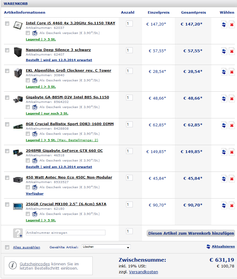

So ein Blödsinn. Der Haswell Refresh betrifft nur zwei Modelle, somit sind nicht gleich alle Haswell Modelle EOL oder "alt". Außerdem kosten die Refresh Modelle gleich mal 200€ aufwärts. Das sprengt das Budget.
Ich würd auch nicht unbedingt bei Alternate bestellen.
Bei Mindfactory zB sparst du noch einige Euros

Danke für Eure Antworten!
Habe jetzt folgende Änderungen vorgenommen:
Sharkoon MA-A1000 (Das Nanoxia finde ich zwar schöner, aber der Preis ist in diesem Fall dann doch ein Argument)
be quiet! Pure Power L8 400W
i5-4460
SAPPHIRE R9 280 OC Dual-X Boost
Bei Mindfactory macht das dann 633€.
@Lord-Nirox: Ein Monitor ist, soweit ich weiß, vorhanden. Danke.
@ComputerAffe: Ja, eine HDD hab ich hier noch rumliegen. Die kann sie dann haben.
