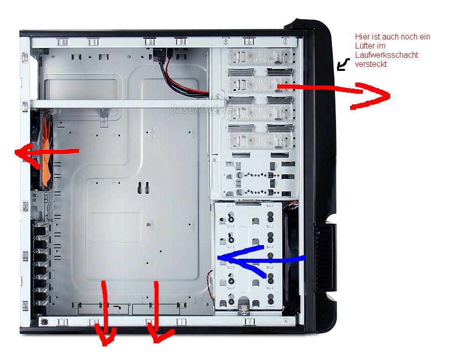

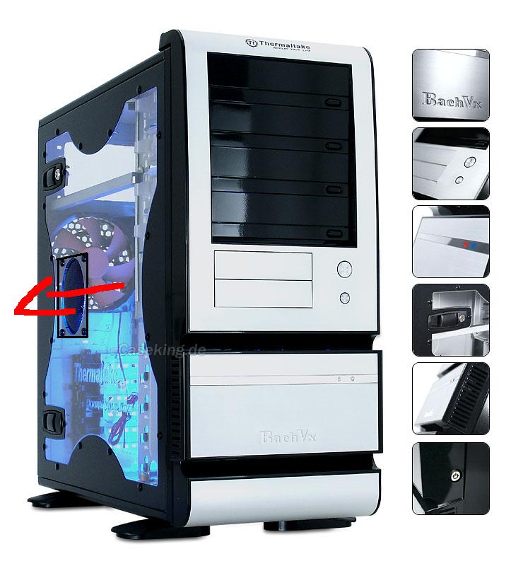

Also effektive Lüfter hab ich ja schon. Möchte unten 2 befestigen die nach außen führen. Also unter der 8800 GTS. Eventuell amch ich oben auch noch einen hin. Hab mal in Paint die Lüfter eingezeichnet.
Als ich den 92 mm Lüfter eingebaut hab sind bei Everest ALLE Temperaturen um 2-3 Grad runtergegangen. Ich denk mal sobald ich die 2 unteren 120er mm Lüfter eingebaut hab wird die meiste Wärme von der Graka kompensiert und somit auch die gesamte Temperatur im Gehäuse.
Habe auch mal Probeweise einen 92 mm Lüfter unten Reingestellt der anch oben zum äußeren Lüfter bläst. Die Temperaturen der Graka sind um ca. 6-7 Grad gesunken.

aber die 8800 gts saugt doch nur vom boden an und führt die luft über die karte hinten durch das slotblech raus....
So genau weiß ich des zwar auch nicht aber wenn ich unter die Graka lange dann ist dort die wärmste Luft. Und die will ich kompensieren
hmn. bevor ich da jetzt an deiner stelle anfangen würde zu sägen, schlage ich mal vor ne ähnliche konstruktion wie bei mir zu wählen (klick halt nmal aufs sysprofile, da is auch nen bild). ich habe deshalb einfach per kabelbinder an die stromversorgung nen 80mm fan gehängt der von den festplatten aus unter der graka langpustet. gleichzeitig hab ich unter der graka noch einen slot geöffnet (an der rückwand), damit die luft dort austreten kann. wenn das nix hilft, kann man ja immernoch sägen.
