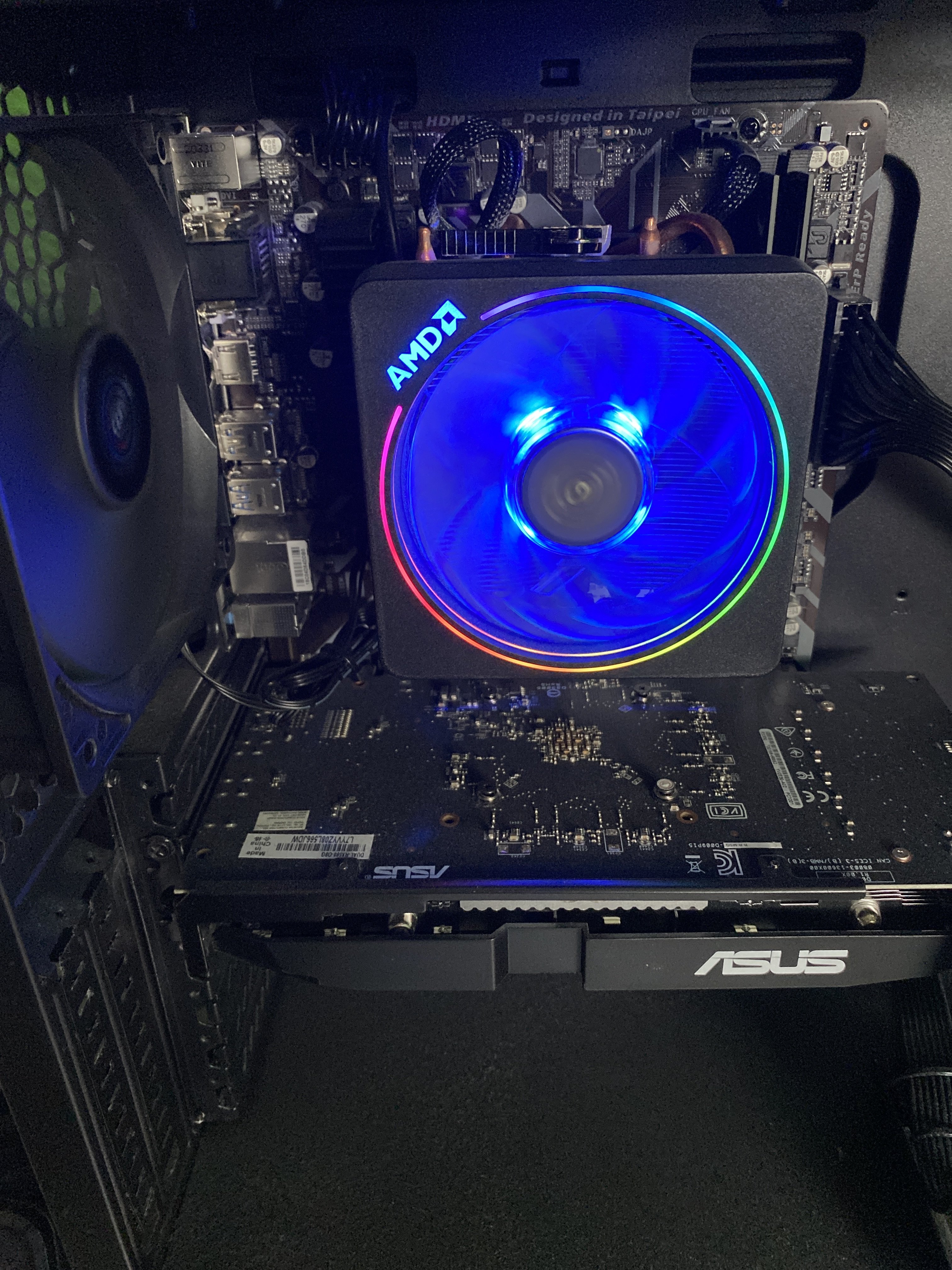

Welcher CPU-Kühler?
Welches Gehäuse?
Wo und wie viele Lüfter sind im Gehäuse verbaut?
Ein gutes Foto vom gesamten Innenleben des PCs könnte auch hilfreich sein.
Ich tippe auf ein Temperaturproblem.

Also das Gehäuse ist von AeroCool ich kann das genaue Modell aber gerade nicht finden, Ich habe einen Lüfter der quasi von der Seite auf meine Graka pustet

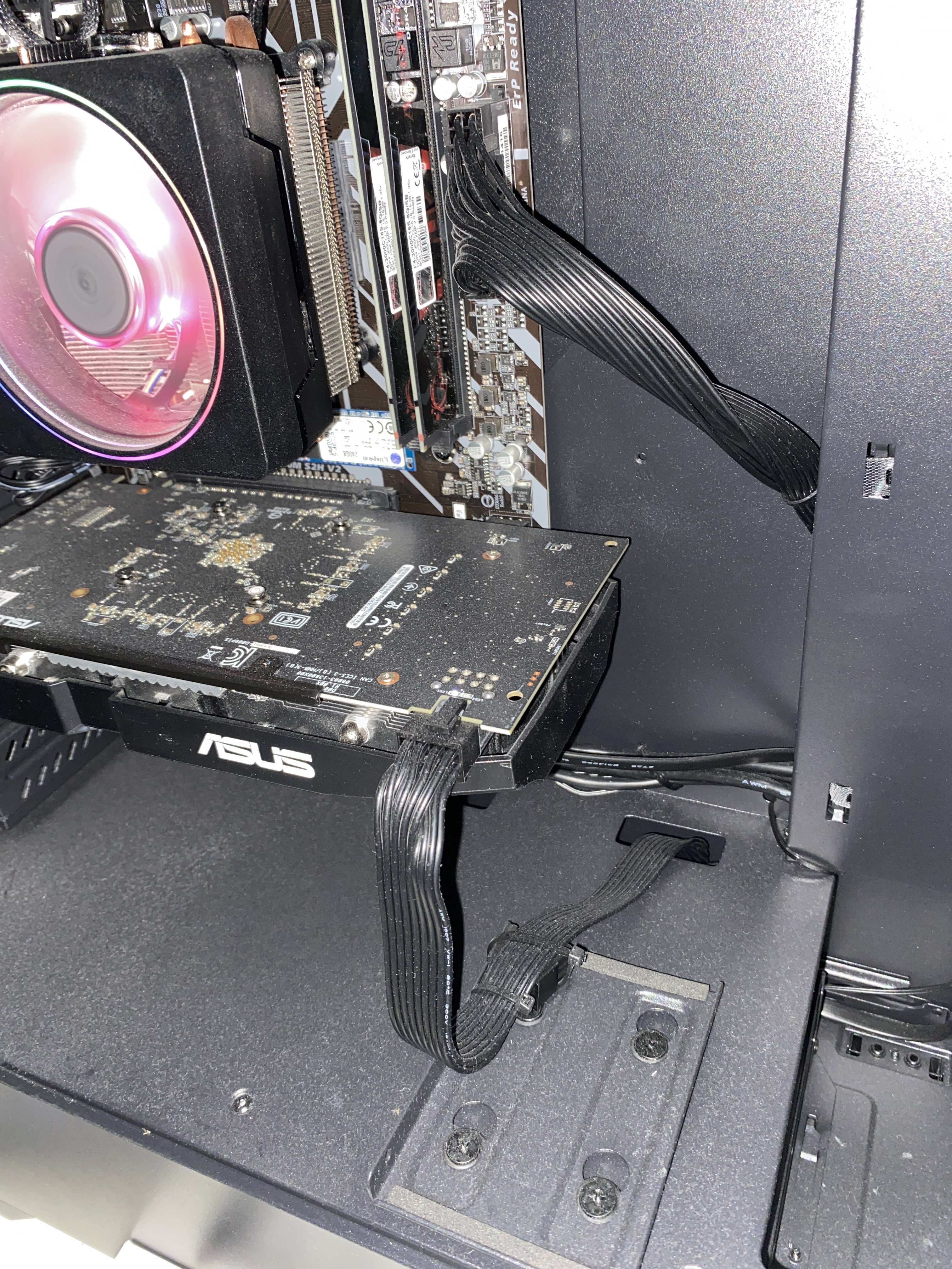

Hier ist ein Foto, der Lüfter ist der einzige den ich habe. Ich hoffe das hilft irgendwie.

Für mich hört sich das nach Wärmeproblemen an, evtl. die Spannungswandler am Board, deren Temperatur sieht man nicht so ohne weiteres.

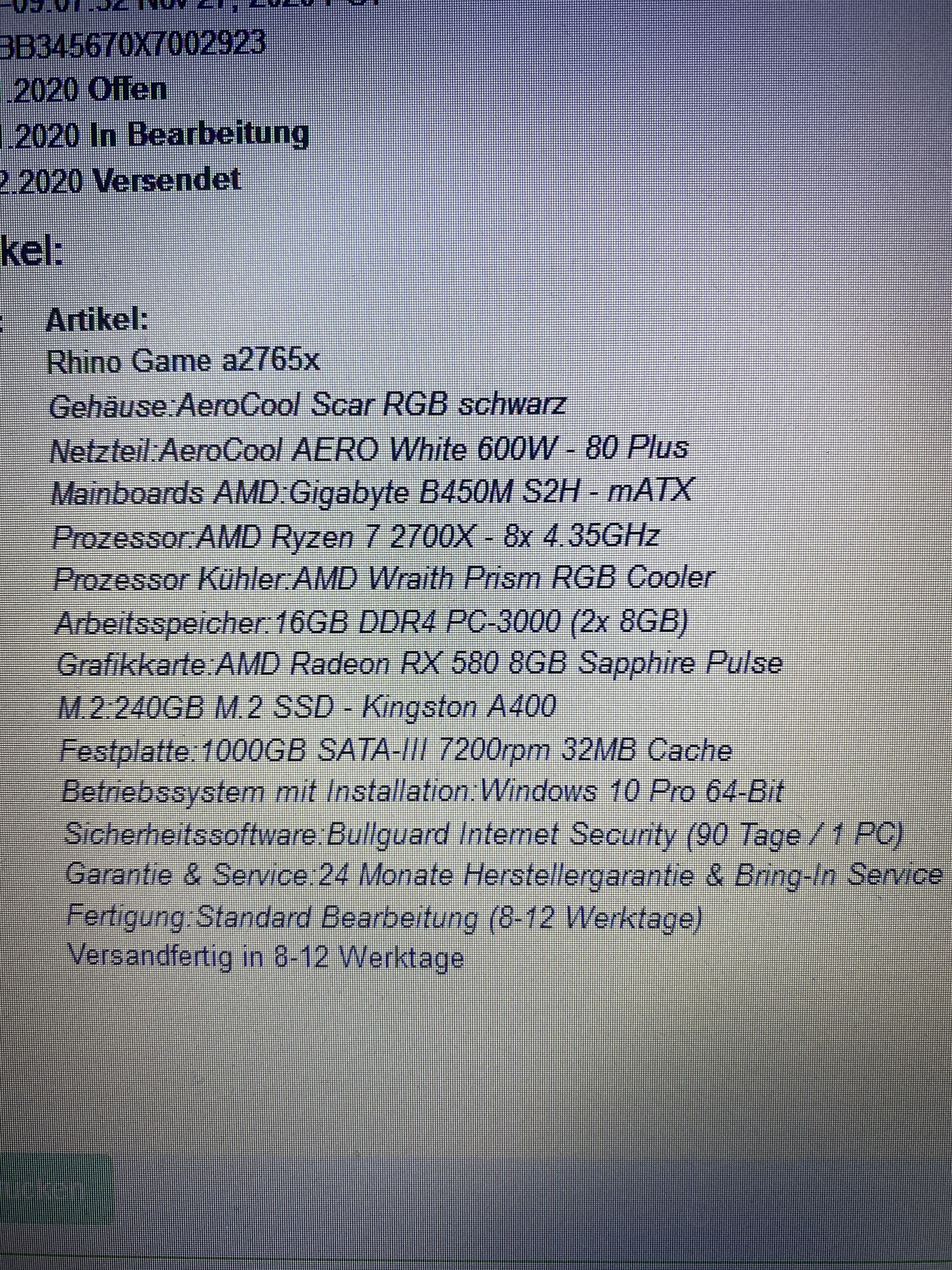

@ Bilder - der Grafikkarte bzw. der Hersteller passt zwischen Bild des PCs und Daten der Bestellung nicht zusammen?
Reaktionen: Salamimander

@Wolfpac:
stimmt, das ist ne ASUS Dual und keine Sapphire Pulse. sollte für die vorliegende problematik aber irrelevant sein.

Das Bild im Eingangspost wurde nachträglich hinzugefügt :-)
Wird aber eventuell ziemlich relevant wenn er sich mit dem Händler in Kontakt setzt und die Grafikkarte nicht mit dem gekauften Produkte laut Bestellung übereinstimmt.

@Wolfpac:
der beitrag wurde maximal innerhalb der ersten 4minuten und 59 sekunden bearbeitet. dann wurde das bild wohl erst später vom system freigegeben. in dem fall will ich nichts gesagt haben. für den TE taugt das aber nicht als entschuldigung:D
