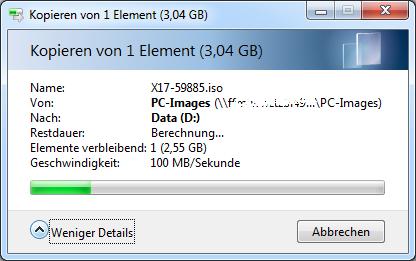

PS: Ich schaffe hier zu Hause per Gigabit Ethernet laut Windows auf SMB auch >100MB/s
ich habe auch mit smb zwischen 70 und 110 MB/s.
