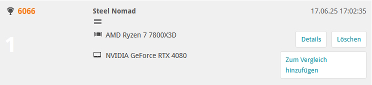

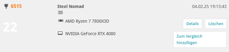

Krausetablette schrieb:Okay, Nvidia, ihr könnt jetzt aufhören, den Abstand zwischen der RTX 40xx und RTX 50xx künstlich zu vergrößern. Es ist wirklich nicht zu fassen, dass die Entwickler von 3DMark sich für so etwas kaufen lassen und ihr eigenes Benchmark delegitimieren. Dachten die, das fällt niemandem auf?
576.80 DX12
566.35 DX12
Das liegt am Treiberprofil. Der 576.80 Treiber hat rBar (resizable-Bar) für 3D Mark deaktiviert. Du kannst im Nvidia Profile Inspector rBar für 3D Mark aktivieren dann sollte der Score +/- gleich sein.

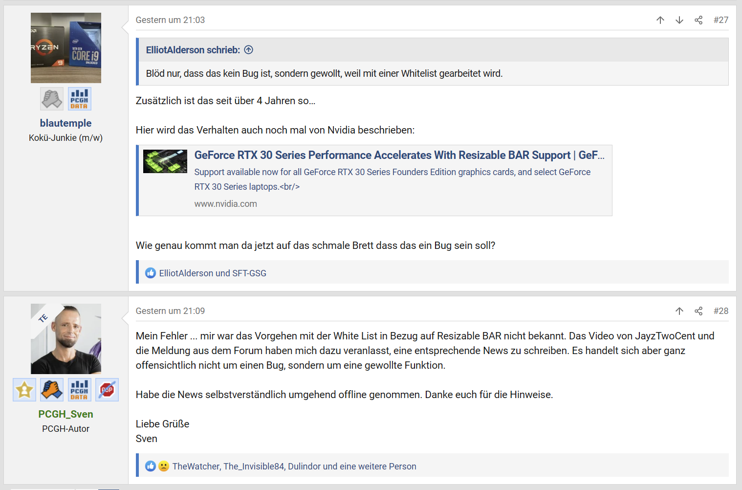

Es gibt einen Bug, mit der Resizable BAR
https://www.pcgameshardware.de/Nvid...8/News/Bug-deaktiviert-Resizable-BAR-1475472/

Die Seite ist leider nicht mehr verfügbar.Zanza schrieb:Es gibt einen Bug, mit der Resizable BAR
Edit: Ist mit Absicht wieder offline, weil es kein Bug war.
https://extreme.pcgameshardware.de/...ertem-resizable-bar-ausgebremst.663032/page-2
