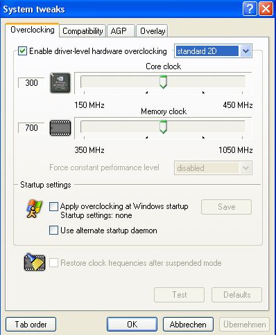

Bei Core Clock steht bei mir ja 300 und bei Memory Clock 700, müsste da nicht 350 oder so stehen?

Im unteren Customize gibts bei mir sowas nicht da gibts nur zwei von diesen Registerkarten.

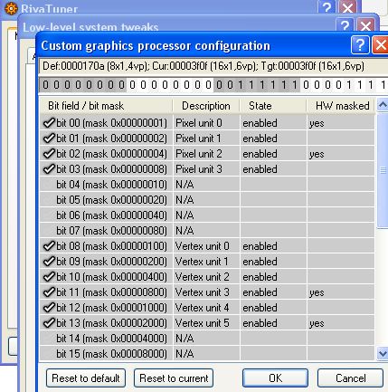

Ich häng mal ein Bild an und sagt mir dann mal was ich da einstellen müsste um eine normale GeForce 6800 oder eine GT zu haben :) Nur damit ich die Werte weiß wonach ich mich richten kann.

Dann sind im Tool die durch DDR verdoppelten Taktraten angegeben. Also alles in Ordnung. Laß' das aber erstmal sein, wichtiger sind die Pipes. 12x1 sind gegenüber 8x1 immerhin 50% mehr!
PS: der Speichertakt ist immer gleich, egal ob 2 oder 3 Dimensionen ;)...

Auf jeden Fall sieht das ganze jetzt so aus (siehe Anhang)

Ich meine natürlich nicht deaktiviert sondern selbstverständlich aktiviert. Entschuldige bitte.
Das Pic sieht gut aus. Demnach hat der Mod also wirklich geklappt. Hast du dich schon ans übertakten gemacht ?

Kannst du mir vielleicht sagen welche Werte einer GeForce 6800 oder eine GeForce 6800 GT entsprechen würde, also nach dem was bei Riva Tuner angezeigt wird :D
Na das hast du doch schon gesagt bekommen...
6800:
12x1 Pipes, 5 VP auf 325MHz, Speicher 350MHz/700MHz DDR
6800GT:
16x1 Pipes, 6VP auf 350MHz, Speicher 350-500MHz/700-1.000MHz DDR
Da bei dir das doppelte des Ram-Taktes angezeigt wird (was man aber im Rivatuner auch umstellen kann), musst du eben auf die 700-1.000 MHz Werte achten.
