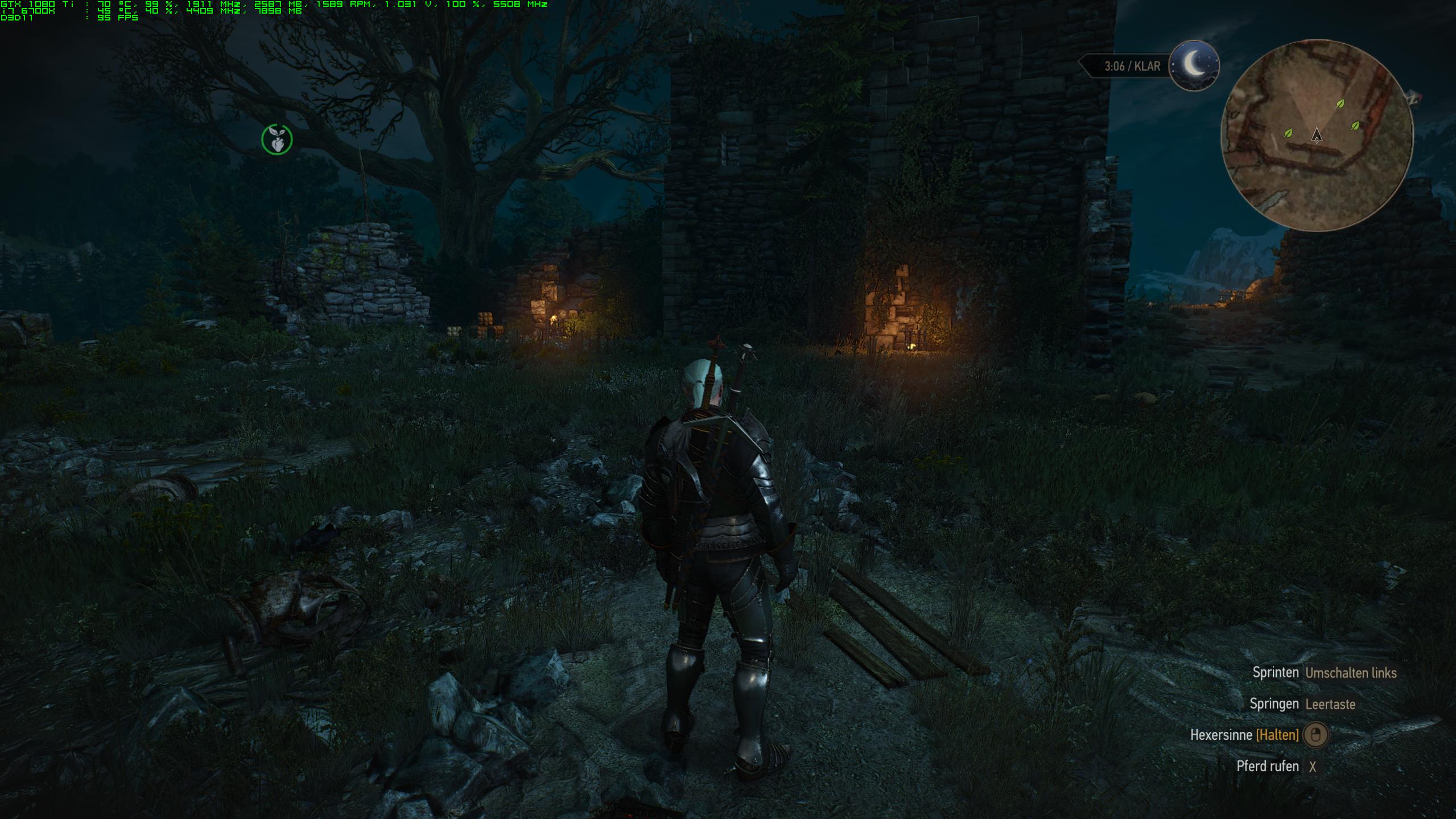

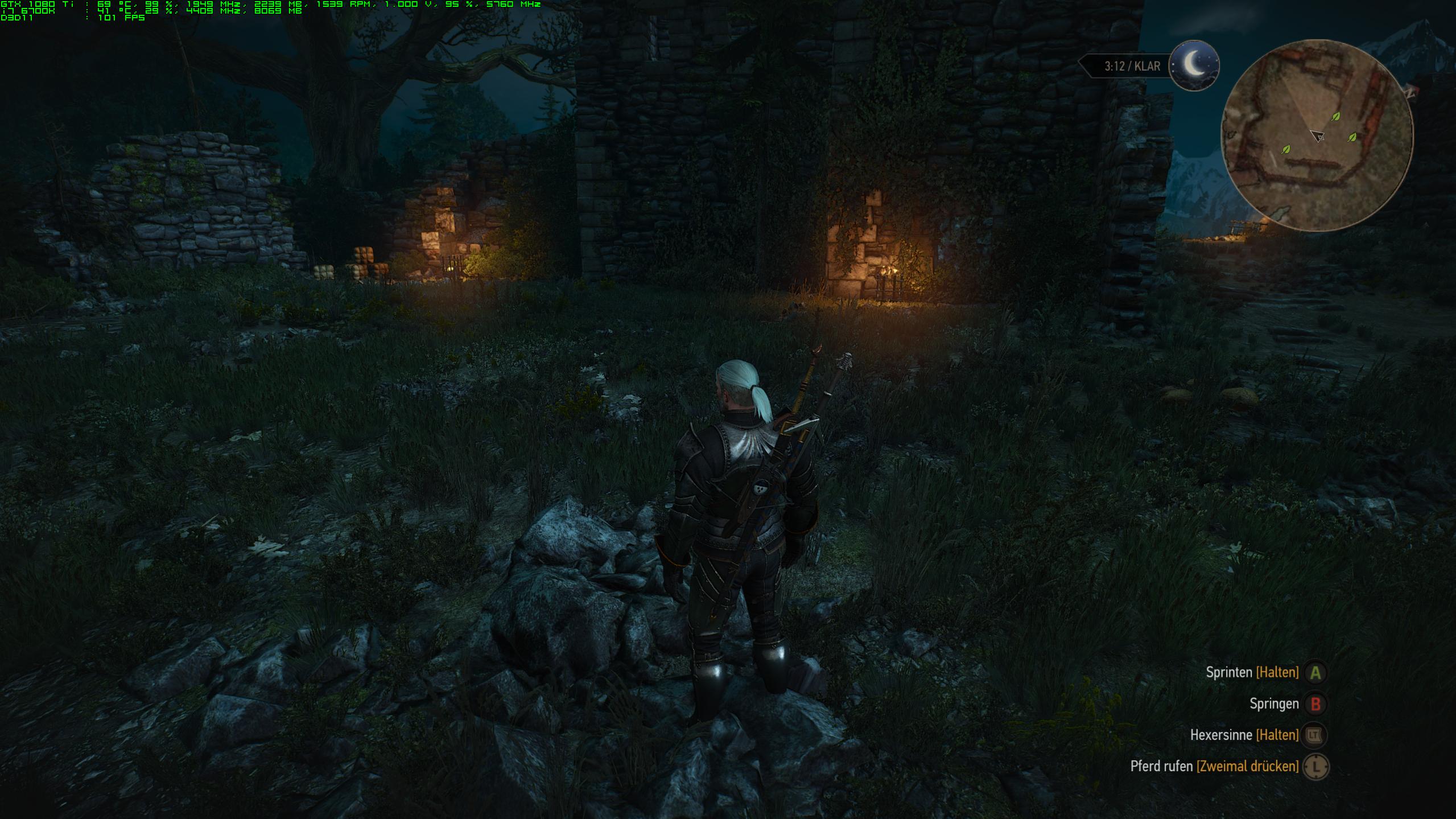

Bei der Palit knapp unter 1 Volt und minimal drüber, PowerTarget hat sich oft eingeschaltet. Der Takt war, meine ich, zwischen 1850 und 1920 Mhz, überwiegend in den oberen 18xx Bereich. Speicher liegt im normalen Bereich, 55xx Mhz.
Bei Aorus meistens knapp über 1 Volt (obwohl F4 Bios, wg. 250 Watt) und der Takt liegt überwiegend in den 19xx Bereich, also 1920 bis 1960 Mhz. Ganz selten unter 19xx. Die Aorus hat den Speicher ab Werk auch übertaktet, ich meine 56xx Mhz.
Hoffe es hilft, sonst schmeiße ich die Aorus an, ist ja eingebaut. Die SuperJet ist schon im Karton und geht zurück.
Allerdings soll das wegen der Palit nicht abwertend klingen. Für mich war der Preis nicht so ausschlaggebend. Klar, wenn man ein Schnäppchen bekommt, dann ist gut (Amazon-Geschichte). Unter normalen Umständen, zahlen ich ein Aufpreis für etwas Besseres. Nur ist die Aorus auch wärmer :freak:
Wenn jemand ein paar Euro sparen möchte (paar Euro ist gut, ca. 100 Euro), dann kann er bedenkenlos zugreifen. Die Super Jetstream ist eine klasse Karte und gut verarbeitet. Gäbe es nicht die Aorus, dann wäre es die SuperJet. Der Geschwindigkeitsunterschied ist mit bloßen Auge nicht feststellbar, absolut nicht. Nur per Software messbar. Also die SuperJet hat mir auch sehr gefallen.
Auch wenn ich mich langsam auf die Aorus fixiere, ist mein "Silent-Radar" noch on. Die MSI soll wohl auch sehr leise sein, aber wie verhält es sich in einem geschlossenen Case? Auch habe ich ein review gefunden, wo die MSI und die Aorus gegeneinander antreteten. Insbesondere ist die Stelle erwähnenswert, wo er die beiden Geräuschekulissen unter gleichen Umständen miteinander vergleicht, ist ab Minute 10.00. Das hat meine Entscheidung unter anderem mehr zur Aorus kippen lassen, da die Aorus vom Ton her, mir angenehmer vorkommt (sanfter). Der Ton der MSI ist irgendwie präsenter. Dann gibt es wiederum andere Reviews, wo die MSI leiser als die Aorus sein soll.
