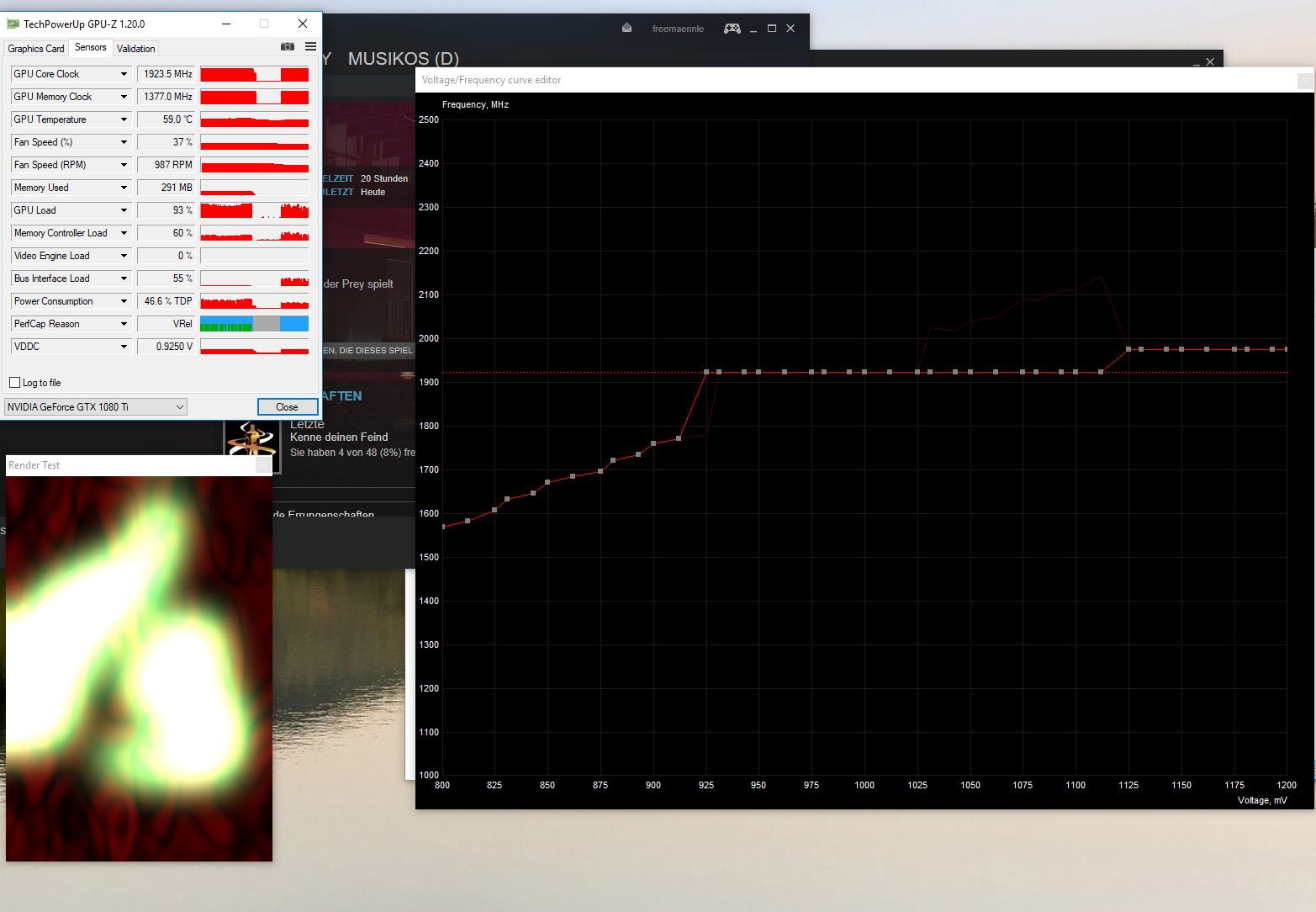

ich hatte bei Prey ja auch sehr hohe Werte, jetzt habe ich etwas undervolting betrieben und bleibe deutlich unter 70 Grads, meist 67
allerdings gibt es dann auch ein paar Frames weniger, aber es sind immer noch 130 FPS - das reicht - anbei ein screenshot

Undervolting ist natürlich Klasse und ich hab das bei meiner Karte auch gemacht. Die Kurve ist nur viel zu steil bei dir...ich würde eher per Offset erstmal ein paar Schritte hoch und dann vom letzten Punkt zu deinem Wunschpunkt ca. 50-70mhz Unterschied ziehen. Bei so einer steilen​ Kurve ist die Performance dann nicht so prickelnd...Video clock und so....
also du meinst, ich sollte erst mal mit shift und mouse alles etwas nach oben ziehen und dann bei z.B. 1950 die Kurve flach machen?

Die Kurve in deinem jetzigen Post macht so garkeinen Sinn für mich, nimm mir das nicht übel.
Du willst ja beim Undervolten einen bestimmten Punkt als Cap nutzen und nicht im späteren Verlauf nochmal rauf....?
Und zu deiner Frage:

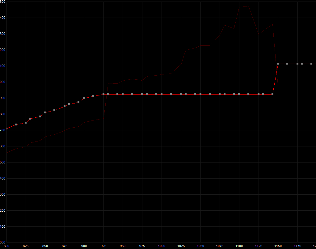

Ja du solltest erstmal per shift+mouse die gesamte Kurve etwas hochziehen und dann den Punkt den du als Maximalwert haben willst, hochziehen auf den gewünschten clock. Alle Punkte die danach folgen, musst du runterziehen unter besagtem Punkt.
Es ist nämlich so, dass wenn die Kurve zu steil wird, deine Performance flöten geht. Du hast dann zwar einen höheren Takt, der dir aber nichts bringt. Mach mal einen Vergleichstest mit Benchmarks zwischen einer steilen und einer möglichst flachen Kurve, bei sonst exakt gleichen Settings. Die Settings mit der flacheren Kurve werden dir einen besseren Score/mehr FPS bringen.
Habe das selbst getestet als ich darüber zum ersten Mal gelesen habe und bei mehreren Tests war immer die flachere Kurve besser.
Dieses "Hochschieben" eines einzelnen Punktes ist zudem nur ein Umgehen der ersten Clock-Punkte auf der Kurve. Diese bringen nämlich bei einem Offset meistens die Instabilität mit sich und das umgeht man durch die sehr steile Kurve (meistens). Man mogelt sich sozusagen seinen schönen hohen MHz-Wert zusammen, hat aber letztendlich nicht wirklich was davon ;)
Der Kollege hier ist das beste Beispiel dafür: http://extreme.pcgameshardware.de/o...k-update-2-2316-mhz-mit-treiber-373-06-a.html
Seine Karte hat nen sehr kranken Clock drauf, aber er sagt selbst, dass manche Karten mit weit niedrigeren Werten die gleichen Ergebnisse erzielt haben...
am Ende hatte ich die Kurve nicht runter gezogen, weil dieser Spannungsbereich von der Karte gar nicht mehr bedient wird, spielt also keine Rolle, ob ich es lasse oder runter ziehe

Du willst zu einer bestimmten Spannung Y einen Takt X haben.
Ziel des Ganzen ist ja, bei einem möglichst niedrigen Y, das höchstmögliche X einzustellen - was, je nach Neigung des Users, mal mehr an der Spannung und mal mehr an einem bestimmten Takt orientiert ist.
Was machst du also, wenn du an Y die Kurve auf X ziehst? Stimmt...., präzise ausgedrückt, übertaktest du die Karte an einem bestimmten Spannungspunkt. Man nennt das halt nur Undervolting, trotzdem ist es OC.

Aber natürlich hast Du Recht, wenn ich die Kurve im Offset ein wenig nach oben schiebe, damit der Verlauf weicher ist, und dann bei z.B. 0,9 mV hochziehe auf 1950 MHZ, erreiche ich eine kühlere Temp mit geringerer Spannung - so gesehen ist es eine Übertaktung bei 0,9 mV.
Ich habe das Ergebnis auch getestet und bin dabei nicht mehr über 70 Grad im Spiel gekommen.
Dass die Kurve ganz hinten von mir nicht auch noch runtergezogen wurde, spielt dabei keine Rolle, weil die Karte nicht für diese hohen Spannungswerte ausgelegt ist - habs aber dann trotzdem noch gemacht :-)
