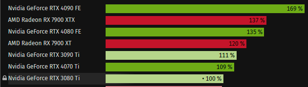

Pro_Bro schrieb:
Wusste gar nicht, dass es eine 3090 mit 8 Gb Vram gab, dachte die hätten immer 16 GB. Noch dazu eine die 10% schneller als eine 3090TI ist. Weil die 4070TI und 3090TI waren ja schon nahezu gleich schnell. Eine normale 3090 wäre ja etwa 20% hinter der 4070TI Super. Was war das für ein Sondermodell damals?
Also, wenn klugscheißen, dann bitte richtig.
1. Die 3090 hatte immer schon 24Gb Vram > 24 (Vram der 3090) minus 8 ergibt bei mir 16 (Vram der 4070 Ti Super).
2. Ich weiß nicht aus welchem Spezial-Benchmark du dir das eingefügte Bild rausgefischt hast, aber eine 3090 ist in UHD Rasterizer im Schnitt so schnell, wie eine 7900 XT und etwa 5% langsamer als eine 3090 Ti. Entsprechend ist die 4070 Ti Super in etwa so schnell wie eine 3090 bei 8Gb weniger Vram - meine Aussage steht.
Ich lasse gerne das Argument der allgemein etwa 10% schnelleren RT-Leistung der 40er gegenüber der 30er-Generation und die bessere Effizienz gelten (wenn man nicht seine Karte per Powerlimit optimiert) aber die grundlegende UHD-Leistung ist gleich.
Reaktionen: Solavidos und SweetOhm
Das im Test ist die Strix OC, welche selbst schon 5% schneller als die normale 3090 ist.
Die normale 3090 liegt nur 2-3% über der 3080Ti.
Und genau da liegt im 2023er Performance Index auch die 4070Ti.
https://www.computerbase.de/artikel...benchmarks_in_spielen_mit_und_ohne_raytracing
In 1440p ist sie dann bereits gleichauf mit der 3090Ti
Reaktionen: SweetOhm und Pro_Bro

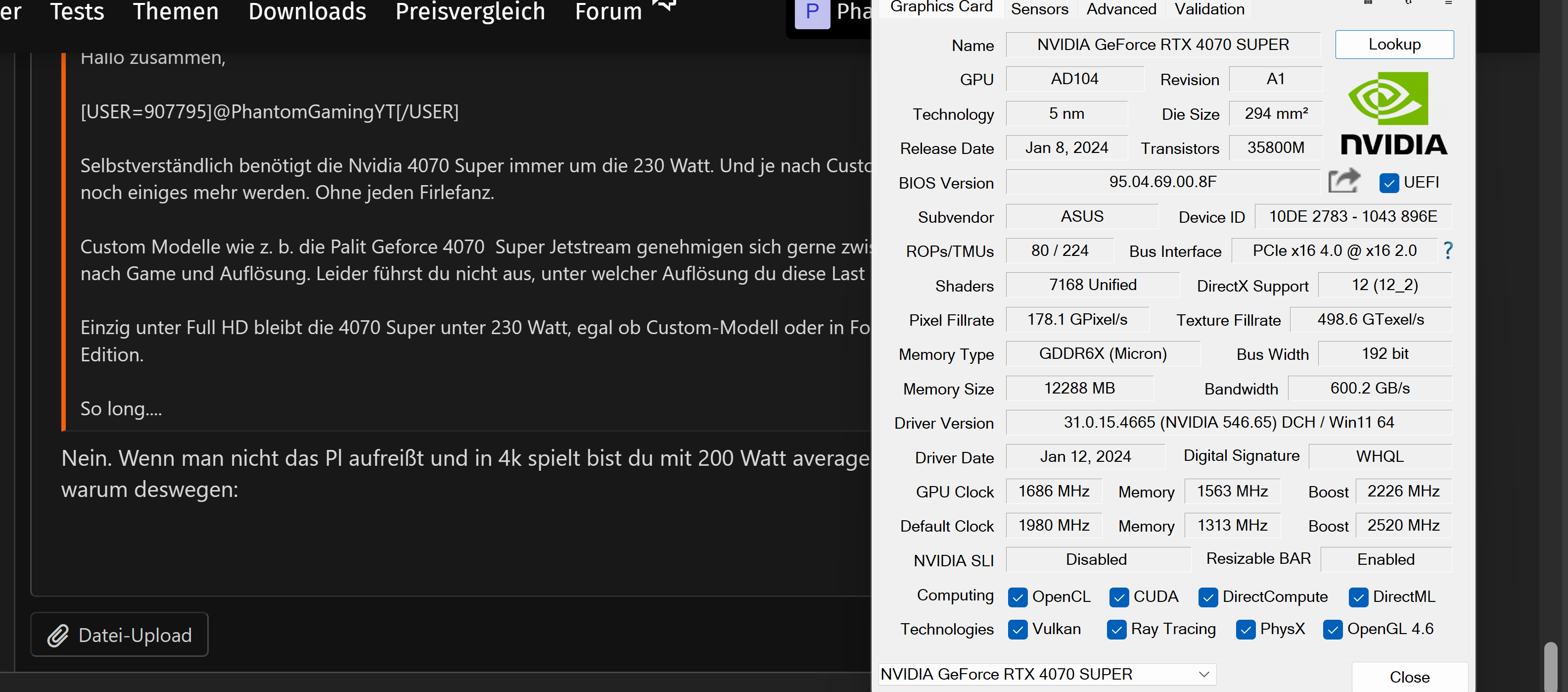

Nein. Wenn man nicht das PL aufreißt und in 4k spielt bist du mit 200 Watt average oft dabei, ich weiß das warum deswegen:
Und du hast die Verbräuche mit PCAT oder Powernetics gemessen, wie CB es tut?
223, 226 und 229W in 1080p, 1440p und 2160p kamen für die 4070 Super FE raus, wenn kein FPS Limit gesetzt wird.
Reaktionen: Solavidos, Fallout667, SweetOhm und eine weitere Person
