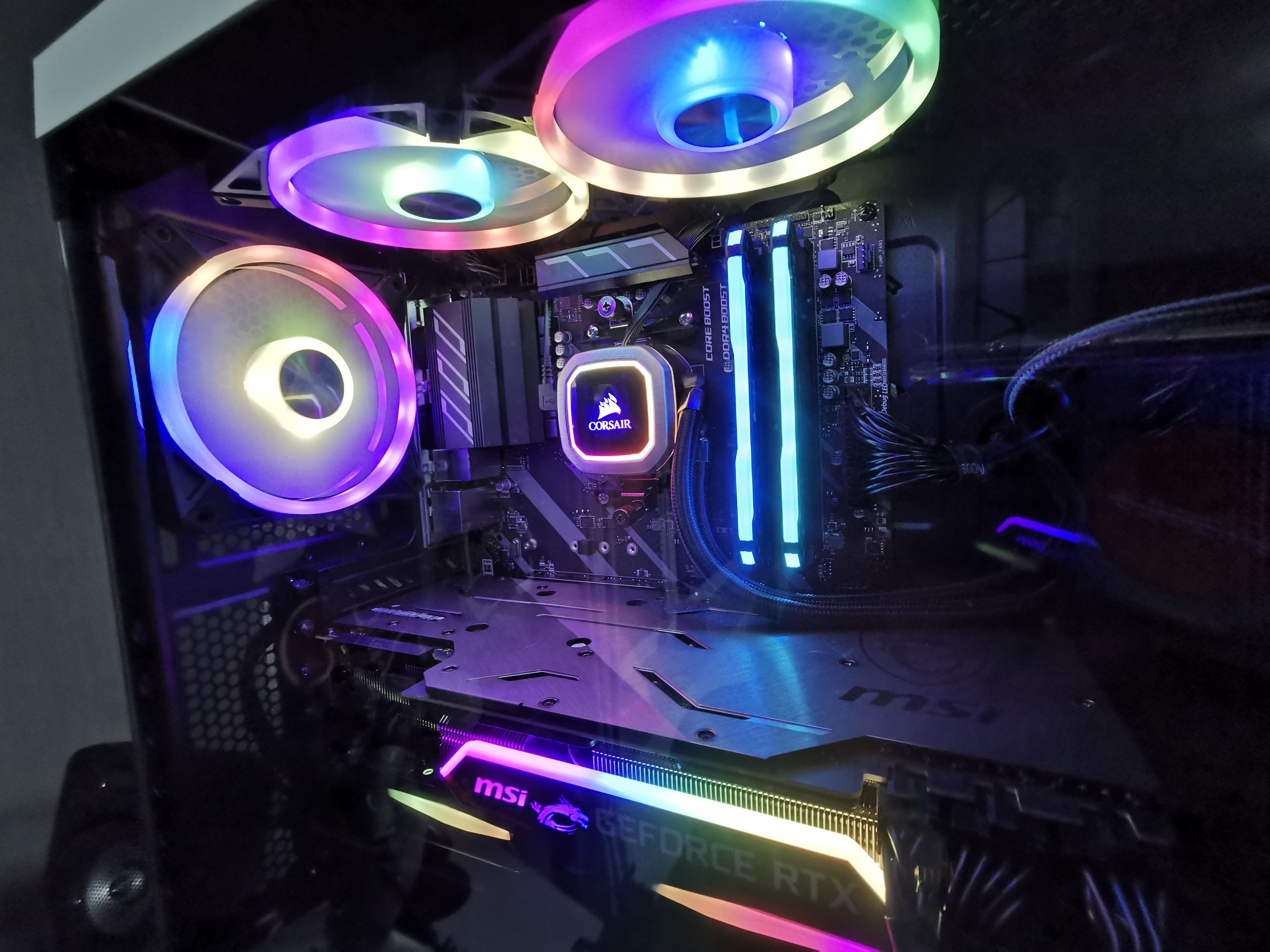

Hallo Community, ich habe mir nun ein neuen Rechner zusammengestellt und habe nun das Problem dass die Glasscheibe sehr heiß wird. Die Scheibe wird genau an dem Punkt über dem CPU sehr heiß und ich kann maximal 6 Sekunden meine Hand auflegen auf die Scheibe bis es schmerzhaft wird.
Mein PC
Gehäuse: corsair omega spec rgb white
CPU: Ryzen 3700x
Gpu: MSI rtx 2080ti trio
Mb: MSI x570 a-pro
CPU Kühler: h115i rgb platinum
Gehäusekühler: 3x corsair ql120
NT: BeQuiet 600W pure power 11
Ram: 2x8gb corsair vengeance pro rgb
Was mache ich falsch bzw ist es schlimm dass die Scheibe so warm wird obwohl die Temperaturen in Ordnung sind? (HW Monitor)
Vielen Dank im voraus

Ich tippe mal eher drauf, dass es die Abwärme der Grafikkarte und nicht die der CPU ist.
Die pustet nämlich die Warme Luft zur Seite in Richtung Seitenfenster.
Seitenwand auf, Hand an die Grafikkarte und Hand über die CPU. Wirst den Unterschied merken, wenn gerade etwas Last auf dem System ist ;)
Die CPU Abwärme geht über den Radiator der AIO WaKü raus.

Wenn ne Glasscheibe so warm wird das man se nicht anfassen kann, dann stimmt doch was mitm Aitflow nicht. Wo ist denn der Radiator vom CPU Kühler befestigt und wo wird dessen Wärme abgeführt? Bilder sagen mehr als 1000 Worte.
Reaktionen: Dandelion und azadyusef
die 2080ti Gaming X Trio schluckt unter last über 300W. die daraus resultierende abwärme drückt sie in richtung MB und gehäusewand. natürlich wird diese dann warm. von der CPU wird da keine abwärme ankommen.

Der Radiator in in der Front des Gehäuses platziert. Über cpu sind zwei Gehäuselüfter platziert und die Rückseite hat einen Gehäuselüfter. Wie der Airflow ist muss ich nachher mal schauen da ein Kollege den Rechner zusammengebaut hat.
Frontal sitzt der Radiator.
Rückseite 1 Lüfter
Und oben 2 Lüfter
In welche Richtung muss ich noch schauen. Hab den PC zusammenbauen lassen
die konfig finde ich etwas unrund.
Kann man dagegen etwas machen?
Scrush schrieb:
du ballerst die warme luft der cpu halt direkt wieder ins case rein :D
Die müsste eigentlich frontal rauskommen (?)
die AIO sollte an die Decke und vorne Frischluft reinkommen. Gut die GPU haut natürlich ordentlich Watt raus. Also in der Nähe der GPU ist es normal das das Glass sehr warm wird. Ist aber auch nicht bedenklich da das Glass das ab kann.

graka undervolten, gehäuselüfter aufdrehen. was ist denn das problem daran dass die glasscheibe warm wird?
wenn die lüfter der AiO ins gehäuse saugen/drücken kriegt die graka noch die abwärme der CPU ab. wenn sie aus dem gehäuse saugen/drücken wären alle lüfter ausblasend montiert.

wie hast du die lüter denn montiert`?
Graka vertical einbauen dann geht die warme luft direkt nach oben weg und wird niht erst gegen die scheibe gedrückt :D
habe die gleiche Karte und 300W und mehr sind überhaupt kein Problem für diese Karte.
Die Abwärme muss mal erst gekühlt und abgeführt werden, wenn ich meine noch übertakte kann ich damit einen Raum heizen :-) (nach 90 Minuten dauerzocken, ca 4 x 5 Meter).
Erstelle mit MSI Afterburner 3 - 4 Profile, die du über Shortcuts entsprechend anwählst (das hat den Vorteil, dass das auch "Ingame" geändert werden kann).
Somit werden Temps und Stromverbrauch deutlich gesenkt.
Ich habe z.B.
Profil 1: 1.650 MHZ @ 0,75MV, ca. 170 W
Profil 2: 1.800 MHZ @ 0,8 MV, ca. 220 W
Profil 3: 1.950 MHZ @ 09,375mV, ca. 270 W
Profil 4: 2.100 MHZ @ offener MV + Speicher auf 8.000 MHZ: 330 W
zwischen Profil 1 und 3 liegen ca. 15 - 20% weniger FPS bei ca. 100 W Stromverbrauch
ach ja, auf dem Bild ist das nicht gut zu erkennen: Nutze auf jedenfall dieses "Anti- Sacking" Metallteil was unter die GPU gehört, dass hilft einmal gegen das Gewicht und zum anderen gegen die Luftverwirbelungen (und damit gegen die Lautstärke der Lüfter)
und wie Slayn schon gesagt hat, vorne Lüfter reinblasend, AIO im Deckel ausblasend und Hinten ausblasend...
AiO vorne drin und Luft ansaugen ist voll ok, dann bekommt die CPU bzw. Radiator schön frischluft.
Der Grafikkarte macht das bischen leicht erwärmte Luft von der AiO fast nix.
Wenn die AiO im Deckel wäre, wie es leider viele machen, dann saugst du 300 Watt Abwärme an und versuchst die CPU damit zu kühlen.
vorne rein > AiO > GPU > hinten/oben raus >
Meine Scheibe wird auch warm, weil da ca. 2-3 cm zwischen Grafikkarte und Glas sind.
Ignorier es einfach, solange deine Hardware kühl genug bleibt, um nicht großartig runterzutakten.
