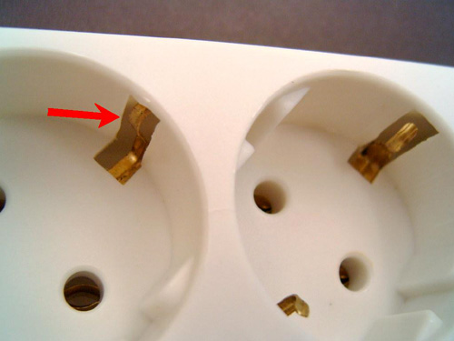

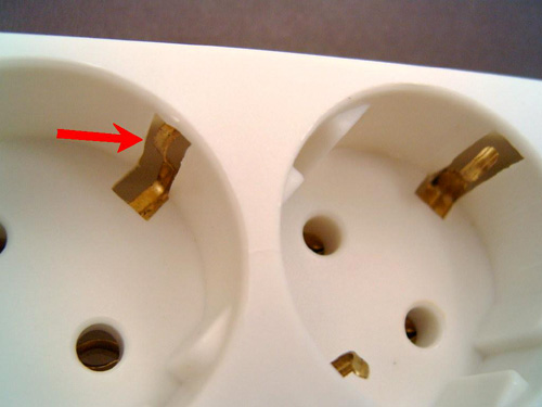

Hi, was war das denn für ne Steckdosenleiste und welche Nase war denn verbogen? Das klingt ja richtig übel... o.O
Welche Steckdosenleiste das war müsste der TE uns erklären, oder ein Bild hochladen, am besten von der defekten Leiste, aber die ist vermutlich schon in der Tonne gelandet.
Jedenfalls muss es die Schutzleiternase gewesen sein, bzw. beide, es sind zwei vorhanden. Das sind die beiden blanken Nasen, die man auch in jeder Steckdose hat, die man sogar berühren kann.
Die Schutzleiterkontakte der Steckdosen sind nicht federnd ausgeführt (sie kehren nach dem Andrücken nicht mehr in die Ursprungslage zurück, sondern bleiben verbogen / Bild unten).
So wie hier oben zu sehen, oder schlimmer (beidseitig), muss es gewesen sein.
Eine typische billig Steckdosenleiste.
Hier werden einige Defekte gezeigt:
http://www.vis.bayern.de/produktsic...elektrowaren/tischsteckdosen_unfallgefahr.htm
Aber das dürfte doch scheißegal sein... oder hatten die dann zu einem der beiden Stifte Kontakt?
Les den Thread durch, der Schutzleiter war unterbrochen, also irgendwo kein Kontakt mehr.
So wie hier oben zu sehen, oder schlimmer (beidseitig),muss es gewesen sein.
