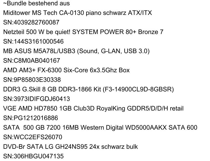

Da ich mit dem Gehäuse meines neuen PC system.jpg etwas Pech hatte (hätte mich vorher besser informieren müssen), überlege ich ein anderes zu zu kaufen und die HW dann ins neue einbauen zu lassen.
Das jetzige http://geizhals.de/ms-tech-ca-0130-a491835.html gefällt mir wegen der glänzenden Front schon nicht da man Fingerabdrücke usw. schnell sieht und die Verarbeitung auch nicht sonderlich gut aussieht. Das Netzteil ist hier vorne unten mit der Lüftung nach unten eingebaut. Es läßt sich da wohl auch nur ein 92mm Lüfter hinten einbauen.
Da nach paar Minuten Oblivion spielen das obere Gehäuse fast schon heiß wurde und HW Monitor nach wenigen Minuten schon 77°C CPU Temp angezeigt hat bin ich verunsichert ob das Gehäuse überhaupt eine ausreichende Kühlung für den FX-6300 sicher stellen kann. Daher der Gedanke an einen neuen Tower mit mind. 1 Lüfter vorne und 1 hinten.
Nun habe ich bereits geschaut und mir gefallen da einige deutlich besser als dieses MS-Tech UFO. Einige davon haben aber den Netzteileinbau unten mit Öffnung nach hinten vorgesehen wie hier http://www.caseking.de/shop/catalog/popup_image.php?pID=23581&imgID=3.
Andere haben den Einbau des NT hinten oben vorgesehen. Da mein PC fast auf dem Boden stehen wird weiß ich nicht ob ein Netzteil was unten eingebaut ist zu sehr Staub anzieht und damit ein Einbau oben/ hinten besser wäre?
Nun würde ich generell wissen ob seitliche und Lüfter der Oberseite nach innen oder nach aussen blassen und ob sie die Kühlung deutlich verbessern.
Würde denn ein Tower mit 2-3 Lüftern eine deutlich bessere Kühlung auch für CPU (keine Übertaktung) und Graka bringen?
