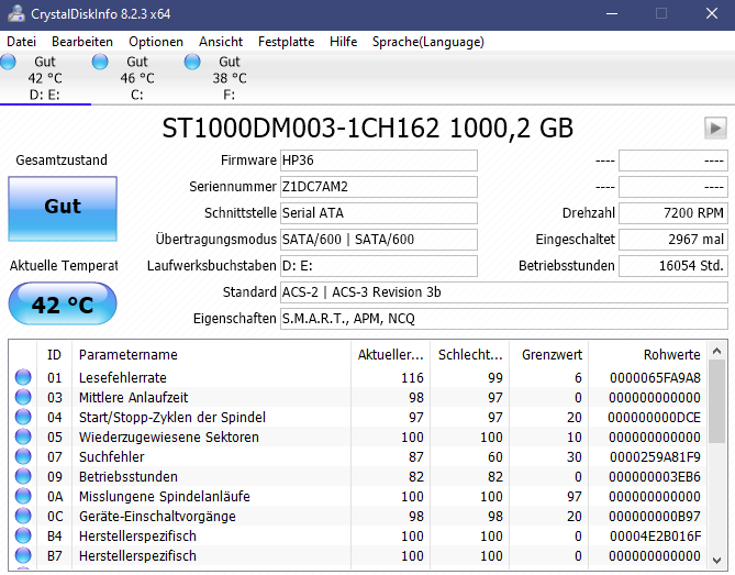

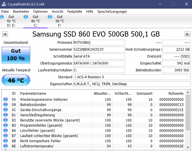

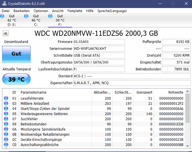

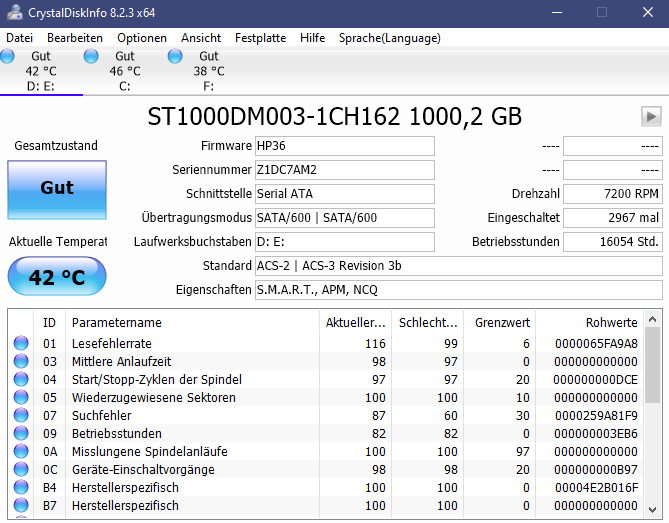

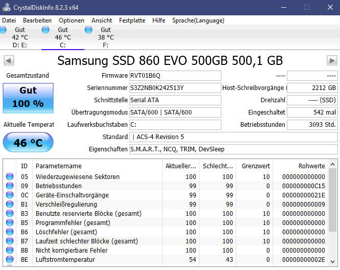

So ich habe nun ein Tool zur Festplattenanalyse benutzt und es läuft gerade noch durch die restlichen Festplatten, wo die Spiele drauf sind. Die SSD, wo Windows installiert ist, ist fehlerfrei.
Im Ereignisprotokoll konnte ich zu dem Zeitpunkt des Bluescreens die Ereignis-ID 1000 feststellen, aber ich weiß nicht inwiefern das zum Problem beitragen kann. Vielleicht weiß da jemand mehr zu.
Crystaldisk hab ich auch schon durchgeschaut und die Temperaturen sind unter halber Last (es laufen gerade einige Installationen und Überprüungen) bei ungefähr 40°C

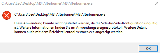

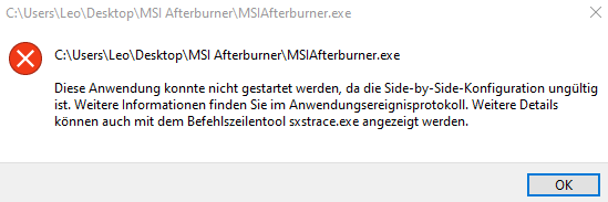

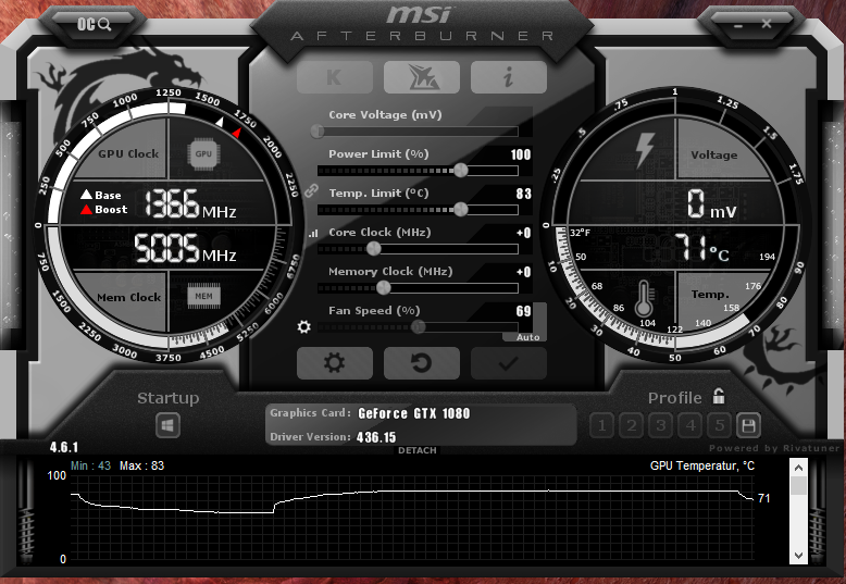

MSI Afterburn habe ich probiert zu installieren, jedoch bekomme ich jedes mal, wenn ich die entgültige .exe ausführen möchte eine Fehlermeldung. Das Speicherverzeichnis hatte ich auch schon probiert zu ändern, hat aber keinen Unterschied gemacht.

Das macht keinen Sinn. Den Afterburner kannst du direkt nach der Installation automatisch starten. Wenn das aber aus irgend einem Grund nicht klappt, hast du ein ganz anderes Problem als zu hohe Temperaturen.
So ist das. Ich lasse den Haken bei direkt ausführen nach der Installation und es startet nicht. Auch beim klicken auf das Symbol passiert dann diese Fehlermeldung.
Side by Side sagt uns das da eine Bibliothek fehlt oder zerhackt ist. In der Regel sind das die .net Dinger oder VisualC.
Und installierst Du alle Deine Programme auf dem Desktop?

Nein ich hab doch extra geschrieben, dass ich mehrere Verzeichnise probiert habe und das auf dem Screenshot war eben der Versuch, ob es vielleicht auf dem Desktop klappt.
Ich habe jetzt eine Set-Up Datei gefunden mit der das installieren funktioniert hat. Afterburner lässt sich nun öffnen.

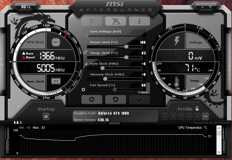

So habe jetzt mal WoW gespielt. Im normalen Desktop Modus lag ich so zwischen 40 und 50 Grad und nun im Spiel zwischen 70 und 80 Grad.

Durch den Arctic Freezer 13

Ok, der Freezer 13 ist jetzt nicht der Wahnsinn, ich hatte den auf meinem alten i5. Trotzdem sind die Temps noch nicht gefährlich hoch, sondern einfach nur überdurchschnittlich.
