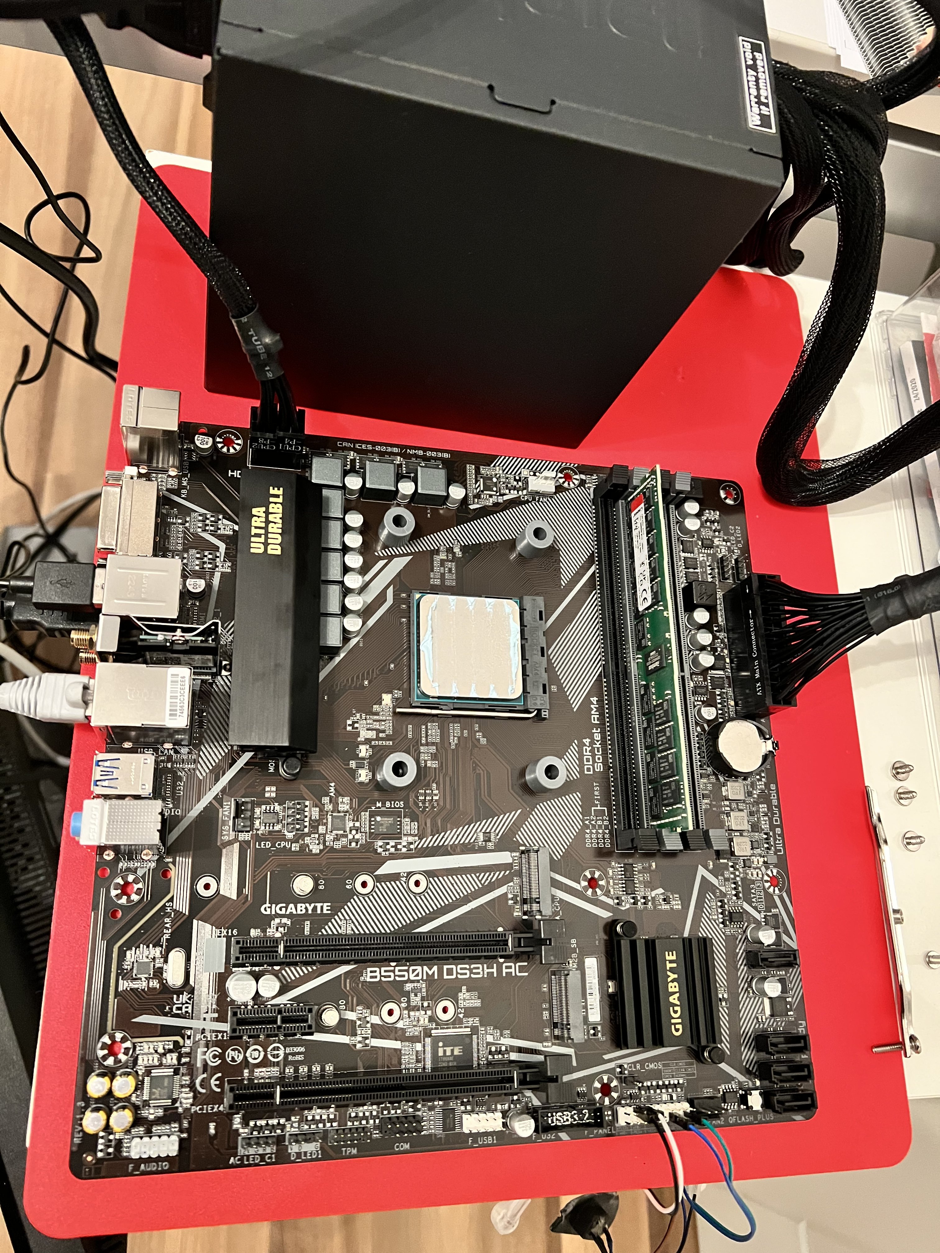

Das Mainboard ist noch nicht eingebaut, wenn ich das Board einschalte fängt der CPU-Lüfter an zu laufen. Aber am LAN-Anschluss habe ich kein Link (LEDs bleiben dunkel) Welche BIOS Version installiert ist, kann ich nicht sagen, komme ja nicht ins Bios. Kann es sein, dass das Board zwingend 2 RAM Riegel benötigt und deshalb nicht funktioniert?
Wie es auf dem Bild zu erkennen ist, hat dein Board die Revision 1.3. Mit dem verwendeten Prozessor muß also mindestens Version F2 des BIOS aufgespielt sein!

die 4+4-Stecker der CPU-Stromversorgung sind nicht in einer Flucht - bitte prüfen ob beide richtig eingesteckt und eingerastet sind
Das sieht auf dem Bild tatsächlich so aus, habe auch hier die Steckplätze nochmal geprüft. Beide Stecker sitzen richtig, aber auch das hat nichts gebracht.
