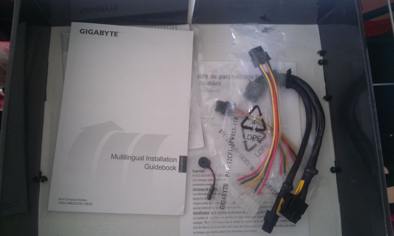

Ich wollte fragen, ob mir jemand sagen kann, was das für mitgelieferte Kabel auf dem Foto sind.
Reichen diese aus, oder muss ich noch etwas mitbestellen um folgende Komponenten in Betrieb nehmen zu können?
Es gibt kein Foto in deinem Posting. Wie soll man da antworten können?

In dem man nochmal genau schaut und den Foto Link im unterstrichenen Text findet ;)

Hier auch nochmal die noch unbekannten Kabel: $_57.JPG
Laut diesm Review ist bei dem Mainboard vom Hersteller her keins der Kabel dabei, die auf deinem Bild zu sehen sind. Vom Hersteller werden 4 SATA-Kabel mitgeliefert.
Finde ich irritierend, wenn der Verkäufer bei Ebay dir Kabel mitschicken will, die offiziell garnicht zum Mainboard gehören :confused_alt:
Du brauchst jedenfalls (wie schon erwähnt) eigentlich nur SATA-Kabel, und zwar so viele, wie du Laufwerke anschließen möchtest ;)

das eine kabel auf dem bild ist ein sechspol pci-e adapter von 2x 4pin molex

Wenn du dir einen neuen PC zusammenstellen willst,wieso ersteigerst du dir ein gebrauchtes Brett bei Ebay ? Die Kabel die auf dem Foto zu erkennen sind: 2 Peitschenkabel für die PCI-E Stromanschlüsse einer Grafikkarte.Ist eigentlich eine veraltete Anschlustechnik,da jedes moderne Netzteil von heute diese Kabel meistens schon mitbringt.
Das andere ist ein kleiner Lautsprecher (Bios Speaker) der auf dem Mainboard Angebracht werden kann.
Das große Kabel rechts ist ein Restbestand von einem Netzteil mit Kabelmanagement.Auch wenn du das Mainboard billig ersteigert hast so hoffe ich nicht für dich,das du Opfer eines Betrugsfalls geworden bist.
In deinem Fall bräuchtest du zwei S-ATA Kabel,eines für die SSD und eines für das DVD Laufwerk.Wäre dein Mainboard neu,müssten eigentlich 4 solcher Kabel beiliegen,je nach Austattung minimum 2 solcher Kabel.

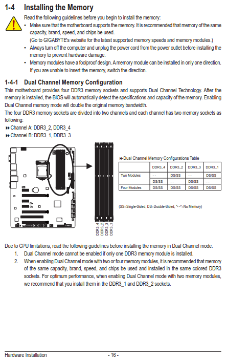

Der RAM wird Sicherheit nicht unter den Kühler passen wenn du alle 4 Slots auf dem Board belegst.
Sollte der Kühler bzw. Lüfter auch noch Slot 2 überdecken wirst du auch dort wohl nicht den RAM eingesteckt bekommen. Denn lt. Handbuch wird der Einsatz des RAM in DDR3_1 und DDR3_2 empfohlen.
Und woher nimmst du diese Sicherheit? Aus Praxiserfahrung? Im Handbuch steht dass das Mainboard extra für viel Platz designt wurde.
Und in diesem Test http://www.ocaholic.ch/modules/smartsection/item.php?itemid=1125&page=3 steht auch was zur Vollbesetzung, aber eben nicht, ob ein etwas höherer Speicher dahin passt.
Vielleicht hat ja jemand dieses MB schon in den Händen gehabt und weiss das :)
